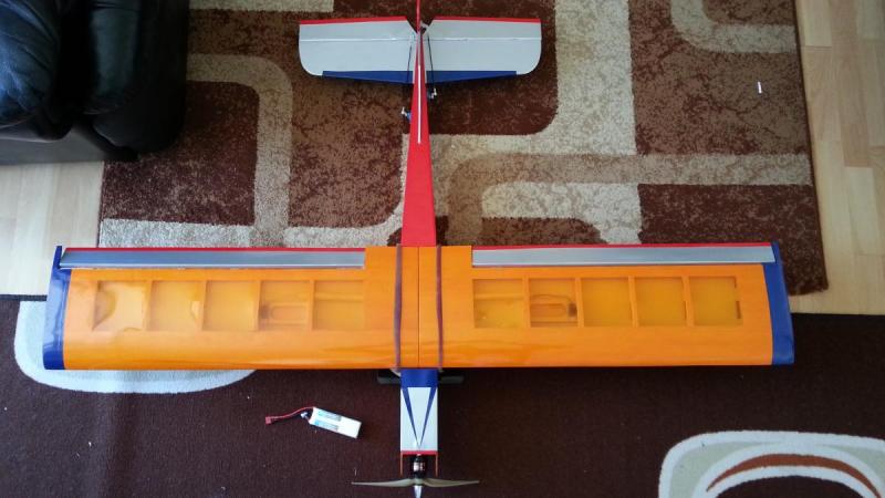

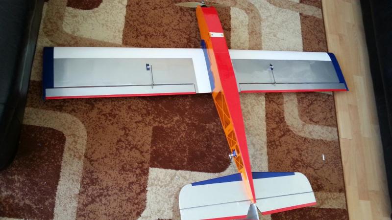

idfx Opublikowano 27 Stycznia 2013 Opublikowano 27 Stycznia 2013 No mój już gotowy do oklejania, drugi jutro dotrze do UK i od nowa Robiłeś coś na połączeniach pokryć balsowych ? Widać pod folią miejsca połączeń, zastanawiam się czy da się to jakoś przygotować. Ja wszystkie połączenia zaszpachlowałem i zatarłem bardzo drobnym papierem tak, żeby pod palcem nie czuć było żadnych nierówności. Ciekawe czy coś pomoże. Pochwal się jak Ci ogólnie szło oklejanie ? Czeka mnie ten pierwszy raz próbowałem na różnych fikuśnych kawałkach grubej balsy, co została z formatek i jakoś bez problemu, ale to nie model, przy którym ręce się będą bardziej trzęsły i im dokładniej będę próbował to pewnie albo gdzieś przygrzeje za mocno, albo coś za mocno naciągnie. Jaką folią oklejałeś ? Na jednego mam oracover i na tej trenowałem, do drugiego będę miał tą z HK.
Zefirek Opublikowano 28 Stycznia 2013 Opublikowano 28 Stycznia 2013 Robiłeś coś na połączeniach pokryć balsowych ? Widać pod folią miejsca połączeń, zastanawiam się czy da się to jakoś przygotować. Ja wszystkie połączenia zaszpachlowałem i zatarłem bardzo drobnym papierem tak, żeby pod palcem nie czuć było żadnych nierówności. [...] Jaką folią oklejałeś ? Na jednego mam oracover i na tej trenowałem, do drugiego będę miał tą z HK. Miejsca połączeń elementów drewnianych nie są widoczne, całość jest oszlifowana i nie ma tam żadnych nierówności. Model jest tak klejony, że nie ma szczelin do szpachlowania. To co jest widoczne na zdjęciu, to miejsca łączenia kawałków foli. Krawędź po podgrzaniu żelazkiem traci kolor i robi się biała. Jak znajdę mazak w tym kolorze, to zamaluje te końcówki. Używam foli z HK.
idfx Opublikowano 28 Stycznia 2013 Opublikowano 28 Stycznia 2013 To mnie uspokoiłeś, miejsca klejenia foli zawsze będzie widać, myślałem że łączenia balsy tak wychodzą. Dziś dotarł do mnie Michaś, od godziny wycinam elementy kadłuba, czeka mnie długa noc...

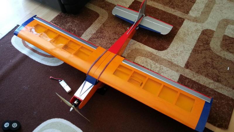

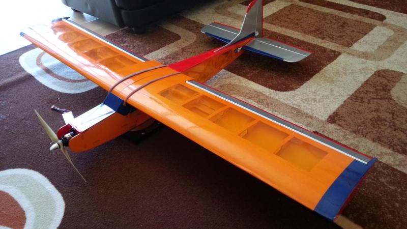

Zefirek Opublikowano 23 Lutego 2013 Opublikowano 23 Lutego 2013 Michaś gotowy Czas na dotarcie silnika, co nastąpi w przeciągu kilku najbliższych dni - podobno ma przyjść już wiosna
idfx Opublikowano 23 Lutego 2013 Opublikowano 23 Lutego 2013 Fajnie Ci wyszedł Kadłub bardzo ładnie oklejony. Nie wiem czy dobrze widzę, ale czy na mocowania gum od skrzydeł użyłeś pręty węglowe zamiast kołeczków bukowych itp. ? Przez pomyłkę w poprzednim Michasiu wkleiłem pręt węglowy zamiast drewna, ale wydaje mi się równie, jak nie bardziej wytrzymały.
DarekRG Opublikowano 23 Lutego 2013 Opublikowano 23 Lutego 2013 Bardzo mi się podoba. Ja bym jeszcze czarna szybkę z przodu dodał Szkoda tez ze się silnika bardziej w kadłub cofnąć nie dało.... Ciekaw jestem jak będzie latał?
majula7 Opublikowano 24 Lutego 2013 Opublikowano 24 Lutego 2013 No właśnie, aby to dobrze wyważyć pakiet idzie za krawedź spływu więc spokojnie można spróbować cofnąć wręgę o jakieś 2-3cm poprawi to znacznie wygląd latadła.
Zefirek Opublikowano 25 Lutego 2013 Opublikowano 25 Lutego 2013 No właśnie, aby to dobrze wyważyć pakiet idzie za krawedź spływu więc spokojnie można spróbować cofnąć wręgę o jakieś 2-3cm poprawi to znacznie wygląd latadła. Dzięki za cenną uwagę - szkoda tylko, że tak późno o tym piszesz. Nie będę już teraz rozwalać już modelu, aby przesunąć wręgę. Fajnie Ci wyszedł Kadłub bardzo ładnie oklejony. Nie wiem czy dobrze widzę, ale czy na mocowania gum od skrzydeł użyłeś pręty węglowe zamiast kołeczków bukowych itp. ? Przez pomyłkę w poprzednim Michasiu wkleiłem pręt węglowy zamiast drewna, ale wydaje mi się równie, jak nie bardziej wytrzymały. Dobrze widzisz, użyłem prętów węglowych, są bardziej wytrzymałe.
