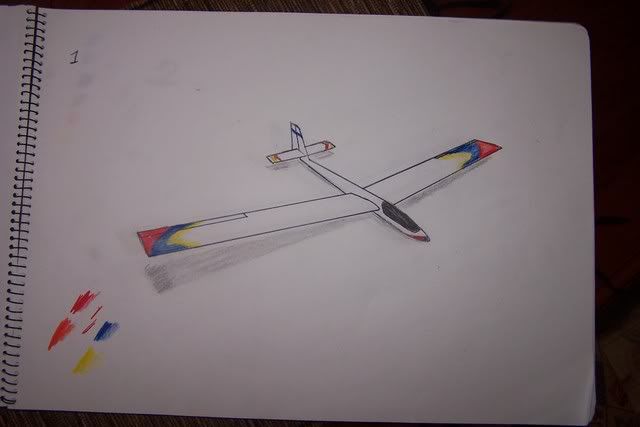

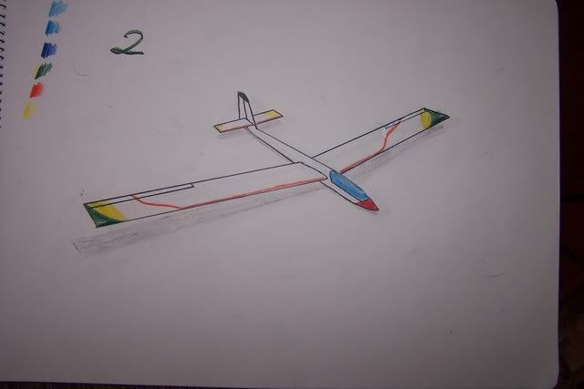

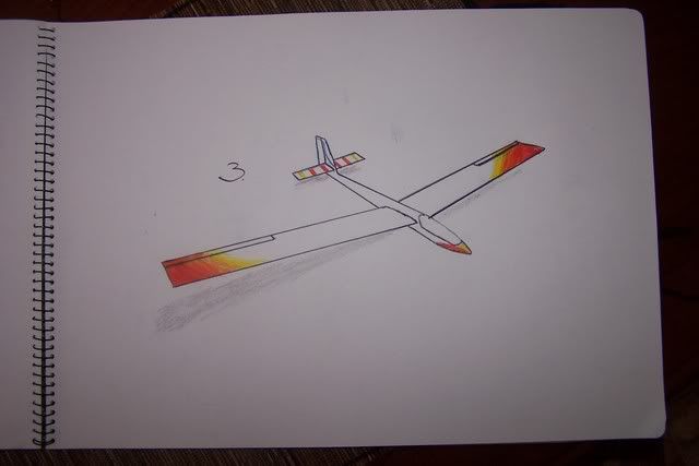

Patryk Urban Opublikowano 24 Października 2007 Autor Opublikowano 24 Października 2007 Zacząłem myśleć nad malowaniem. Z niżej podanych propozycji podobają mi się pierwsza oraz trzecia. No może ogon w trzeciej bym troszkę zmienił... :mrgreen:
elektron Opublikowano 24 Października 2007 Opublikowano 24 Października 2007 cydowaniae 3 a ogon z 2 w kolorach 3 D:
Piotrek_F3J Opublikowano 24 Października 2007 Opublikowano 24 Października 2007 a ja na twoim miejscu zrobił bym 3 , no i ogon taki sam jak wzorek ze skrzydełka PS.ładnie rysujesz
