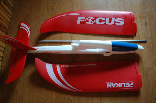

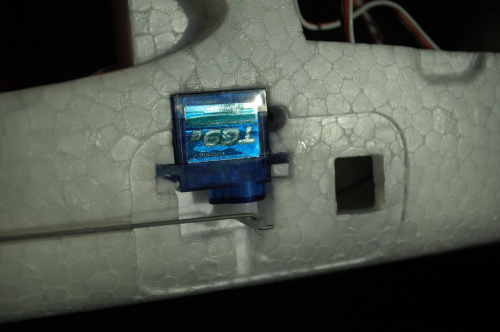

pastooh Opublikowano 18 Sierpnia 2010 Autor Opublikowano 18 Sierpnia 2010 Z tego wszystkiego to zapomniałem o fotkach i niestety pospieszyłem się z montażem więc będą fotki już sklejonego kadłuba wraz z zamontowanymi serwami i odbiornikiem tutaj rozłożony na części wraz rurką aluminiową (można także użyć węglowej która podobno jest lepsza ale przy dużej kraksie podobno pęka a aluminium można kilka razy prostować zresztą się trochę pospieszyłem bo znalazłem taką samą rurkę u siebie w garażu no cóż 17 zł będzie droższy ) wnętrze i widoczny odbiornik(jeszcze nie zamontowany) serwo, podciąłem trochę kadłub i przesunąłem serwo do góry o jakieś 4 mm żeby orczyk był w osi z cięgłem

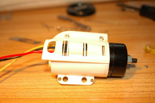

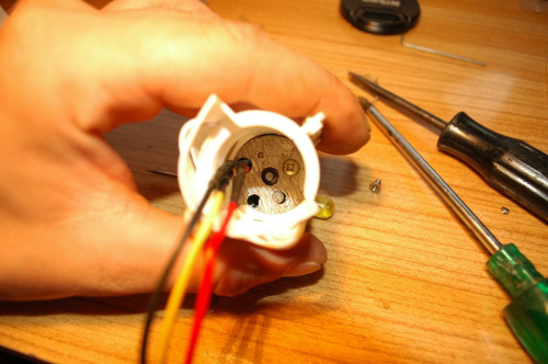

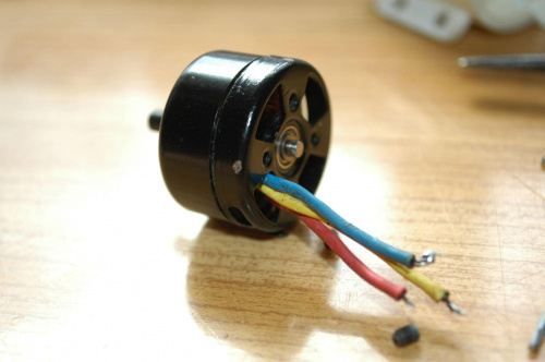

pastooh Opublikowano 19 Sierpnia 2010 Autor Opublikowano 19 Sierpnia 2010 przedstawiam relację z montażu silnika tutaj silnik z już przygotowanym łożem które zrobiłem z aluminium o grubości 1,8 mm takie miałem ale 2mm byłoby lepsze, ma kształt koła o średnicy 30mm tutaj próba montażu łoża silnik wymagał przełożenia kabelków od tyłu, oryginalnie wychodziły bokiem, właściciele emaxów mają to z głowy przedłużenie kabelków i montaż całości tak wygląda wnętrze mocowania silnika, dla pewności dałem trochę poxipolu na śruby aby się nie odkręciły od wibracji a tak wygląda zamontowany zespół napędowy, jeszcze nie przyklejony bo daję sobie czas na próby silnika, całość (silnik i obudowa) trzyma się tak solidnie że nie wymaga jakiegokolwiek klejenia wystarczą fabryczne śrubki dodane do obudowy nie mniej jednak kapnąłem trochę poksipolem bo mi zostało z klejenia śrubek, mocowanie w moim wykonaniu nadaje się pod każdego outrunnera, jest bardzo solidne a przy tym bardzo estetyczne wygląda prawie jak wypuszczone z fabryki:) tutaj całość z przyklejonym poloplastrem silnikiem oraz poprawionym i wyważonym śmigłem od zefirka
