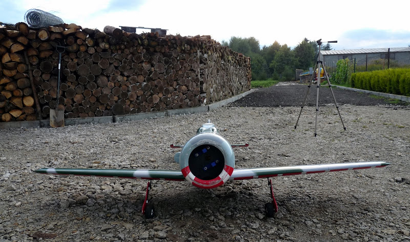

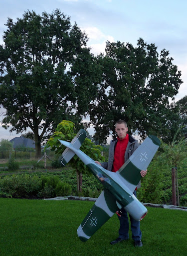

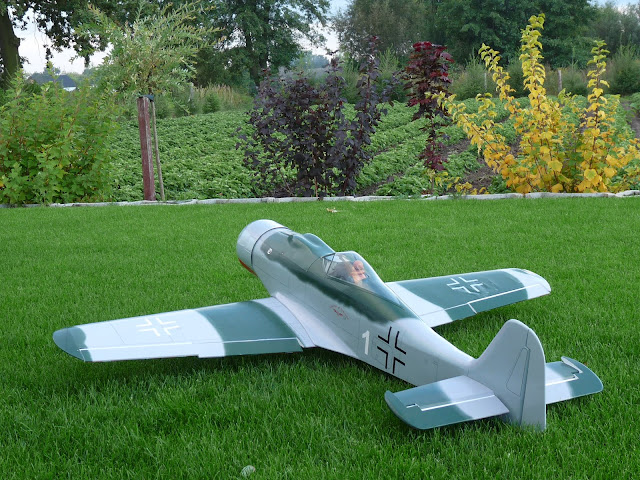

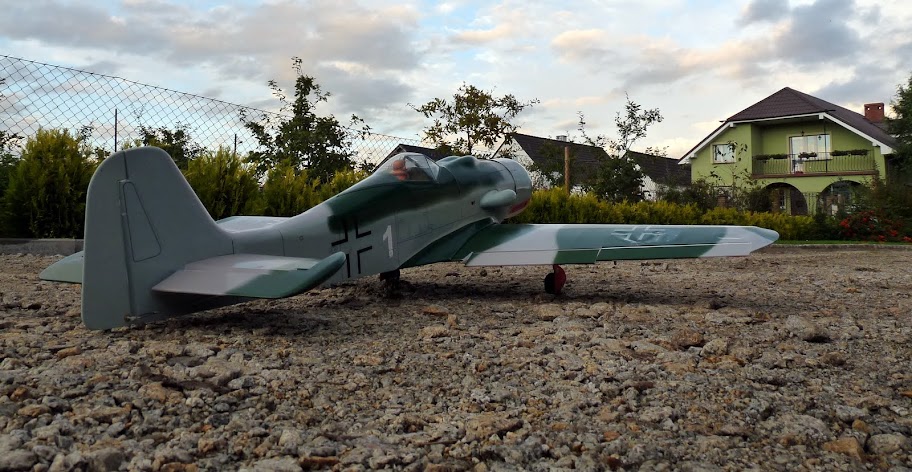

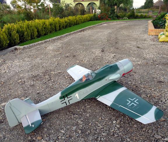

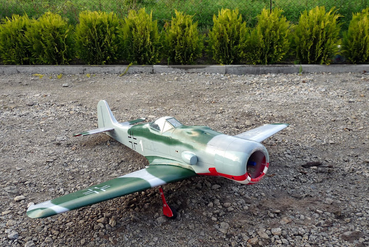

ECO400 Opublikowano 15 Września 2010 Autor Opublikowano 15 Września 2010 Do modelu bez problemu wejdzie śmigło 17" a jeśli założę większe koła (te z zestawu mają 65mm) to wejdzie max. 19" waga tego co na foto: 2925g. Myślę ze do loty spokojnie w 5000g się zmieszczę. Kilka zdjęć:
haleq Opublikowano 15 Września 2010 Opublikowano 15 Września 2010 Bardzo fajny modelik , tylko jakiś taki niski.
ECO400 Opublikowano 15 Września 2010 Autor Opublikowano 15 Września 2010 Niski bo nie ma koła ogonowego. Jak je zamontowałem to jest wyzszy o jakies 5cm
karlem Opublikowano 15 Września 2010 Opublikowano 15 Września 2010 O kurczę, setka na ogonowym? Oryginał miał bodajże 380... :shock:
ECO400 Opublikowano 15 Września 2010 Autor Opublikowano 15 Września 2010 Koło jest malutkie (fi 0,13) ale golen amortyzowana jest wysoka. Jutro zrobie zdjęcie
Irek M Opublikowano 15 Września 2010 Opublikowano 15 Września 2010 Ale tu chodzi o charakterystycznie długie podwozie główne, które było dodatkowo też pod dużym skosem zbiezne po wewnętrznej.
karlem Opublikowano 15 Września 2010 Opublikowano 15 Września 2010 Irek ma rację, bo Foka miała charakterystyczne, piszczałkowate golenie...
ECO400 Opublikowano 15 Września 2010 Autor Opublikowano 15 Września 2010 Powiem tak. Nie jest to makieta a nawet poł makieta. Ma wiele niedociągniec i ja sie z tym liczyłem. Jak juz pisałem, jesli spodoba mi sie latanie modelami tej klasy to kupię cos w ef3m.
