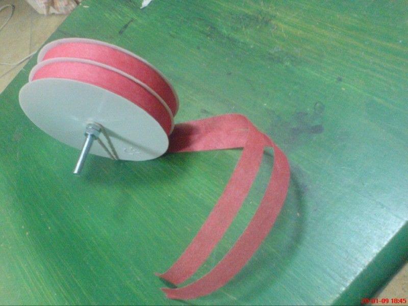

pacek Opublikowano 20 Stycznia 2009 Opublikowano 20 Stycznia 2009 najprostszym sposobem na zdobycie taśmy do kombatów spalinowych okazało się zbieranie taśmy po zawodach. :mrgreen: niestety taśma nie jest wieczna i z nowym rokiem staneliśmy przed dylematem co ciąć? wybór jest niewielki albo taśma husqvarny można ją kupić w sklepie lub przez internet jest też taśma z innego sklepu o połowe tańsza, być może ta sama ale tylko przez internet koszt wysyłki 25pln co przy naszych potrzebach zakupu 2 rolek jest bezsensu. Taśma sprzedawana jest w rolkach po 75m i szerokości 2cm, a wiadomo że do zabawy potrzebna jest 1cm. stąd pomysł na prymitywną maszynkę do cięcia taśmy. przy okazji okazało się że pokrywki od puszek elektrycznych świetnie nadają się do robienia szpulek do nawijania pociętej taśmy. Najsłabszym elementem tego sprzętu jest żyletka, ma tendencje do zapychania się i szybko robi się tępa, na przecięcie jednej rolki zużyliśmy 2 sztuki
japim Opublikowano 20 Stycznia 2009 Opublikowano 20 Stycznia 2009 Miałem podobną maszynkę. Też doświadczyłem zapychającego się ostrza. Najlepsze byłoby obracające się ostrze - np. takie jak do cięcia szkła...
Rob Mc Fly Opublikowano 20 Stycznia 2009 Opublikowano 20 Stycznia 2009 Najlepsze byłoby obracające się ostrze - np. takie jak do cięcia szkła... A noże krążkowe Olfy?
pacek Opublikowano 20 Stycznia 2009 Opublikowano 20 Stycznia 2009 A noże krążkowe Olfy? a można więcej szczegółów
Raffik Opublikowano 20 Stycznia 2009 Opublikowano 20 Stycznia 2009 sorki ze nie ze strony producenta ale cos mie nie dzialala: http://www.olfa.net.pl/katalog.php?grupa_p=9&kateg=314320&sess_id=44889310 mam okragly RTY-2/G lub RTY-3/G i jest super... idealny do depronu
Rob Mc Fly Opublikowano 20 Stycznia 2009 Opublikowano 20 Stycznia 2009 A noże krążkowe Olfy? a można więcej szczegółów http://www.narzedziowy.pl/product_info.php?cPath=633_640_641&products_id=12161¤cy=PLN Mam na myśli adaptację takiego przecinaka :wink: .
