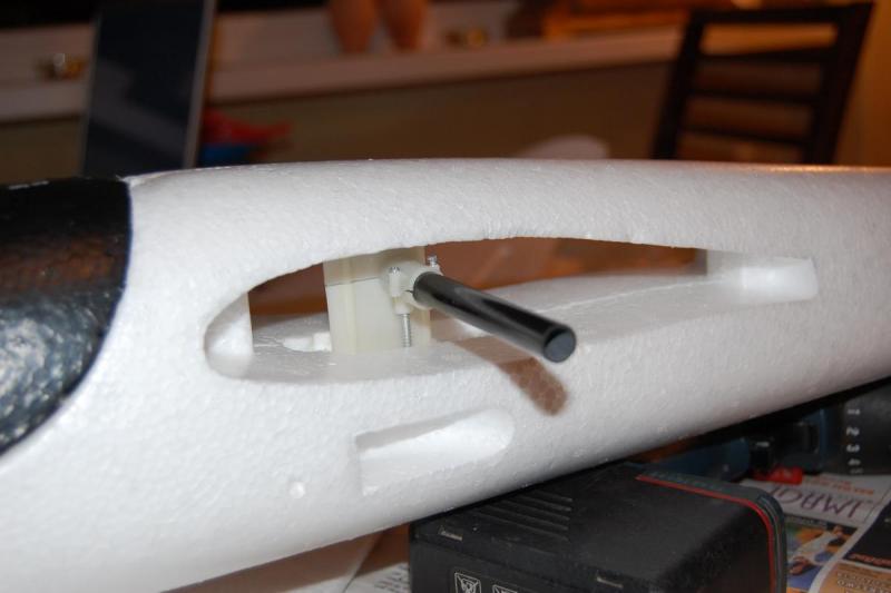

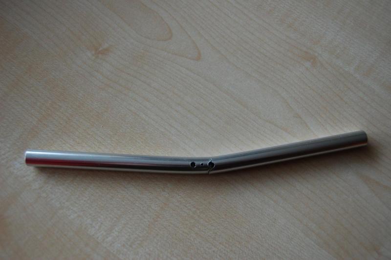

Jak przerabiacie łacznik skrzydeł do tego modeli .Jestam rurka aluminiowa ,która się wykrzywia ? .
Ja zrobiłem to tak
po tym jak było tak :rolleyes:
Pozdrawiam

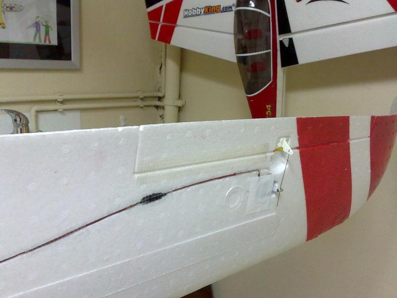

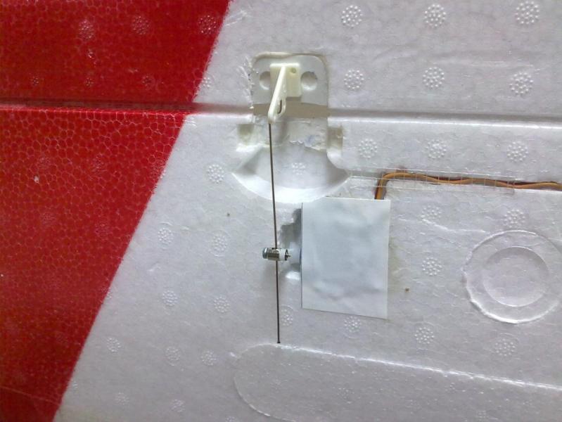

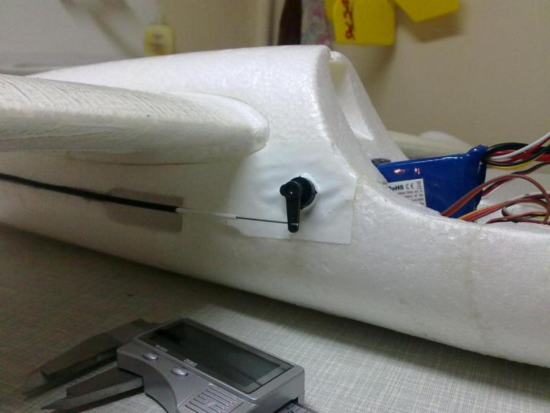

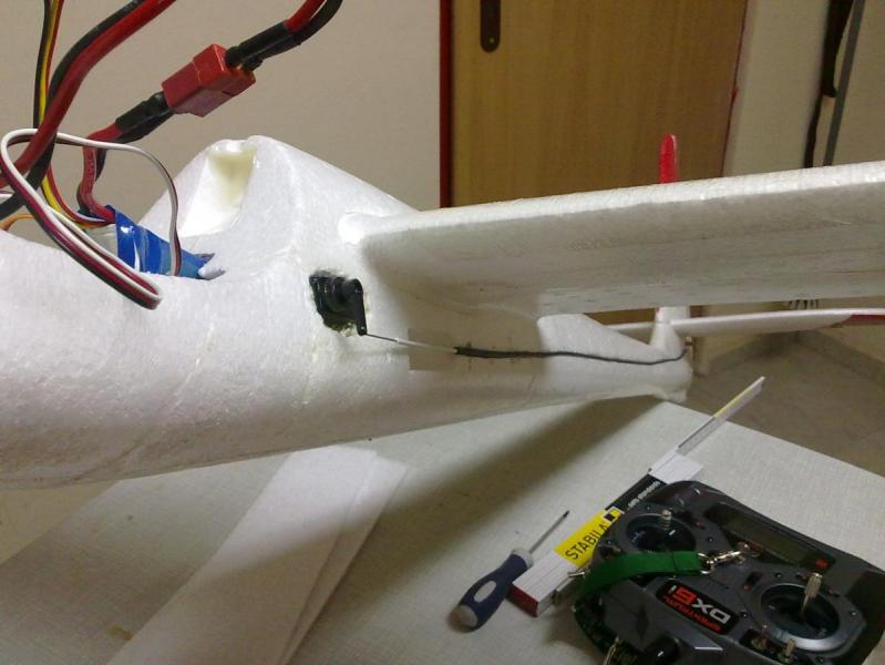

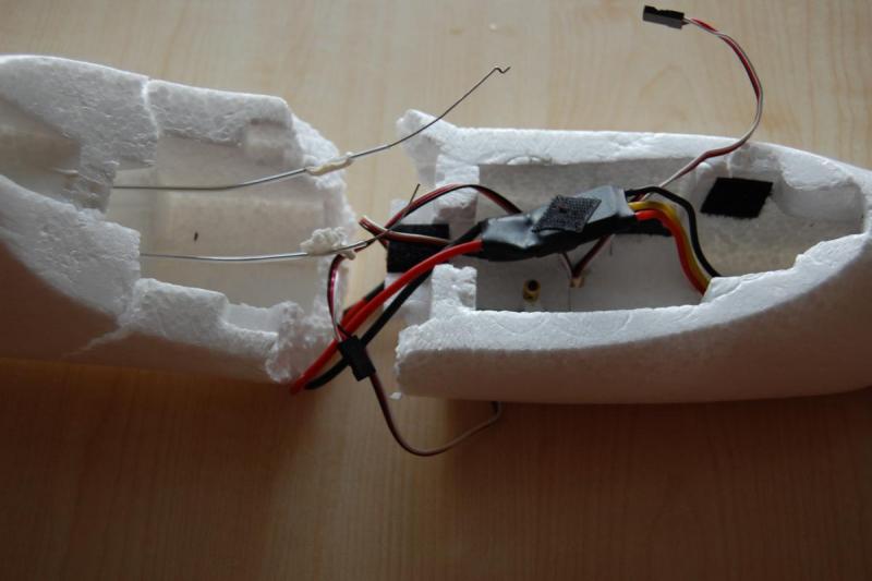

W ramach przygotowania modelu do lotów FPV:

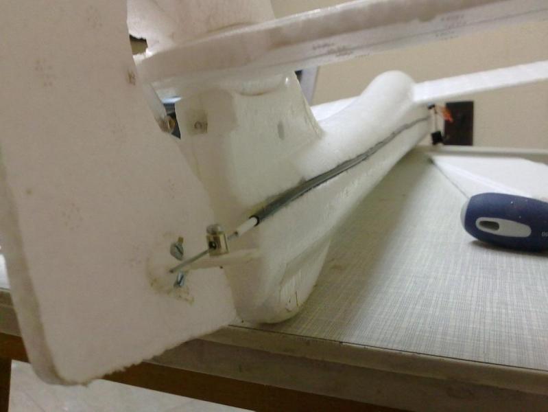

Serwomechanizmy sterów przeniesione na ogon, podłączone skręconymi przedłużaczami, z rdzeniami ferrytowymi w celu redukcji zakłóceń od nadajnika wideo.
Serwo steru kierunku 5-gramowe, metalowe tryby, zabudowane wewnątrz kadłuba:
Serwo steru wysokości w jedynym sensownym miejscu, metalowe tryby:
Miejsce po oryginalnych serwomechanizmach uwolnione pod dodatkowe wyposażenie, większy pakiet itp. - wkleję tam element wycięty ze sklejki.
Przód kadłuba był rozbity (nie wiem czy o tym pisałem) i laminowany włóknem, jednak się to nie za bardzo sprawdziło, więc prawdopodobnie zalaminuję go metodą na wikol i papier śniadaniowy... W środek kadłuba prawdopodobnie wkleję rurkę węglową lub listwę sosnową dla usztywnienia (fabrycznie nic tam nie ma)
Serwomechanizmy lotek zostawię tak jak są bo zdają egzamin (w przeciwieństwie do serwomechanizmu steru wysokości - przy większej prędkości np. w nurkowaniu fabryczne rozwiązanie z dłuuugim, cienkim cięgnem i giętką dźwignią się nie sprawdzało zupełnie i parę razy niemal rozbiłem przez to model).
