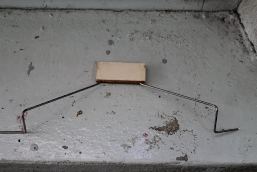

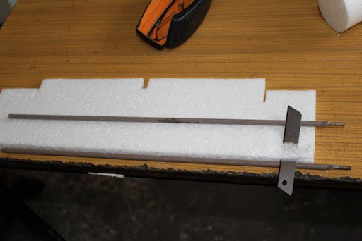

mariuszwez Opublikowano 7 Listopada 2010 Opublikowano 7 Listopada 2010 Witam Miałem okazje zobaczyć, a nawet filmować obloty Wilgi konstrukcji Marka. I stało się MUSIAŁEM ją mieć. Postanowiłem pokazać małą relacje z budowy tego modelu. Jest to moja pierwsza relacja więc wybaczcie za drobne pomyłki, o ile będą drobne :oops: Na dzień dzisiejszy model mam prawie gotowy ale z opisem i zdjęciami cofniemy się troszkę w czasie Pierwszy przegląd elementów z pianki i zaczęło się przycinanie i szlifowanie, a że lubię okrągłości :wink: no to było troszkę zabawy Wpadłem na prost sposób prostego cięcia profilu spływu Teraz nacinanie nożykiem o ograniczonym wysuwie ostrza, pod wklejanie węgla Podstawa zamknięcia bocznej szyby a raczej wejścia do regulatora i aku i trudne wklejanie neodymów dla prostego i wygodnego otwierania bocznej szybki :? Mierzenie głębokości osadzenia silnika i klejenie kadłuba Wreszcie będzie miał na czym stać czyli podwozie W związku z potrzebą przeniesienia środka ciężkości do przodu zamontowałem serwa maksymalnie z przodu kadłuba a żeby były niewidoczne, to poszły od dołu Teraz montaż ogonka Bałem się trochę o wytrzymałość steru więc wkleiłem kawałek pręta węglowego A tak wygląda końcowa praca nad usterzeniem nie zdawałem sobie sprawy że pisane mojego pierwszego postu będzie tak czasochłonne i męczące muszę zrobić sobie krótką przerwę.

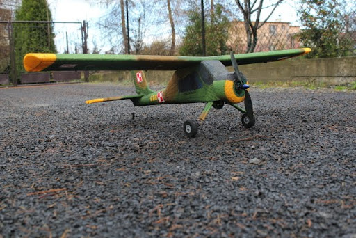

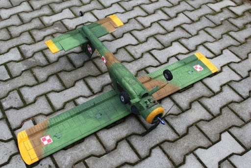

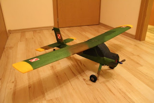

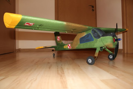

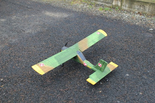

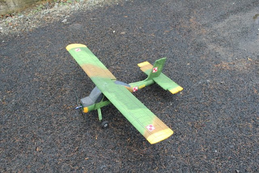

mariuszwez Opublikowano 12 Listopada 2010 Autor Opublikowano 12 Listopada 2010 Wreszcie mogę pokazać finałowe zdjęcia mojej ukończonej Wilgi Mam nadzieje że w niedziele jak będzie ładna pogoda uda mi się nakręcić pierwsze próbne loty.
Marcin K. Opublikowano 12 Listopada 2010 Opublikowano 12 Listopada 2010 Piękna! Dzięki za foto. myślałem że masz czymś zakryte serwa. No ale pod warstwą farby ich nie widać. Powodzenia w lotach!
