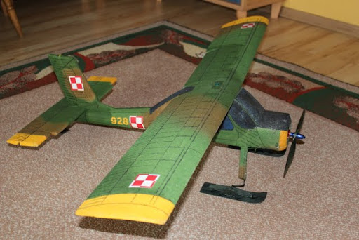

mariuszwez Opublikowano 5 Grudnia 2010 Autor Opublikowano 5 Grudnia 2010 W związku obecną zimą postanowiłem do mojej Wilgi dorobić płozy nie mam w tym kierunku kompletnie wiedzy więc postanowiłem poeksperymentować ;D Wykonanie nie jest zbyt piękne gdyż była to naprawdę szybka praca. Niestety strasznie teraz wieje :cry: i nie mogę je przetestować, ale mogę za to pokazać zdjęcia. Jeśli zrobiłem coś nie tak to piszcie człowiek uczy się na błędach Pozdrawiam Mariusz
marek rokowski Opublikowano 5 Grudnia 2010 Opublikowano 5 Grudnia 2010 woow! widzę że nie próżnujesz a kółko ogonowe też dostało płozę? nartki spoko - jak chcesz być bliższy "oryginału" -to powiększ zaczepienia tak żeby narty zakładało się na koła: hmm.. może też założę do swojej Wilgi? a i z tego co wiem, Radek też kombinuje zimową wersje podwozia...
wojtekrc Opublikowano 5 Grudnia 2010 Opublikowano 5 Grudnia 2010 a jak ma wyglądać płoza przy kółku przednim skrętnym? i te płozy w waszych modelach nie są za małe na śnieg, czy to tyko na ubity,taki jak np.na ulicy ??
mariuszwez Opublikowano 5 Grudnia 2010 Autor Opublikowano 5 Grudnia 2010 Płozy dopiero będę testował jak będzie względna pogoda a na jaki śnieg ubity czy puszysty one wystarczą to czas pokaże Mam nadzieje ze będzie na puchu też startował a jak nie to je powiększę
marek rokowski Opublikowano 5 Grudnia 2010 Opublikowano 5 Grudnia 2010 moimi super startowało się z puchu
Marcin K. Opublikowano 6 Grudnia 2010 Opublikowano 6 Grudnia 2010 Niedawno pytalem w SB o wielkosc ploz dla modelu 900g i ktos mi pisal ze najlepiej 1/3 dlugosci kadłuba i ok 6cm szerokości. Tak ze to co masz moze troche tonac w sniegu. No ale zobaczymy jak po testach. Powodzenia!

mariuszwez Opublikowano 2 Stycznia 2011 Autor Opublikowano 2 Stycznia 2011 Po długiej przerwie spowodowanej brakiem czasu i zarazem brakiem ładnej pogody udało mi się oblatać Wilgę z płozami. Nakręcony film jest bez zbędnej obróbki, taki na surowo kręcony przez córkę :jupi: Niestety nie jest tak słodko z moimi płozami, na puszystym śniegu strasznie grzęzną muszę je chyba trochę wydłużyć.
