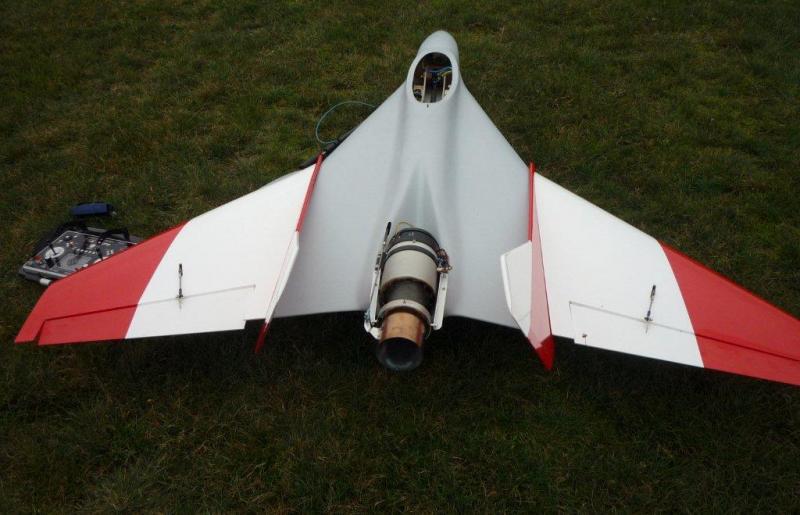

RobertK Opublikowano 28 Grudnia 2011 Autor Opublikowano 28 Grudnia 2011 Dzisiejszy dzień zapowiadał się nieźle ,niestety w miarę upływu czasu było coraz gorzej i ok godziny 13-tej na lotnisku w Ułężu była już mgła :evil: Mimo fatalnej widoczności postanowiłem oblatać mojego kolejnego Hotiego ;D Kałub póki co pokryty jedynie podkładem plus bardzo cieżkie skrzydła i usterzenie od "Rysikowego" :wink: modelu. Masa startowa ok 12,5 kg... phoenix ? :rotfl: :rotfl: :rotfl:

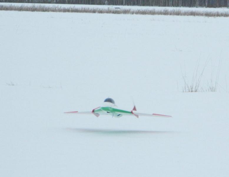

RobertK Opublikowano 22 Maja 2013 Autor Opublikowano 22 Maja 2013 Niezaprzeczalnie model ma duże obciązenie powierzchni ,w związku z tym podejscie do lądowania odbywa się ze znaczną prędkością

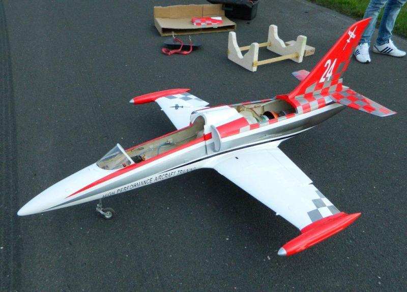

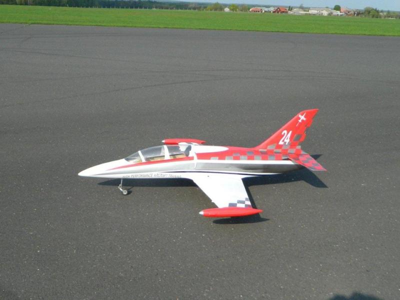

Adam_K Opublikowano 3 Czerwca 2013 Opublikowano 3 Czerwca 2013 L- 39 to piękny samolot.Czy kolega bedzie tak miły i poda nam wiecej informacji na temat tego modelu

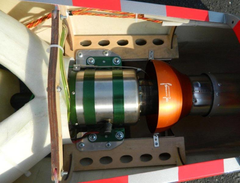

RobertK Opublikowano 4 Czerwca 2013 Autor Opublikowano 4 Czerwca 2013 Bardzo proszę Model jest firmy C&C wersja ARF pod napęd EDF, rozp ok 1500mm,dł ok 1900mm, pusty waży 3200g wydaje się że jak na taką wielkość bardzo niewiele... Niestety te 3200g nie jest kwestią wyrafinowanej konstrukcji. Kadłub jest cienki wykonany z bardzo kiepskiej jakości szmaty szklanej (celowo nie użyłem słowa tkaniny) usztywniony szczątkowo prawdopodobnie weglem w zupełnie przypadkowych miejscach, wręgi łącznie z podwoziową wykonane z lekkiej sklejki gr 3mm!!!Laminaty malowane po wyjęciu z formy.(gdzieś czytałem że w formie...) Powierzchnie nośne jak to u chińczyków dość ciężkie ,konstrukcja z przekładką z pianki, laminowane próżniowo. Mój model waży nieco ponad 7kilo bez paliwa. Po oblocie stwierdziłem że muszę pozbyć się balastu z przedniej czesci kadłuba by zmniejszyć wagę modelu ,problem w tym że po przesunięciu silnika do przodu (foto) rura okazała się odrobinę za krótka

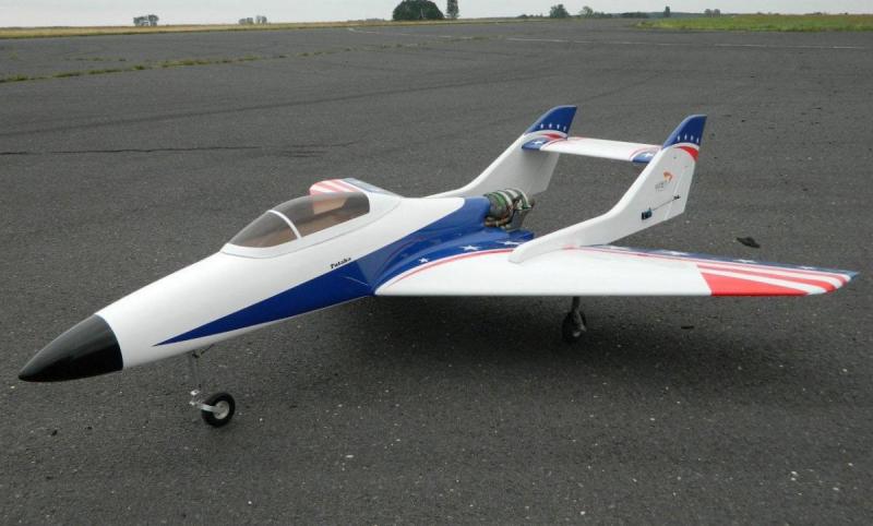

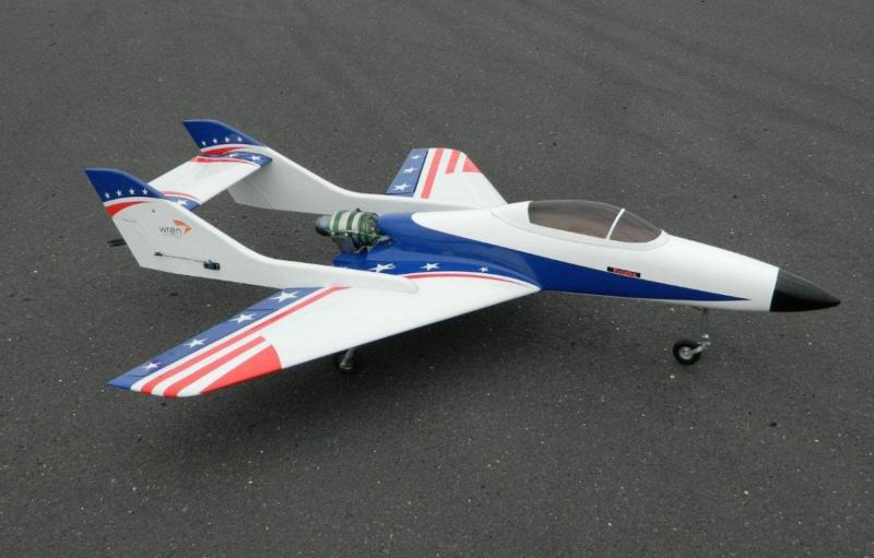

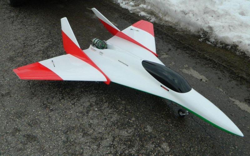

RobertK Opublikowano 23 Listopada 2013 Autor Opublikowano 23 Listopada 2013 Obiecałem koledze ,więc wklejam Kolejny hoti ze sterowanym wektorem ciągu
RobertK Opublikowano 24 Listopada 2013 Autor Opublikowano 24 Listopada 2013 Jeszcze kilka uwag odnośnie latania tym modelem. Wczoraj mimo nieciekawej pogody wykonałem kilka lotów z maksymalnie rozkręconą turbiną (ciąg ok 19 kg) dało się zauważyć bardzo duży moment pochylający, oraz znaczący efekt żyroskopowy ,model jest lekki zabiera jedynie 2L paliwa. Odnośnie wektora sterowany jest w dwóch płaszczyznach
paulusr Opublikowano 25 Listopada 2013 Opublikowano 25 Listopada 2013 Powalające "ratio" - 2:1? Zadziwiające co ten model przyjmie na garb od - 6 do 20 kg. Jest uniwersalny ... Nos opada po dodaniu gazu?
