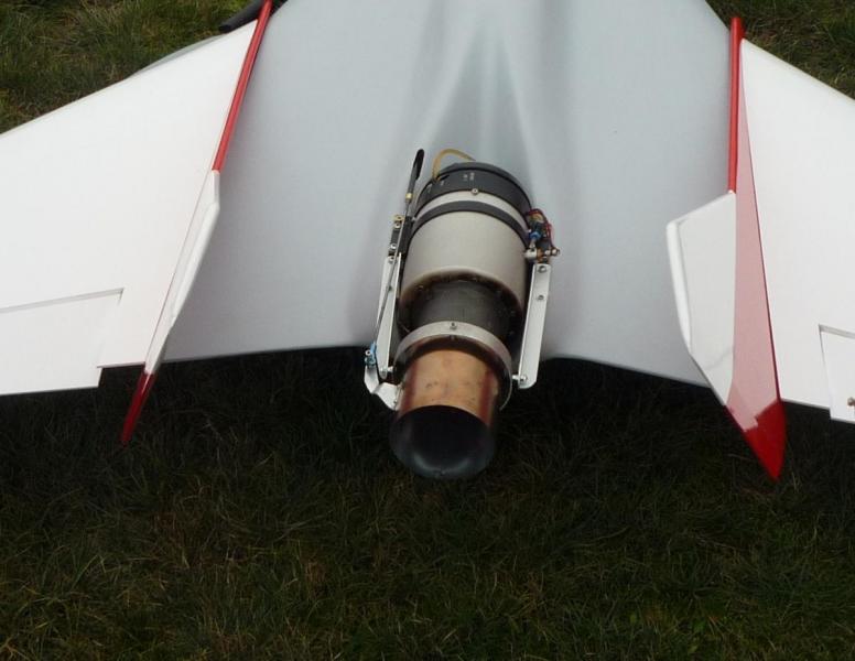

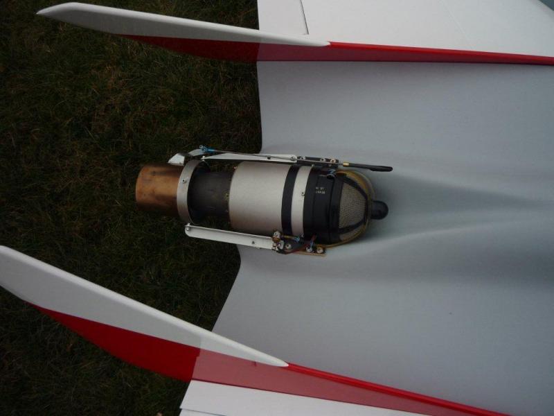

RobertK Opublikowano 4 Lutego 2014 Autor Opublikowano 4 Lutego 2014 Jeśli chodzi o zbiornik do jeta zwłaszcza tego pierwszego , odradzam używanie butelek tupu PET. I choć sam je dość często stosuje (chyba z lenistwa ) jestem świadomy ryzyka, zwłaszcza kiedy zbiornik jest pełny czyli 2 lub więcej litrów nafty.

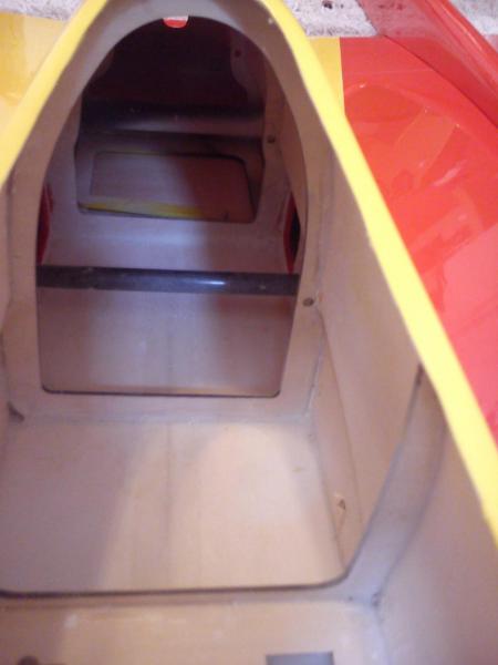

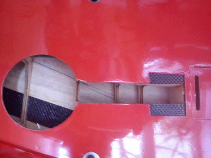

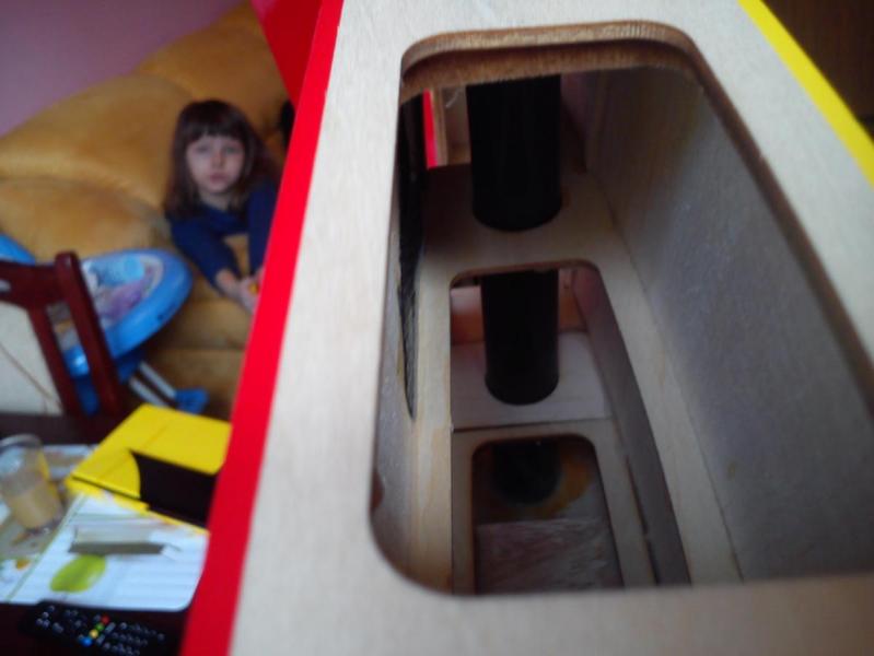

niunio2000 Opublikowano 9 Marca 2014 Opublikowano 9 Marca 2014 Witaj Adamie ja mam falcona od Roberta jest super wzmocnienia węglowe, dźwigary też oto fotki

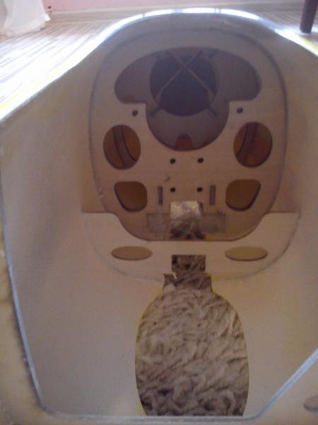

paulusr Opublikowano 11 Czerwca 2014 Opublikowano 11 Czerwca 2014 W temacie fajnych (i tańszych) treningówek - kolega wykonał model MiG-a 15 z zestawu Top Gun. Jest to model styropianowy pokryty tkaniną 25 g na PU. Rozp. 1600 dł. 1550 mm Turbina MW 44 Gold Ciężar do lotu >5kg Kłopoty z przednim podwoziem zaowocowały pomysłem lądowania na brzuchu. Wydaje mi się, że nie wpływa to dobrze na silnik Komora silnika i tylna część wnętrza kadłuba zabezpieczona ceramiczną izolacją (grubość 5mm, bardzo lekka) Model jest przewidywalny i lata stosunkowo wolno Więcej pewnie na http://www.rcgostyn.pl/index.php?option=com_content&view=article&id=192:mig-15-edf&catid=42:opisy-modeli&Itemid=41 - tam jeszcze z EDF
RobertK Opublikowano 11 Czerwca 2014 Autor Opublikowano 11 Czerwca 2014 Tym modelikiem z tą wagą spokojnie można lądować po wyłączeniu turbiny i "siąść" bardzo delikatnie na kadłubie. P.S Pawełku, dzięki za serwa, są oczywiście OK przelew poszedł
Piotr_O. Opublikowano 12 Czerwca 2014 Opublikowano 12 Czerwca 2014 W temacie fajnych (i tańszych) treningówek - kolega wykonał model MiG-a 15 z zestawu Top Gun. Komora silnika i tylna część wnętrza kadłuba zabezpieczona ceramiczną izolacją (grubość 5mm, bardzo lekka) Czy przypadkiem nie jest to AEROGEL? Jeśli tak, to czy mógłbyś dowiedzieć się od Kolegi gdzie to kupił?
paulusr Opublikowano 12 Czerwca 2014 Opublikowano 12 Czerwca 2014 http://www.wrenturbines.co.uk/spares-accessories/general-spares/insulation-material grubość 1.5 mm - mała pomyłka a ten AEROGEL - fajna sprawa
