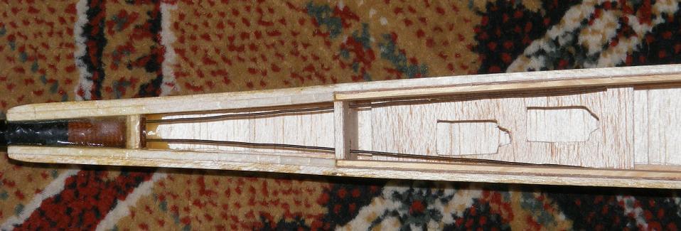

Diakon Opublikowano 3 Lipca 2008 Opublikowano 3 Lipca 2008 Postanowiłem w koncu coś zrobić z tym Kolibrem . Włożyłem druty na popychacze. Wygląda to tak: Chciałbym już zakleic to miejsce od góry - wiec pytanie: czy może tak pozostać? Wręga jest oklejona z jednej strony sklejką 0,6mm, więc druty nie powinny myślę "wytrzeć" otworów. Z tyłu wygląda to tak: Ciasno, nieprawdaż? Z drugiej strony statecznika to samo. Myślałem, żeby na końcu rurki w jakis sposób wyciąć/wywiercić jakiś podłużny otwór, tak aby popychacze mogły "wcześniej" z niej wyjść. Co sądzicie? Powinno zdać egzamin?
