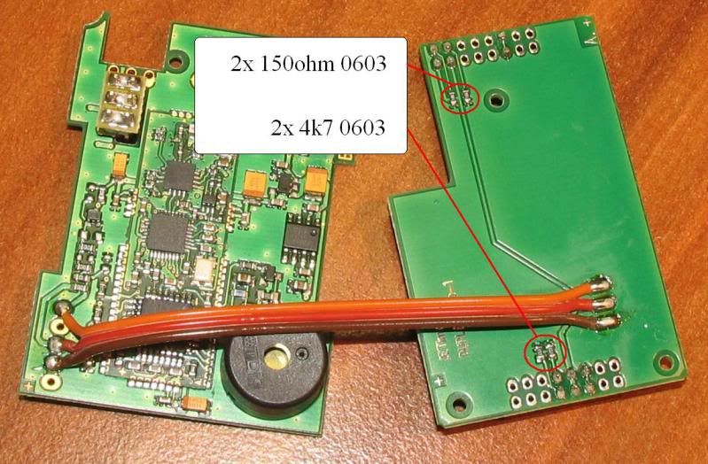

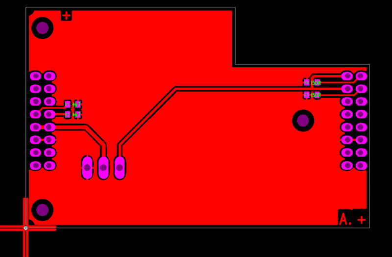

Czaro Opublikowano 5 Stycznia 2011 Autor Opublikowano 5 Stycznia 2011 Dostałem odpowiedź od JETI. Swoją drogą, porządna firma, skoro odpisują na maile z takimi pierdołami. Cytuję: Duplex TGs transmitter module is compatible with Graupner MX-24 transmitter. JR 12X is very similar with MX-24 but no exactly. Duplex TGs transmitter modul was designed primary for MX-24 and secondary for JR-12X too. Metal chassis of 12X's is slightly smaller than MX-24 and insertion of TGs module requires more forces than by MX-24. TGs is possible to use with small modification together with JR-12X transmitter. It was decided that we will not be offer of this variant TGs for JR-12X (because high force). This modification is illustrated on attached files. You need only 2x rezistor 4K7 in size 0603 (smd) and 2x rezistor 150ohm in size 0603. Po przeróbce moduł działa! Radio widzi go jako moduł 36MHz, wystarczy więc ustawić modulację PPM i jakikolwiek kanał z zakresu 601-659.
