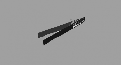

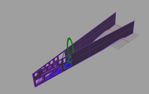

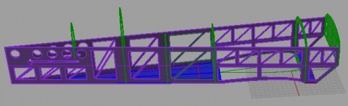

sak122 Opublikowano 11 Lutego 2011 Autor Opublikowano 11 Lutego 2011 Witam, po nieudanych zmaganiach z projektowaniem (początkiem projektowania) przyszedł czas na inny wymiar i inny program do projektowania, tym razem robię ( od razu pod laser) Ultimate 1000mm pod silnik elektryczny, powoli to robię, sprawdzam łączenia itp:

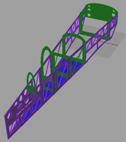

sak122 Opublikowano 12 Lutego 2011 Autor Opublikowano 12 Lutego 2011 Witam, kolejna porcja zdjęć, ( wielkie dzięki dla kumpla K - bez niego nie będzie tego modelu )
sak122 Opublikowano 14 Lutego 2011 Autor Opublikowano 14 Lutego 2011 Hej, kadłub już skoczony, boki kadłuba będa ze sklejki 2mm, wręgi z balsosklejki 3mm, ostatnia ta mało wręga z balsy 3mm, kadłub myślę ze w przyszłym tyg wytnę, muszę tylko rozłożyć model w 2D, dorobić wypustki, spasowac w 3D i zrobić formatki :rotfl: Nie zabardzo wiem z czego zrobić spód kadłuba, myślałęm nad albo 2mm sklejka albo 2,5 mm balsa, co byłoby lepsze??

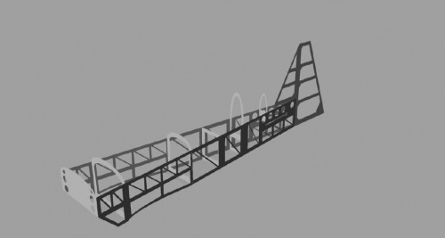

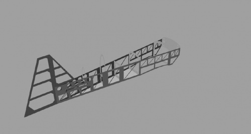

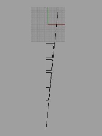

sak122 Opublikowano 14 Lutego 2011 Autor Opublikowano 14 Lutego 2011 Widzę że dyskusja w temacie aż się pali ( - piszę sam dla siębie :arrow: ) ale dobra, zacząłem, to i skończę, kadłub jest ukończony + statecznik pionowy:

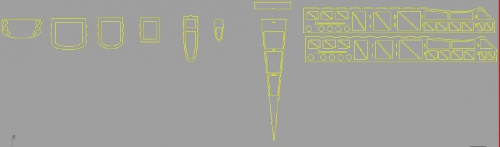

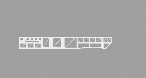

sak122 Opublikowano 15 Lutego 2011 Autor Opublikowano 15 Lutego 2011 Witam, formatki pod laser sa przygotowane, na razie sam kadłub, :
