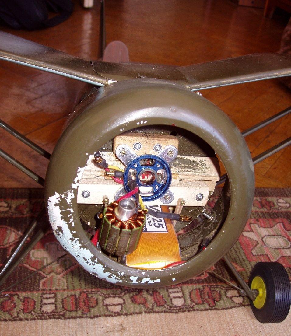

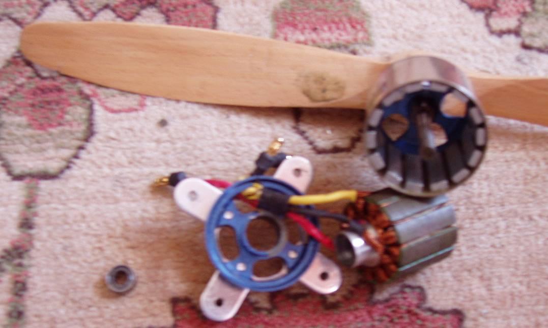

Gość Anonymous Opublikowano 5 Sierpnia 2007 Opublikowano 5 Sierpnia 2007 A teraz mały OT. Wstawiłem FlightPower 4s 3700mAh, EMAX BL2826 06, śmiglak 13x7 po zaokragleniu koncowek, wywazony, do P-11a. Od poczatku korpus silnika (wada fabryczna) wydawal mi sie krzywy ale pomyslalem ze 'taki duzy i gruby wal to poleci, chociaz od dzis biore wylacznie AXI'. No to jazda. Krecilem przez kilka minut na malych obrotach ogladajac zamocowania, napiecia na oscyloskopie zaklocenia odbiornika itd. No to mysle sobnie jazda, wzrostami o 500RPM w gore co 4 s. Okolo 3000RPM wpald w rezonans, burknal i po 0.3s smiglo odmaszerowalo wyrywajac wal silnika razem z korpusem. 2 z 3 kabelkow silnika wyskocyly z wtyczek, pancerna tasma uratowala lipo (a moglo byc goraco!) wystarczy pomalowac oslone silnika i zareklamnowac silnik. ten P-11a jest 1:8, waga do lotu ok 2050g, obciazenie powierzchni 83g/dm^2 plus laminarny profil CRD-L (chudszy niz Bartel 37/II i do tego sliska powierzchnia, bedzie cyrkowy hotliner). WNIOSKI: -śmigło w poziomie na hamowni to pewna śmierć. Są starzy modelarze, są ryzykanccy, ale starych ryzykantów nie ma! -bateria powinna byc na czas prob ciagu w bezpieczniejszym miejscu -byc moze chinskie badziewie jakos daje rade przy malych mocach, to przy duzych wyraznie sobie nie radza
instruktor Opublikowano 5 Sierpnia 2007 Opublikowano 5 Sierpnia 2007 Ja osobiście nie odwazył bym sie zamocować w ten sposób silnika dużej mocy.Nasze pracują odwrócone o 180 stopni http://www.modelarstwo.strefa.pl/bezszczotkowce.htm .to był prototyp ,zresztą do dziś przcuje w Falconie a podobny u Dalego w Magistrze
Gość Anonymous Opublikowano 5 Sierpnia 2007 Opublikowano 5 Sierpnia 2007 Ja osobiście nie odwazył bym sie zamocować w ten sposób silnika dużej mocy.Nasze pracują odwrócone o 180 stopni http://www.modelarstwo.strefa.pl/bezszczotkowce.htm .to był prototyp ,zresztą do dziś przcuje w Falconie a podobny u Dalego w Magistrze Ja jednak uwazam ze to przede wszystkim inzynierowie u EMAXA sa do bani. Uzylem dostarczonyc obejm, to jedyna metoda jaka EMAX poleca uzywac wedlug ich instrukcji. W Axi jak montujesz w ten sposob to masz dodatkowa obejme zapobiegajaca przed wysunieciem sie walu, a tu byl po prostu jakis pseudo-distal ktory puscil i ze 2 lozyska i oska wyjechaly jak z armaty( :ass: ), wielkie luzy na podkladce kontrujacej i PRZEDE WSZYSTKIM krzywy korpus ktory bil osiowo jak glupi. Myslalem ze to taka tandeta i ze tanie outrunnery takie po prostu bywaja (w helikach tej wielkosci mam inrunnery) i myslalem ze bedzie po prostu bardziej wibrowac, ale wlasnie dalem tam AXI 2826/8 i wyglada i chodzi zupelnie inaczej.
