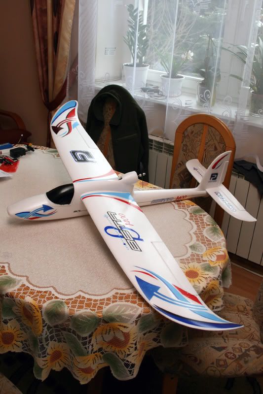

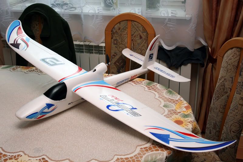

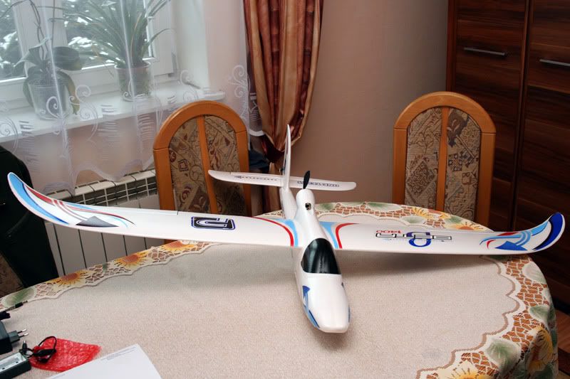

tommy Opublikowano 2 Lutego 2011 Autor Opublikowano 2 Lutego 2011 Już złożona stoi czeka na aparaturę. Zaraz zrobię i podeślę. Jeszcze muszę przy baterii zmienić końcówkę, bo jest żeńska gold, a w regulatorze t-deans... Szkoda, że nie ma tego znormalizowanego, albo jakieś złączki, żeby nie trzeba było odlutowywać od baterii złącze i lutować inne. EDIT: Wg prośby Beta 1400:
Maciek22 Opublikowano 2 Lutego 2011 Opublikowano 2 Lutego 2011 Ładnie... ładnie proponuje okleić dziób kadłuba taśmą zbrojeniową zawsze to bezpieczniej przy nieudanych lądowaniach i kup sobie większe śmigło 6x5 lub 6x4 to wtedy będzie Ci się lepiej latało i nie zapomnij go odpowiednio wyważyć
