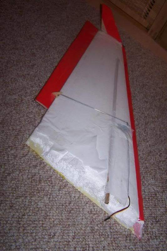

Patryk Urban Opublikowano 23 Listopada 2006 Autor Opublikowano 23 Listopada 2006 Niestety to się musiało kiedyś stać i stało się dzisiaj. Wczoraj byłem na lotach a wiało dość mocno i miałem sobie tylko porzucać żeby poszybować. No ale nie wytrzymałem i po 5min włączyłem silnik. Latało się super z małą dawką adrenalinki. Na dwóch pakietach polatałem około 1h. Dziś miało być to samo tylko że wróciłem do domu po 20min. Zacząłem tak jak i wczoraj, lecz było więcej cyrkli, kretów i drzew Nagle patrze a tu lewy płat się dziwnie rusza. No i widzę pęknięcie. Po powrocie do domu i ściągnięciu taśmy zobaczyłem że poprostu się odłamało. Skrzydełko nie wytrzymało z dwóch powodów. Pierwszy to taki że mam miększy styropian. Nie znalazłem twardszego lecz już jestem na tropie. Drugi to taki że dolny dźwigar nie był zbyt mocno przyklejony. tzn. poprostu wysunąłem go jakby nigdy nic. Jeśli nie dam rady tego skleić to na 100% zrobie sobie drugie. Suuper modelik na wietrzne dni.
ertman_176 Opublikowano 23 Listopada 2006 Opublikowano 23 Listopada 2006 Oklej taśma tak jak ja pokazywałem ... I klej polimerem

Patryk Urban Opublikowano 24 Listopada 2006 Autor Opublikowano 24 Listopada 2006 No i dzisiaj sobie polatałem jakieś 45min. Wczoraj skleiłem tak ja Ertman powiedział Dragonem, wkleiłem dźwigar tym razem na żywicę okleiłem i na loty. Nie widać żadnej różnicy Po prostu kretobójca Nie ma co robić fotek bo wygląda właściwie tak samo

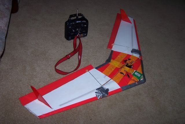

Patryk Urban Opublikowano 2 Stycznia 2007 Autor Opublikowano 2 Stycznia 2007 Dość długą chwilę Tzagi leżał sobie nie do końca oklejony w pokoju. Wszystko wyciągnąłem do innych modeli i był poprostu nielotem. Do ulotnienia zmusiłe mnie jedna rzecz. Ostatnio jest dość często bardzo ciepło i jeździmy nad morze. A tam wydm i klifów nie mam. Wczoraj nie zdążyłem zamontować całego wyposażenia ale dziś już jest gotowy do lotów i idzie na górny regał i będzie sobie czekał na swoją kolej. Zamontowałem mu serwa standardy :twisted: bo hs55 poszły do innego modelu. Nie instaluje mu już napędu, będzie szybowiec A raczej przecinak na zboczu. W stanie na fotce waży 550g :twisted:
