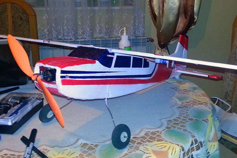

Panowie zabieram się za dokończenie mojej cessny po latach...
Mam teraz trochę wolnego czasu, więc można się pobawić...
Mam pytanko co do silnika i śmigła. Co byście polecili? 1200KV czy coś więcej?

1200 Kv w zupełności wystarczy. Do tego śmigło 8x4 i będziesz zadowolony ;) fajnie że do niej wracasz. Ja już dwie "zajechałem" ale jeszcze chodzi mi po głowie kolejna. Bardzo wdzięczny model :D

No ja juz ja praktycznie skończyłem :) Zastanawialem sie nad silnikiem. I jesli pogoda pozwoli to w niedziele oblot ;)
Czekam na relacje i powodzenia ;) na wrędze pod silnikiem daj w trzech punktach po jednej małej pokładce żeby ustawić prawidłowy skłon i wykłon silnika. Patrząc od przodu na kadłub to 2 na górze i jedną na dole po prawej stronie ;)

Bedzie relacja ;) Wprawdzie dononczenie do czesci ktora juz jest na tym forum;) Dzieki za wskazówki dotyczace silnika. :)
Wiesz nie wiem jak u Ciebie bo widzę że miałeś środek cięty według oryginału ze styroduru. A nie wiem czy tam czasem już nie jest nadane ;) ja u siebie miałem wszystko na prosto i stąd musiałem zrobić to co napisałem wyżej by lot był poprawny. Tak więc możesz zobaczyć na początku bez ale jak odrazu dasz to też w niczym nie zaszkodzi :D skrzydło wykonałes oryginalne z planów? :rolleyes: i zwróć szczególną uwagę na wyważenie. Ja zrobiłem w standardzie na 1/3 cieciwy od natarcia. Ale miałem oba skrzydła wykonane na clark y. Więc może być drobna różnica :D

No i Cessna oblatana niestety nie udało się nakręcić fimu bo nie miał kto... Może następnym razem...
Do poprawy jeszcze skłon silnika bo idzie za duzo do góry i w lewo.
Zauwazyłem jeszcze wade konstrukcyjną... Podwozie pod skrzydłem i ciągnie przy starcie na dziób...
Wygiołem do przodu przed skrzydło jest o wiele lepiej.
Statystyka dwa złamane śmigła przy lądowaniu. Zrobiłem podwozie z drutu spawalicznego i chyba jest za elastyczny, a druga sprawa nierówności na lądowisku i małe koła.

Dorabiam do niej skrzydło z planów Motylastego z samolotu TOTO0. Choc przy dużym wietrze wzmocnione skrzydło wg planów spisuje się bardzo dobrze. Samolot lata idelanie bez lotek.
Pytanie na przyszłość z czego zrobić dobre proste podwozie? Drut spawalniczy jest kiepski.
A jakiej średnicy masz ten drut? Już któryś z kolei raz robię podwozie z drutu ale kupuje go w modelarskim.
Mam wrażenie że jest on bardziej sprężysty i fajnie pracuje przy lądowaniu. Ale tak jak to ktoś powiedział drut drutowi nie równy:)
To prawda drut drutowi nie równy i nawet w modelarskim spotkałem dwa rodzaje. Jeden o śr 2,5 mm mogłem śmiało wygiąć rękami, a drugi o takiej samej średnicy musiałem ogrzewać palnikiem aby dobrze się wyginał, inaczej się łamał.
Używałem też szprychy rowerowej, te też są miękkie i twarde.

Zlikwidowałem podowzie bo były same problemy.
W planach jest podowzie dzielone, a ja zrobiłem jako całość. Wg mnie drut spawalniczy był za sprężysty i przy nawet najłagodnieszym  siadaniu wyginał się i samolot się kłaniał po lądowaniu :)
Latam na pakiecie 1600 i 2100 na obu fajnie lata bo zapas mocy jest bardzo duży bo idzie pionowo do góry (na połownie gazu lata prościutko). Przez te pakiety jest z SC bo ciągnie ją momentalnie po wyłączeniu silnika ale to nie jest aż taki problem. Spróbuje ją w najbliższym czasie wyważyć.
