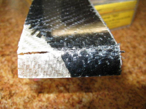

kesto Opublikowano 29 Marca 2011 Opublikowano 29 Marca 2011 Ja używam diolenu czarnego, bo takie było zamówienie klienta. Stosuję go tam, gdzie jest potrzebna duża odporność na zniszczenie, a naprawa polega na wykonaniu nowego elementu :wink: . Nie naprawiam diolenu, bo to walka z wiatrakami. Na tym zdjęciu widać jak zachowuje się laminat diolenowo - szklany poddany siłom niszczącym. Szkło pęka i rozrywa się na dwie części, a diolen "wisi" na włoskach.
