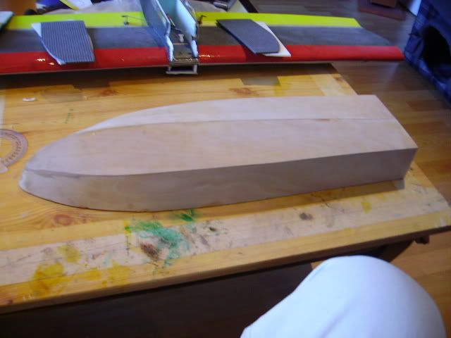

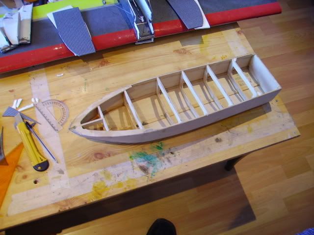

zbig471 Opublikowano 8 Listopada 2006 Opublikowano 8 Listopada 2006 Zawsze miałem tendencje do małych odmian. Efektem było budowanie samochodzików i statków. Po latach przerwy i zrobieniu BŁYSKA postanowiłem zbudowac model szybki , ale zarazem bardziej redukcyjny. Poszperałem w necie, bo niestety większośc starych planów (starsze roczniki modelarza z młodych lat) dzięki ojcu uległy przepadkowi. Jedyne plany jakie mi odpowiadały to plany kutra rakietowego K 203: Zacząłem budowac kadłub i obecnie jest na takim etapie : Dalsze prace utknęły z powodu braku wałów napędowych , śrub , silników i sterów. Po około dwoch latach nabyłem odpowiednie podzespoły i prace pójda do przodu.

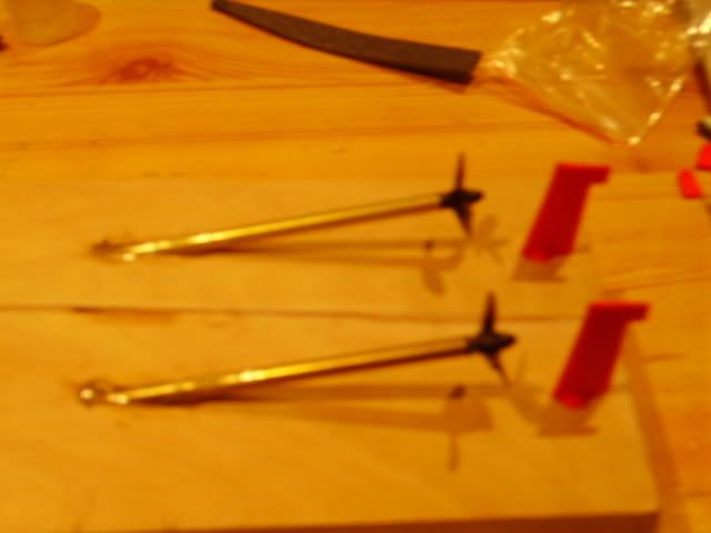

zbig471 Opublikowano 9 Listopada 2006 Autor Opublikowano 9 Listopada 2006 Wczoraj naprawiałem akrobata potłuczonego na ostatnim lataniu (ten rozbity w tle na zdjęciach powyżej) , a dzisiaj zabrałem się za montaż wałów i sterów. Wbrew pozorom jest to żmudna i pracochłonna czynnośc. po docięciu otworów i ustawieniu wzajemnych położeń wałów i sterów zalałem je żywicą epidian, tak aby wnikła we wszystkie zakamarki. Efekty na zdjęciach : Teraz czekam , aż żywica uzyska pełną twardośc i jutro zabiore sie może za montaż silników.
ertman_176 Opublikowano 10 Listopada 2006 Opublikowano 10 Listopada 2006 Czy "kąt zakilinowania śrub" jest wedle planu ?? Ja bym dał bardziej płasko ... I nie zapomnij takiego trójkącika dopasowac pomiedzy pochwe wału a kadłub
