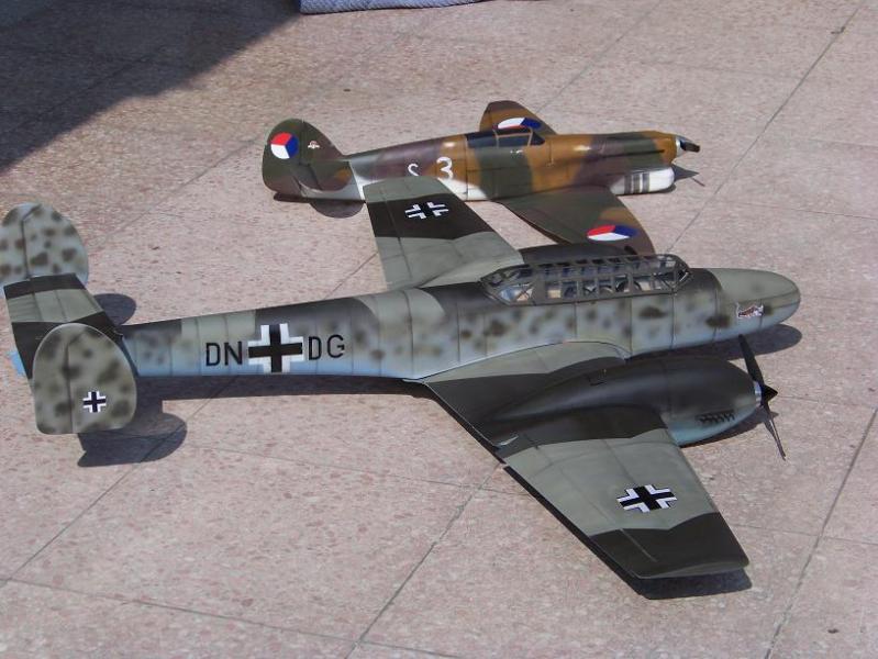

Model ma nie tylko latać, model ma też wyglądać. Malowanie to technika wykańczania modeli depronowych i innych piankowców chyba najefektywniejsza w warstwie wizualnej. Pozwala nam ona uzyskać dokładne odwzorowanie głównie w przypadku modeli "makietowych", jest też chyba techniką najbardziej czaso-chłonną i co należy podkreślić wymagająca odpowiedniego usprzętowienia. W artykule tym chciałem przybliżyć moje w tym zakresie doświadczenia opisując używane przeze mnie farby, sprzęt, oraz przedstawić sposób nanoszenia na modele wszelkiej maści znaków, napisów. Pragnę też zwrócić uwagę na różnicę jakie występują pomiędzy samym tworzywem, modele depronowe, styropianowe, styrodurowe są bardzo wrazliwe na powłokę lakierniczą, stąd też mogą być malowane jedynie lakierami na osnowie wodnej, natomiast EPP przyjmie wszystko.

Tył modelu P-51 D Mustang w malowaniu z okresu kampanii włoskiej 1944 roku. Cały model został wpierw pokryty srebrnym MOTIPEM w sprayu - lakier do malowania felg na osnowie nitro szybkoschnący. Następnie żółtą TAMIYĄ malowałem usterzenie po wcześniejszym zasłonięciu reszty kadłuba i płatów z pomoca aerografu "dolnopłuka". Reszta to aerograf KAGER - tło białe gwiazdy malowałem białym DULUXEM, niebieski kolor to ten sam DULUX wymieszany z niebieskim barwnikiem. Napis WD malowany TAMIYĄ Olive Drab + Olive Green. Obrzeże kabiny TAMIYA , sama kabina DULUX biały z niebieskim barwnikiem w kilku odcieniach. Pasek oddzielający srebrne pokrycie od żóltego tyłu malowany TAMIYĄ po wcześniejszym naklejeniu taśmy malarskiej żółtej.
