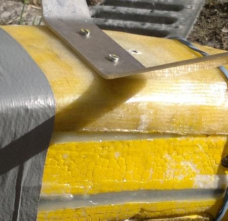

pengo Opublikowano 11 Czerwca 2011 Opublikowano 11 Czerwca 2011 Witam FunCub jest moim pierwszym modelem, więc na nim uczę się latać, rozbijam się i wprowadzam małe poprawki. Pierwszą wadą modelu to jego podwozie. Drut jest za cienki przez co podczas twardych lądowań wyginał się, a gdy kołowałem modelem po wyboistym terenie bardzo się bujał i czasem przez to potrafił się przewrócić na skrzydło.Drut tylnego koła też miał tendencje do wyginania się. Jedno z lądowań w wysokiej trawie zakończyło się wyrwaniem sporego kawałka spodu, później zaliczyłem kreta z wysokości około 10 metrów i przód samolotu znacznie się wygiął. Nadszedł czas na naprawę i przy okazji wprowadzeniu kilku zmian. Tutaj widać piękną dziurę po podwoziu przód lekko zwichrowany Wygięcie było na tyle duże, że musiałem rozciąć prawą stronę po wyprostowaniu wkleiłem rurki węglowe i zalałem klejem epoxy. Teraz samolocik jest usztywniony podwozie dałem z duraluminium, wymieniłem też koła na gumowe oraz dałem małe fioletowe kołpaki (innych kolorów nie było) Aby nie wyrwać już więcej spodu modelu wstawiłem łoże zrobione z żywicy i 6 warstw maty. Jest bardzo lekkie i bardzo mocne, dzięki znacznym rozmiarom siły podczas twardych lądowań rozkładają się na dużej powierzchni Tylne koło dostało grubszy drut oraz osadzone w solidnym uchwycie, które wykonałem z dwóch kawałków aluminium Dziś odbyłem próbne loty Podsumowując... Model dostał trochę masy, nie mam wagi ale tak na oko to będzie ponad 200 gram Aby go wyważyć wystarczyło cofnąć pakiet maksymalnie do tyłu. Rozstaw kół jest o 10cm większy i samolot jest niżej o 5cm wiec trzeba bardziej uważać na śmigła. Dzięki tym przeróbką świetnie się kołuje po nierównych nawierzchniach, samolot przestał się bujać na boki, dzięki dodatkowej masie jest stabilniejszy w locie. Pozostało jeszcze zająć się stroną wizualną, całość zostanie jeszcze raz pomalowana i dopieszczona aby znów FunCub mógł się ładnie prezentować tutaj jest filmik z wcześniejszych lotów http-~~-//www.youtube.com/watch?v=C_qiLiSgbbo&feature=feedwll&list=WL 1

Capriman Opublikowano 16 Czerwca 2011 Opublikowano 16 Czerwca 2011 Hej Niezłe modyfikację, ja składając swojego Fun cuba własciwie nie mojego a mojego sąsiada na dno od razu dałem sklęjkę 3mm i do niej przykręciłem na 2 śruby podwozie.... Ciekaw jestem jak skręca twój fun cub na lotkach bo nasz w porównaniu z moimi deproniakami rwd i piperem tragicznie, ustawienie różnicowego wychylenia lotek niewiele pomogło, ale przesunięcie środka ciężkości do przodu dało bardzo dobry efekt.

ryszardg Opublikowano 20 Listopada 2011 Opublikowano 20 Listopada 2011 Witam .Mam zamiar kupić sobie FunCuba i jako że będzie to dopiero mój drugi model też chciałbym na wszelki wypadek wymienić podwozie na mocniejsze. Czy mógłbyś podać wymiary podwozia jakie zastosowałeś
pengo Opublikowano 20 Listopada 2011 Autor Opublikowano 20 Listopada 2011 Podwozie dokładnie to zastosowałem, sprawdza się znakomicie http://modele.sklep.pl/product_info.php?products_id=4853
