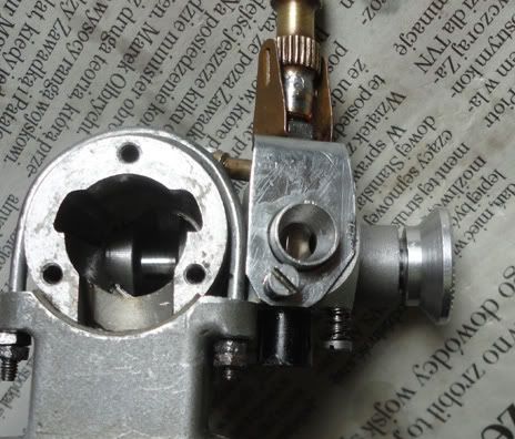

Capriman Opublikowano 23 Czerwca 2011 Autor Opublikowano 23 Czerwca 2011 Tak wiem ale na razie silnik jest w fazie testów więc są z tektury... Wrzucam jeszcze fotkę miejsca z którego leję się mocno paliwo, przelatuje przez gwint o dziwo nie leci przez kiepsko wlutowaną iglicę... To miejsce musi być jakoś uszczelnione czy paliwo ma zbyt duże ciśnienie??
Ptasiek Opublikowano 23 Czerwca 2011 Opublikowano 23 Czerwca 2011 Można to uszczelnic 2-3 mm odcinkiem przewodu paliwowego .

Capriman Opublikowano 27 Czerwca 2011 Autor Opublikowano 27 Czerwca 2011 Hej Silnik już jako tako działa, choć miedzy niskimi a średnimi orbrotoami silnik strasznie wibruje:( widać to np w 20sek filmu. Ma ktoś pomysł co to jest?? Zresztą i tak wsadzę go do modelu i najwyżej bedę latał na pełnym gwizdku. :rotfl: Gaźnik uszczelniłem, wkleiłem rozpylacz, dorobiłem wszytkie uszczelki i wywaliłem oring z wału zamiast tego wsadziłem metalową podkładkę...nieźle się uśmiałem bo piasta śmigła była osadzona na gazetę żeby oring się zmieścił... Co ciekawe silnik najlepiej działa z grubą podkładką pod głowicą jakies 0,8mm... Silnik przepracował cały zbiornik i nie gaśnie, głowną przyczyną byłą świeca i paliwo(ostatnio nawet dałem tylko 3% nitro).

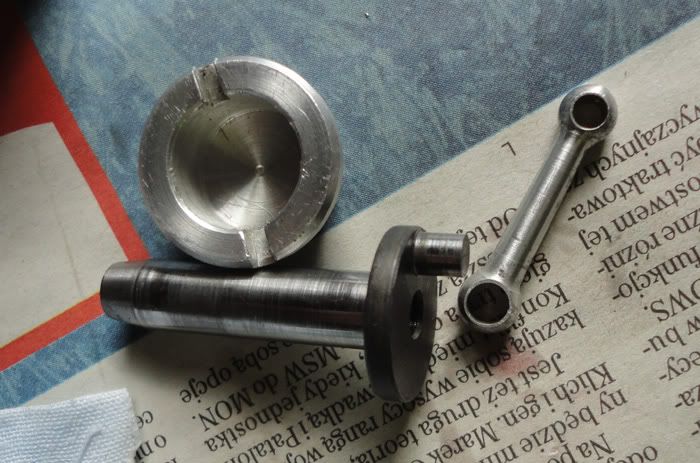

Capriman Opublikowano 27 Czerwca 2011 Autor Opublikowano 27 Czerwca 2011 Śmigło sprawdzałem wyważałem i jest ok, ale kupię dla pewności inne na próbę.. Luz na zimno to około 0,2-0,3 mm, z moją podkładką między piastą karterem. Poprzedni właściciel prawdopodobnie skrócił minimalnie piastę i podłożył gazety, dlatego było miejsce na oring. Zaglądałem do środka i teoria o tym że wał przesunął się do przodu z powodu wytartej panewki w karterze jest zupełnie nie trafiona, są jeszcze nawet ślady od tokarki w tym miejscu. Luzu bocznego na wale nie ma w ogóle, silnik nie wygląda na strasznie zużyty ale jednak coś jest nie tak. Gmeracz - tylko ta iglica i rozpylacz jest teraz na 100% szczelna, rozpylacz wkleiłem w gaźnik a iglicę troszkę zmodyfikowałem i dodałem miniaturowy oring na gwincie, wiec nie ma mowy o łapaniu lewego powietrza w tym miejscu.. Sama iglica jest gładka i nie ma wżerów. Efekt jest taki że nie wylatuje tędy paliwo a iglica po wyregulowaniu obrotów jest odkręcona tylko na 1 i 1/3 obrotu wcześniej były około 2 obroty. Ps. dzieki za radę(tylko 2 ząbki?) ale ostatnio o regulacji mvvs tyle się naczytałem że już znam to na pamięć choć jeszcze nie w praktyce:)
Kwazio Opublikowano 27 Czerwca 2011 Opublikowano 27 Czerwca 2011 Ja bym powalczył z tym luzem i zlikwidował go do zera. W dwóch OS .15LA oraz GP-07, GP-18 i GP-28 po rozgrzaniu luz mi się nie zmienia. Jest tylko problem materiału tej ślizgowej podkładki. Producenci dają jakąś twardą stal, ale ze stali trudno wykonać taką podkładkę ręcznie. Ja wynalazłem gdzieś na złomie blachę 2mm z jakiegoś cudacznego brązu chyba i jestem wręcz zdumiony jak ona świetnie się ślizga po aluminium bloku. Kolejny problem to nawiercenie w rękach stożka po jednej stronie otworu tej podkładki, ale to u mnie, w tych wymienionych wyżej silniczkach. Jak jest ustalany ten luz w Twoim, to ze zdjęć niestety nie widzę...

Kwazio Opublikowano 27 Czerwca 2011 Opublikowano 27 Czerwca 2011 Spróbuj przy tych rezonansowych obrotach nacisnąć czymś sprytnie wał do tyłu, żeby zniwelować ten luz. Moim zdaniem się uspokoi. Przy niewyważeniu wibracje narastają dopiero przy obrotach rezonansowych. Poniżej i powyżej nich wibracje ustępują.
Gość Anonymous Opublikowano 27 Czerwca 2011 Opublikowano 27 Czerwca 2011 Spróbuj przy tych rezonansowych obrotach nacisnąć czymś sprytnie wał do tyłu, żeby zniwelować ten luz. Moim zdaniem się uspokoi. Przy niewyważeniu wibracje narastają dopiero przy obrotach rezonansowych. Poniżej i powyżej nich wibracje ustępują. 1. Rezonans czego z czym za przeproszeniem??2. naciśnięcie wału do tyłu = zetknięcie czopa z tylnym deklemi w efekcie zniszczenie silniczka - świetna porada. 3. pracujący silnik sam sobie kasuje luz poosiowy, więc nie ma problemu.
Gmeracz Opublikowano 27 Czerwca 2011 Opublikowano 27 Czerwca 2011 1. Rezonans czego z czym za przeproszeniem??Nie czegoś z czym a chodzi częstotliwość drgań własnych rezonansowych.
Kwazio Opublikowano 28 Czerwca 2011 Opublikowano 28 Czerwca 2011 Przecież robimy to przy zapalaniu rozrusznikiem. Jeśli czop ma możliwość dotknąć do dekla, to to jest bardzo źle i trzeba coś solidnie przerobić. Jednak dwa zdjęcia wyżej na deklu wyraźnie widać, że śladów ocierania nie widać... :devil: Teoretycznie ciąg śmigła luz nam 'kasuje', ale praktycznie często jednak nie. Ja bym tłumaczył to tym, że taka oscylująca siła poosiowa ma półamplitudę większą, niż siła ciągu przy tych obrotach. Capri, czy tam śmigło przykręca się śrubą? Skoro już tak go ujarzmiłeś, to może zrób mu tuning na tip-top. Na początek zainstaluj w tej chamowni serwo i używaj aparatury. Przyda się, nie pożałujesz...
