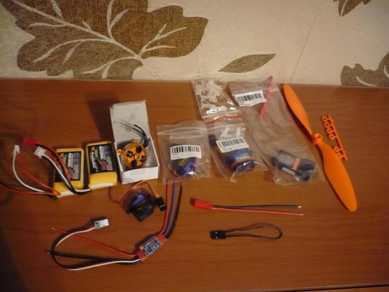

rufik Opublikowano 18 Września 2014 Opublikowano 18 Września 2014 Zrobiłem jeszcze raz z taśmy, tym razem biurowej. Zobaczymy jak się sprawdzą. Dotarło wyposażenie z hk:

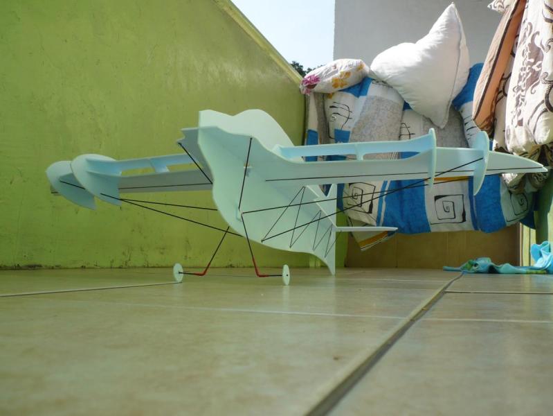

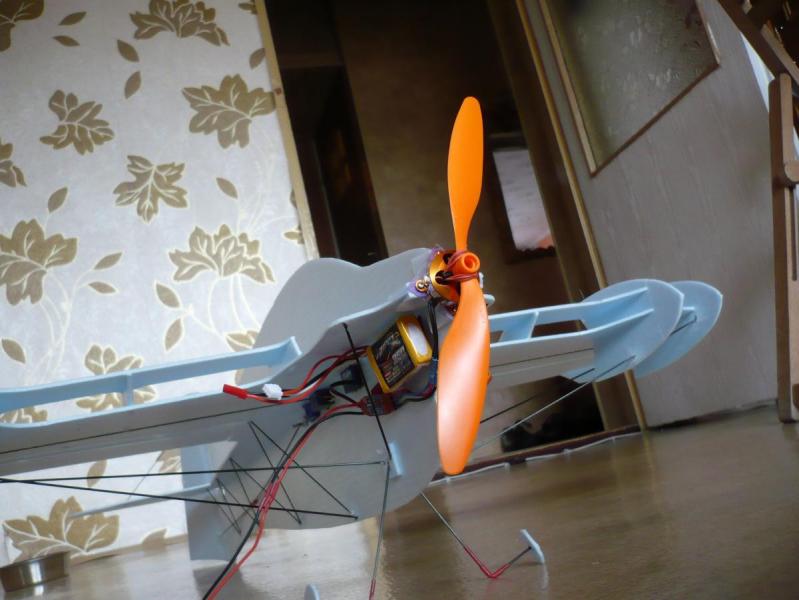

rufik Opublikowano 21 Września 2014 Opublikowano 21 Września 2014 Morback ukończony, waga...160g. Przesadziłem trochę z serwami, mogłem zaoszczędzić na nich 10g. Podwozie do przerobienia/wywalenia;)
Qba007x Opublikowano 21 Września 2014 Opublikowano 21 Września 2014 Jak z wyważeniem gdy pakiet jest tak bardzo z przodu? U mnie w małym morbacku żeby był dobrze wyważony pakiet musi być w całości za dźwigarem
rufik Opublikowano 21 Września 2014 Opublikowano 21 Września 2014 O ile dobrze wyczytałem na zagranicznym forum, nalewy wyważać go na samym początku krawędzi natarcia. Dlatego mam wszystko na max z przodu, inaczej nie chciał się wyważyć. Zobaczymy przy oblocie:)
Qba007x Opublikowano 21 Września 2014 Opublikowano 21 Września 2014 Żaden "normalny" samolot nie poleciał by z środkiem ciężkości na krawędzi natarcia. Mój najlepiej lata gdy środek ciężkości jest w okolicy dźwigara. Nawet trochę za. Wyczuwam jeszcze jeden problem. Mianowicie całe wyposażenie jest pod skrzydłem. Proponuję przenieść pakiet na górę, nad skrzydło. W takiej konfiguracji jak teraz środek ciężkości jest poniżej skrzydła przez co model będzie inaczej latał normalnie a inaczej na plecach. Mój Morback też miał pakiet pod skrzydłem ale tylko do pierwszego lotu. Potem przerzuciłem go na górę i lata się znacznie lepiej. 1
rufik Opublikowano 21 Września 2014 Opublikowano 21 Września 2014 To mój pierwszy popełniony samolot zbudowany od podstaw, nie licząc kit`u sky surfera;) Nie pasowało mi od początku to wyważenie, w końcu przesunąłem w miejsce dźwigara Dzięki rade z pakietem, na szczęście nie skracałem przewodów i spokojnie mogę go tam przenieść.
Qba007x Opublikowano 21 Września 2014 Opublikowano 21 Września 2014 Po to właśnie forum jest żeby sobie pomagać Można jeszcze pobawić się w wyważenie lewa-praw strona ale nie jest to aż tak bardzo niezbędne
