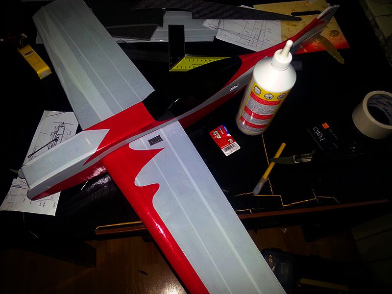

adamek995 Opublikowano 26 Lipca 2011 Autor Opublikowano 26 Lipca 2011 Albo to złudzenie, albo delikatnie dupcia odjechała w lewo. (zdjęcia 3 i 5 od dołu) Tak to wygląda ponieważ kółka są delikatnie źle przykręcone. Poradzi ktoś coś z tym skrzydłem?
madrian Opublikowano 26 Lipca 2011 Opublikowano 26 Lipca 2011 Wytnij w żebraku dziurę, na tyle dużą, żeby przeszła wtyczka. Przed zaklejeniem skrzydła. przeciągnij przed dziurę na serwie i dziurę w żeberku, długi kawałek mocnego sznurka lub nici. Sklej skrzydła (będziesz też musiał na ich styku wyciąć dziurę na przewody serwa). Wklej do kadłuba. Przywiąż do wtyczki serwa, wciągnięty sznurek i po prostu wyciągnij go przez drugą dziurę. I już. Serwo wejdzie na miejsce, wtyczka wyjdzie za sznurkiem w kadłub. Podwozie masz źle zrobione. Powinna być jeszcze prostopadła wręga, o którą podwozie będzie się zapierać i do której będzie dodatkowo przykręcone. Tak jest w ten sposób, kółka się złożą przy pierwszym lądowaniu.

adamek995 Opublikowano 28 Lipca 2011 Autor Opublikowano 28 Lipca 2011 Ulltron już praktycznie skończony foty wrzucę potem. Mam tylko jedno pytanie gdzie tutaj musi być Środek Ciężkości?
adamek995 Opublikowano 29 Lipca 2011 Autor Opublikowano 29 Lipca 2011 Ultron skończony wygląda tak: Dziś chce go oblatać ale napisze ktos gdzie ten SC ma być?
pyton Opublikowano 29 Lipca 2011 Opublikowano 29 Lipca 2011 wejdz na strone piotrap tam jest program do obliczania SC
adamek995 Opublikowano 29 Lipca 2011 Autor Opublikowano 29 Lipca 2011 Ultron skończony oblatany tzn latał 20 sekund. Okazało sie że poluzował się wał od silnika, a poza tym model strasznie zadzierał w góre ? albo ster wysokości złe wytrymowany bo fakt ze był ustawiony na leciutkie wznoszenie albo SC źle jutro następne podejście Jesli chodzi o SC to gdzieś przeczytałem ze ma byc 8-10cm od natarcia. Jesli model zadziera do góry tzn ze Sc jest blizej ogona tak?
kamil_rc Opublikowano 30 Lipca 2011 Opublikowano 30 Lipca 2011 Zadziera w góre to sc bliżej natarcia. A tak to bardzo fajny modelik. Własnie robię ten sam i budowa naprawde prosta i konstrukcja mało skomplikowana.
