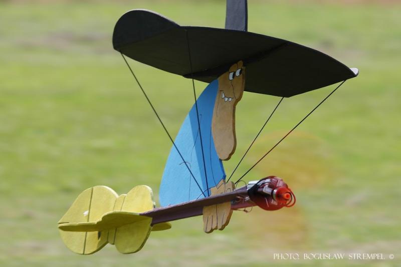

Po pierwsze bury zrobiłem z 8 mm EPP. Jest elastyczniejsze od depronu. Ale i tak potrzeba zastrzałów.
Podpatrzyłem te wzmocnienia na rcline.de Żółte strzałki - pręciki węglowe fi 2. Czerwona to dwie listewki sosnowe 3x5 po obu stronach pionowej ścianki.
Dołączona grafika
Dodatkowo wkleję niedługo jeszcze dwa pręciki pionowe, od czubka buta do "miotły". Bo potrafią się jeszcze też nadłamać kołysząc się na boki.

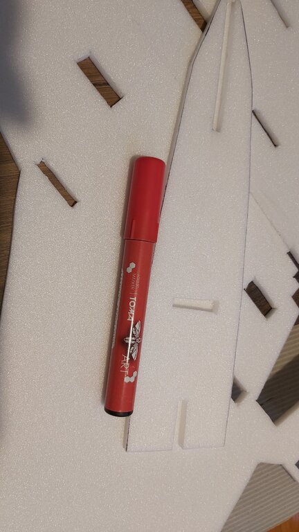

A na takim etapie jest moja zenobia, zostało skończyć miotłę, dorobić czubek kapelusza, wyciąć uszy kapelusza, wkleić zastrzały i zapakować wyposażenie.

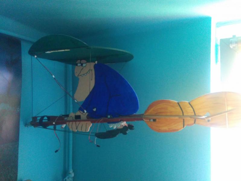

Malowanie zajęło mi najwięcej czasu, i na żywo wygląda o wiele lepiej niz na zdjęciu, mimo że z plastyką mi w ogóle nie po drodze :)
