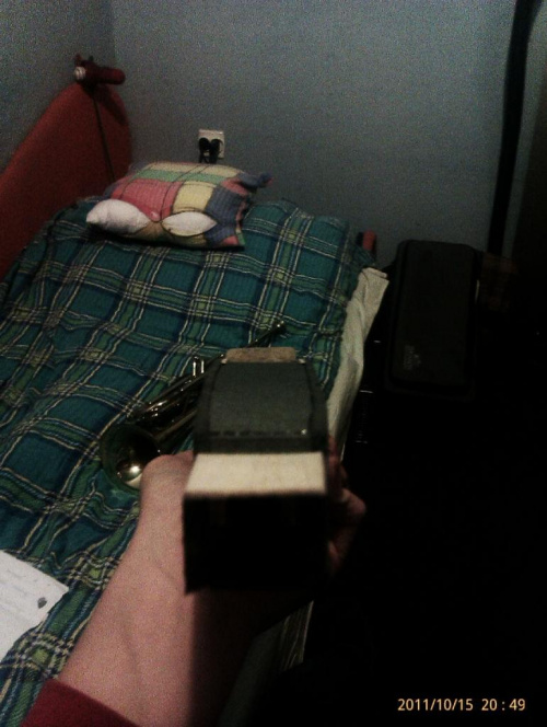

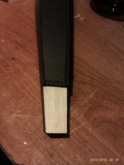

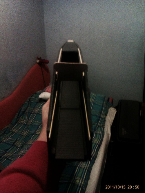

Unknownman95 Opublikowano 15 Października 2011 Autor Opublikowano 15 Października 2011 czyli następna dyskietka idzie pod nóż a te orczyki ze sklejki do szuflady z częściami "zrobionymi nie wykorzystanymi" przy okazji wykorzystam nośnik dyskietki na zawiasy a zdjęcia tota jak już pisałem na wieczór ;D edit: jak obiecałem fotki i nieobiecywane problemy Jak widać udało mi się wyprostować kadłub I te ostatnie zdjęcie to właśnie problem z racji iż zastosowałem depron 5.5mm mam taką nierówność i ty nasuwa się pytanie czy mogę to tak zostawić czy tez będę musiał to korygować ?niestety zgubiłem element ELS-2 a drugi raz nie widzi mi się wycinanie tego diabelskiego łuku czy dało by się wykonać ten element np z balsy 15 mm (tak 1,5 cm)(nawiasem mówiąc nie wiem jak mogłem to zgubić "debil")to by było na razie tyle Ps. na niektórych zdjęciach widać jakby nie które elementy były krzywe, na szczęście to tylko na zdjęciach w rzeczywistości jest prosto Pozdrawiam
vowthyn Opublikowano 15 Października 2011 Opublikowano 15 Października 2011 Jeśli chodzi Ci o to, że górna część kadłuba w tyle za skrzydłami nie pokrywa się z krawędzią bocznych ścianek, to możesz zostawić. Będziesz miał szczelinę pomiędzy krawędzią spływu skrzydła a kadłubem, która spełni funkcję wylotu powietrza z kadłuba.
