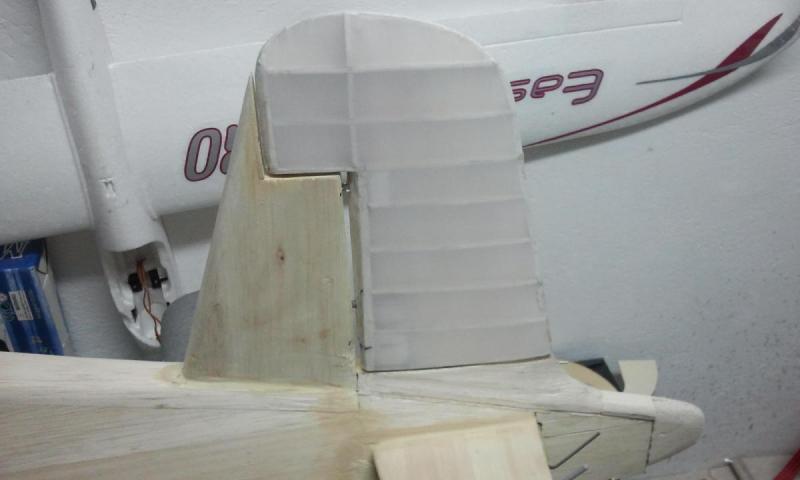

wichercat Opublikowano 4 Maja 2012 Autor Opublikowano 4 Maja 2012 ciąg dalszy powoli ale coś tam skrobie....wreszcie uporałem się z napędem sterów i obecnie wykańczam tyłeczek... a teraz co do pokrycia sterów koveralem. Jak juz poczytałem ale upewniam się nitrocelonem smarujemy przykładamy tkanine i jak wychnie to podgrzewamy ona się naciąga i wtedy nitro na całą powierzchnię - mój tłok rozumowania jest ok....

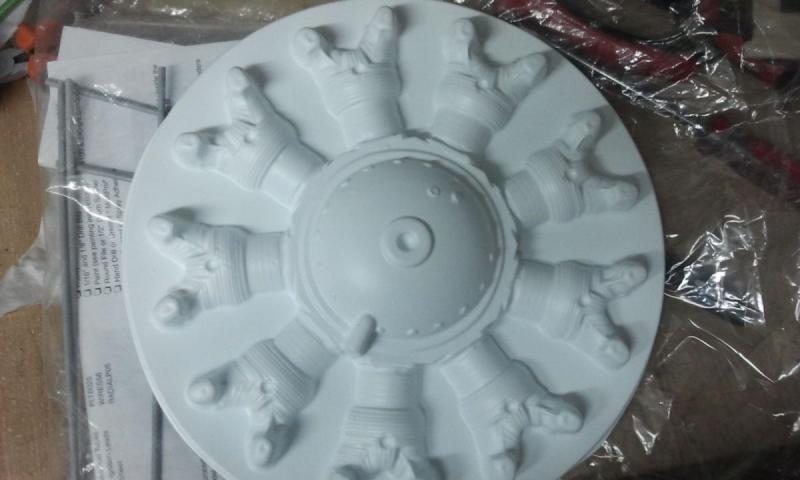

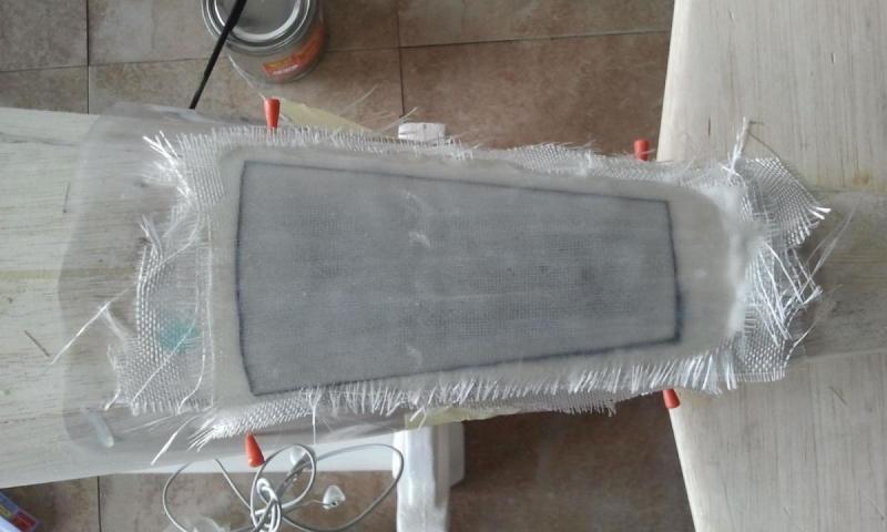

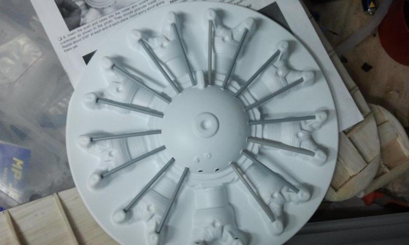

wichercat Opublikowano 24 Maja 2012 Autor Opublikowano 24 Maja 2012 Dzisiaj dotarł silnik a raczej jego imitacja....... ....dopasowałem wstęnie dźwignie zaworowe ....i pokryłem koveralem ster kierunku... teraz mam pytanie bo chcę zrobić drzwi dla tylnego kółka.....i tak mam tkanine mam epidian 53 i czym posmarować aby się nie skleiło.... dzisiaj tj. 25.05 wylaminowałem klapy do kółka ogonowego 3 warstwy tkaniny grubszej (nie pamiętam jaka gramatura ) Obecnie dorabia wręgi do skrzydeł i TU MAM PYTANIE BO W PLANACH GŁÓWNE DŹWIGARY SĄ Z "BASSWOOD" CO JAK ZNALAZŁEM OZNACZA DREWNO LIPOWE - CZY MAM UŻYĆ TAKOWEGO CZY..............NO WŁĄSNIE DORADŹCIE PROSZĘ... cdn...
