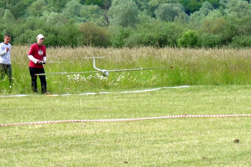

kuba r. Opublikowano 24 Września 2011 Opublikowano 24 Września 2011 Zastanawiam się nad napędem do tego szybowca: http://www.orlik.sacz.pl/photos/photo_3189.jpg Model ma 3.8m i waży ok. 4kg. Docelowo chcę zrobić do niego nowe skrzydła z hamulcami oraz chowane podwozie, więc załóżmy że będzie ważyć 4.5kg bez napędu. Co proponujecie do tego modelu? Tak, żeby bardzo nie przytył, ale miał sensowne wznoszenie. Pozdrawiam, Kuba
Henryk Opublikowano 24 Września 2011 Opublikowano 24 Września 2011 Witam Dlaczego taki ciężki? Mam Jantara 1 o takiej samej rozpiętości i z całą "elektrownią" ,gotowy do lotu waży 4,2 KG ,w tym silnik Phasor 305 g i baterie napędowe około 400g Loty można zobaczyć .
Wojciech Wiatr Opublikowano 24 Września 2011 Opublikowano 24 Września 2011 Witam, jestem w trakcie budowy SZD 38 Jantar 1 o rozpiętości 3,8m i z założeń teoretycznych wychodzi mi że pusty wyjdzie 3 kg, narazie mam wylaminowany kadłub z węgla i waży 650g. Do napędu użyje E-MAX GT3526/05, pakiet 4S 4500-5000mAh, śmigło 12x6, 13x7, regulator Turnigy 85A, profil skrzydła HQ 3,5- 13%. Skrzydła oczywiście z klapami :faja: . Dziwi mnie trochę podana przez Ciebie masa pustego modelu, chyba trzeba będzie to jeszcze raz poważyć albo model jest strasznie ciężko zrobiony. Pozdrawiam
Henryk Opublikowano 24 Września 2011 Opublikowano 24 Września 2011 Witam, jestem w trakcie budowy SZD 38 Jantar 1 o rozpiętości 3,8m i z założeń teoretycznych wychodzi mi że pusty wyjdzie 3 kg, narazie mam wylaminowany kadłub z węgla i waży 650g. Witam Zrobiłem już kilkdziesiąt kadłubów Jantara 1 skala 1:5 z tkanin szklanych i żaden nie przekroczył masy 550 g.a wszystkie miały solidne wzmocnienia w obrębie kabiny i przejciu belki kadłuba w statecznik pionowy , kadłub z węgla powinien być sporo lżejszy.chyba że masz już wlaminowaną wręgę głowną , szuflady na bagnety i półki pod serwa. Pozdrawiam Henryk
Wojciech Wiatr Opublikowano 25 Września 2011 Opublikowano 25 Września 2011 Witam panie Henryku, masa mojego kadłuba może wynikać z tego że nie jestem super laminaterem to po pierwsze a po drugie chciałem aby kadłub był nieco wytrzymalszy i dałem jedna warstwę tkaniny więcej niż planowałem, nie wiem czy to dobrze czy źle ale tak wyszło :roll: kadłub jest bardzo mocny i wytrzyma moje nie za pewne lądowania.
kuba r. Opublikowano 27 Września 2011 Autor Opublikowano 27 Września 2011 Skrzydła oczywiście z klapami . Dziwi mnie trochę podana przez Ciebie masa pustego modelu, chyba trzeba będzie to jeszcze raz poważyć albo model jest strasznie ciężko zrobiony.Jantar-1 miał klapy?Model w obecnej wersji do lotu waży ok. 3.7kg, te 4kg które napisałem to tak w dużym przybliżeniu Napisałem, że docelowo liczę ok. 4.5kg, bo chcę zrobić nowe skrzydła z hamulcami, chowane podwozie i lifting kadłuba. Ale może faktycznie to zbyt dużo. A właśnie, czy posiada ktoś może rysunki skrzydeł Jantara-1? Bo ten model kupiłem jako ASW 20 i takie też ma skrzydła :?
