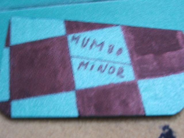

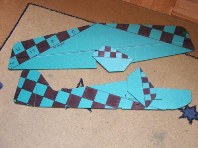

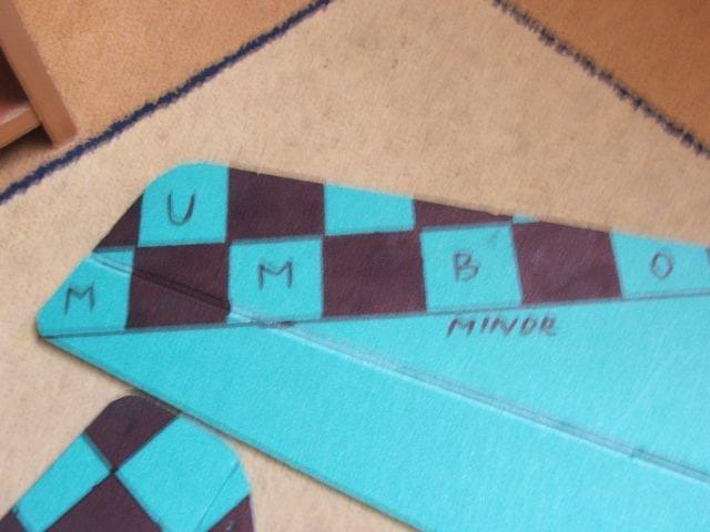

Gość Anonymous Opublikowano 14 Września 2007 Opublikowano 14 Września 2007 Trochę się ruszyło... Wycięte zostały wszystkie elementy z depronu nie licząc drugiego boku kadłuba (koniec depronu ) Dzisiaj zaczne to jakoś składać do kupy (wmontuje 2 serwa bo tyle narazie mam i bede czekal na pieniążki na wyposażenie) Fotki postaram się dodać z wieczora.
Gość Anonymous Opublikowano 15 Września 2007 Opublikowano 15 Września 2007 Model pomalowany, (te elementy co mam)... Nie poskładany, rozłożyła mnie choroba i nie miał kto po klej i depron pojechać... Fotki; Nie wiadomo tylko kiedy będzie $$$ na sprzęt...
Gość Anonymous Opublikowano 27 Września 2007 Opublikowano 27 Września 2007 No i modelik jest już na ukończeniu... Armand chyba Cię zasmucę... Model został przerobiony na krzyżaczka (było sporo przygód z kadłub) ale i ta moim zdaniem wygląda dobrze... Konieczne było zastosowane odciągów z nici kevlarowej (chyba jeszcze z radzieckiego kevlaru :faja: ) na skrzydłach i statecznikach... Do zrobienia zostału tylko zamocowanie wyposażenia i wyważenie modelu... (tu chcę podziękować Hubertowi który zgodził się pomóc w zakupach... :wink: ) Zdjęcia będą wieczorem kiedy minie leń i wezme aparat do rączek i popstrykam... :ble: Pozdrawiam, Bartek.
