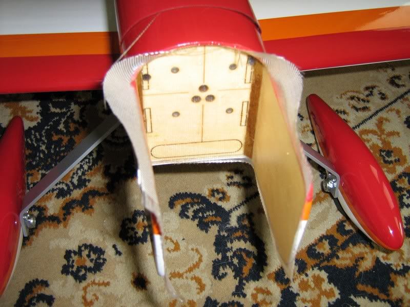

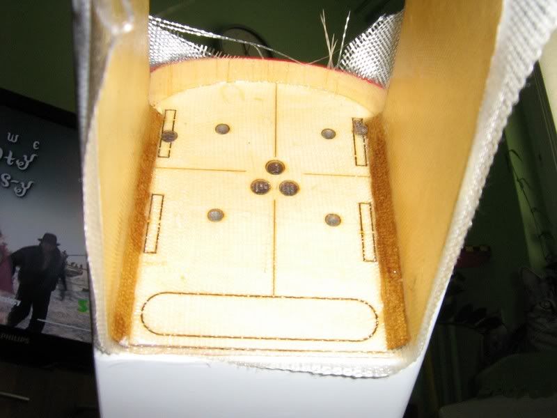

Karolek Opublikowano 18 Października 2011 Autor Opublikowano 18 Października 2011 Zrobiłem fotki połamańca, model został już obrzezany z folii, w sumie to kadłub już naprawiłem, tylko przelaminować go porządnie w kilku miejscach i jest "jak nowy", obcięte jeszcze zostały osłonki silnika, nie było sensu ich podklejać... Gorzej ze skrzydłami, to, gdzie brakuje tylko środka to jeszcze nie problem uzupełnić "półżeberkami", ale to, gdzie ułamany cały czubek już wygląda gorzej... Co myślicie o skrzydłach styro krytych balsą do tego modelu? Wyglądało groźnie: I po krzyku: Nie jest źle chyba, ten czarny brud w okół klejenia to po czarnej taśmie pakowej, trzymającej to, gdy epoksa łapała: A tutaj te pechowe skrzydła: Czas pomyśleć nad nowym oklejeniem, chociaż jakby psiknąć to chemoutwardzalnym, też byłby ciekawy efekt "modelu po przejściach"... No dobra, jeszcze jedno pytanie: Czy oracover trzyma sie tkaniny szklanej przesiaknietej zywica i przeszlifowanej?
