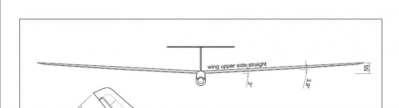

Basho Opublikowano 1 Grudnia 2011 Autor Opublikowano 1 Grudnia 2011 dziś łacze elementy skrzydła Bardzo prosze napiszcie czy wszystko przedstawione na tym rysunku jest prawidłowo?
GiulioN Opublikowano 1 Grudnia 2011 Opublikowano 1 Grudnia 2011 Jak najbardziej prawidłowo, ale żebra krańcowe uszu i centropłata dociśnij ze sobą na całej długości

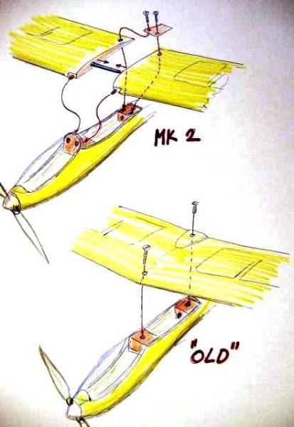

Basho Opublikowano 2 Grudnia 2011 Autor Opublikowano 2 Grudnia 2011 Prosze powiedzcie mi czy mam zostawić czy poprawić, otóż półki na skrzydło zrobiłem równo z bokami kadłuba a miała byc troszke niżej... może tak sotać czy mam to przerobić ? Jednak sie stało skrzydło źle leży dokleiłem z 1mm balsy na góre płaty i jest idealnie teraz

Basho Opublikowano 9 Grudnia 2011 Autor Opublikowano 9 Grudnia 2011 Skrzydło zmierzyłem na pół wywierciłem otwory do mocowania? czy na góre skrzydła dać sklejke 1mm? żeby śruby nie wrzynały sie do płata?
GiulioN Opublikowano 9 Grudnia 2011 Opublikowano 9 Grudnia 2011 To, czy dawać sklejkę, to zależy czy środkową część płata masz krytą balsą. Jeśli tak, to odpowiedź na twoje pytanie jest taka sama. A tak w ogóle to ładnie okleiłeś, gdzie zdobyłeś zieloną przezroczystą folię?
