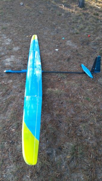

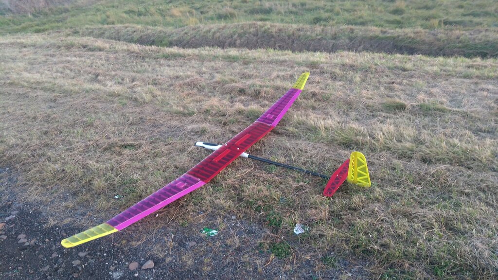

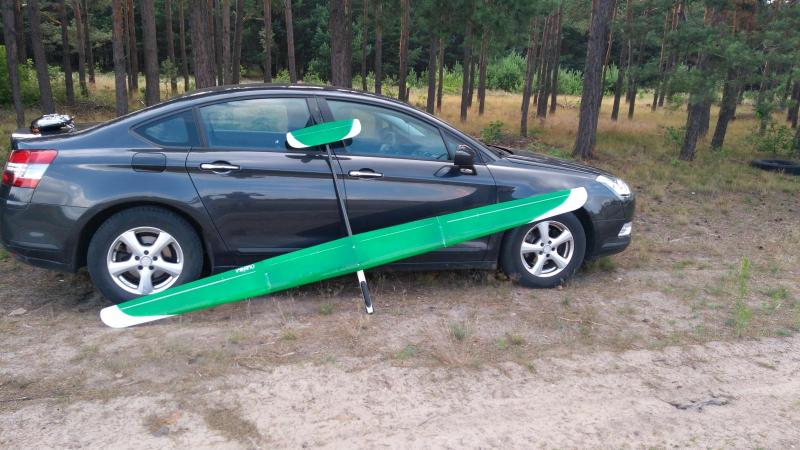

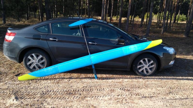

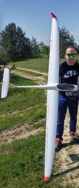

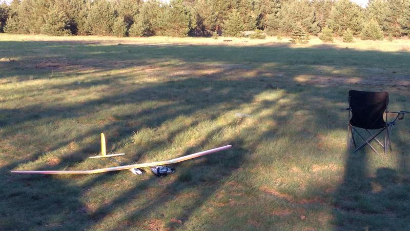

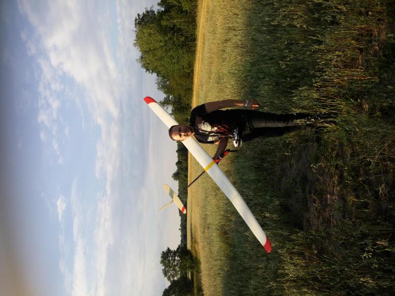

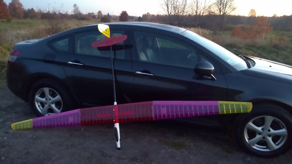

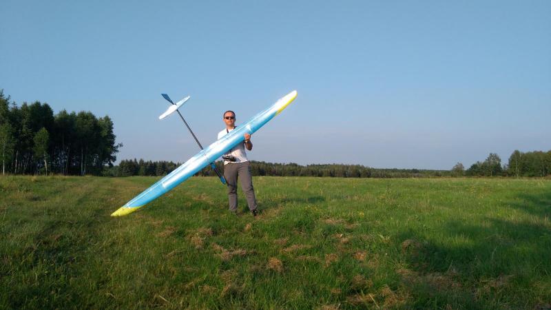

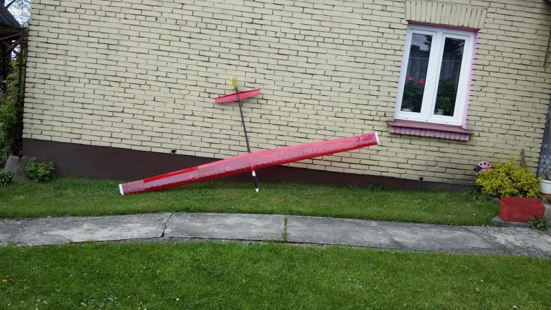

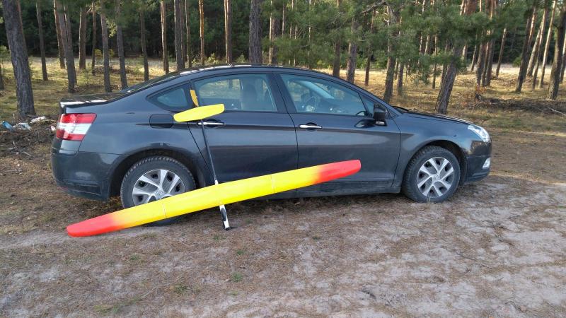

pyton Opublikowano 1 Sierpnia 2019 Autor Opublikowano 1 Sierpnia 2019 Dawno tu nic nie pisałem a hangar rośnie:) jeden ze starszych: motoszybowiec 2300rozpietośc Latałem nim w pięknym miejscu: Lecz niestety uległ uszkodzeniu pękła rurka kadłubowa i skrzydła też były dość sfatygowane Kolejny 3,5m konstrukcja śrdnio-udana, na silniku inrunnera, inny by nie wszedł Poszłużył jako dawca części: Kolejne to moje dwa świetne małe modele:P na tym żółtku nauczyłem się pierwszej termiki:P Następny to bardzo udana i super latająca konstrukcja 3m obciązenie powierzchni ok 28g.dm2 latał super przy średnim wietrze i doskonalenie nauki termiki. Prawdziwy full laminat:) nie obyło się i u mnie bez piankolotów fajnie lata , szybciej ale sporawe opadanie ma Kolejne maleństwo 2500roz. wzorowany na respect-ie obiążenie ok 24g.dm2 termike kazdą pokaże:) a to wisienka na torcie model któremy chyba nikomu nie trzeba przedstawiać 3400mm rozpiętości waga ok 1580g z pomocą osób z forum min. hornet20 wyciął rdzenie ja resztę zrobiłem i powstała SUPRA:) 1

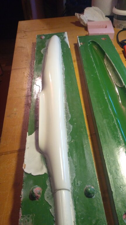

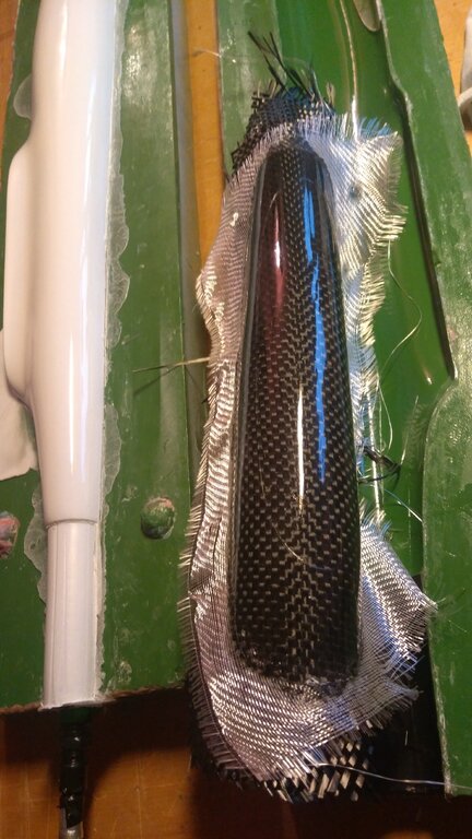

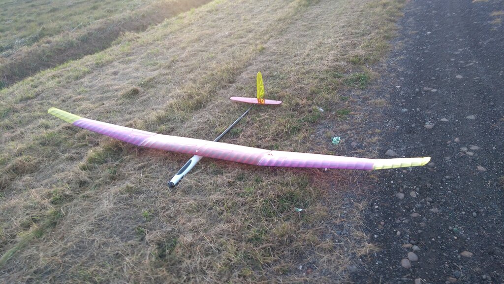

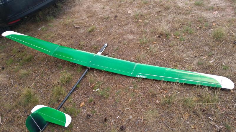

Ta odpowiedź cieszy się zainteresowaniem. pyton Opublikowano 17 Listopada 2021 Autor Ta odpowiedź cieszy się zainteresowaniem. Opublikowano 17 Listopada 2021 Jako że ciężko znaleźć satysfakcjonujący kadłub do szybowca w rozsądnej, cenie postanowiłem sam wykonać kopyto i formę do niego:) Z założeń miał być do modelu szybowca ok 3m w moim przypadku do motoszybowca. W wakacje powstał kadłub szybowca a raczej jego 1-sza część, 2-ga część czyli - rurka węglową wykonałem za pomocą kija bilardowego owinięty kilka krotnie tkaniną węglową (niestety nie robiłem zdjęć ) To mój pierwszy kadłub z formy, stan oceniam na 4+ są lekkie niedociągnięcia ale nie musi być idealnie Mając juz kadłub postanowiłem go wykorzystać i zrobić to co lubię najbardziej czyli lekki motoszybowiec z część które akurat posiadałem i tak powstała Oleńka 2 : i z przodu: A teraz na krótko o szybowcu: rozpiętość 3010mm długość 1520mm powierzchnia 52 dm2 masa ok ~ 970-990g Z mankamentów to trochę denerwuje mnie ten fioletowo-różowy kolor końcówek i chyba będe musiał go kiedyś zmienić. Model został skończony niedawno dlatego nie moge powiedzieć w 100% czy lata tak jak powinien, Ae ze wstepnych lotów i obserwacji: - model nie lubi dużego wiatru - lata/krąży poprawnie - hamulce działają prawidłowo, choć za mało sie wychylają, ustawiłem na ok 45-50* a spróbuje na 70-80* - model na pierwszym locie już zaliczył termikę z 50m gdzie zachowywał sie poprawnie/przydały by się klapy:) Ogólnie jestem zadowolony z rezultatu 7miesięcznej pracy, ale z końcową ocena musze poczekać do wiosny:) 3 2
