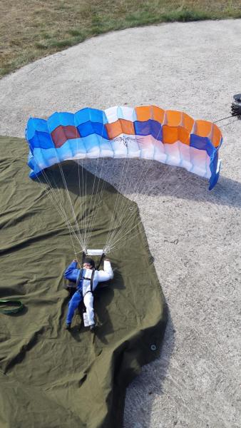

andrzej351 Opublikowano 22 Września 2015 Udostępnij Opublikowano 22 Września 2015 z tego filmiku wiele nie da się wywnioskować... było już szaro i skoczka wypuściłeś sobie nad głową,gdybyś odleciał trochę w bok prędkość opadania byłaby lepiej widoczna. faktycznie skoczek trochę za szybko opada,wydaje mi się że kąt natarcia jest zbyt ujemny. Witek,poproś Henia może jak będzie miał czas to wyliczy ci jeszcze raz długości linek czaszy. poza tym rewelacja ! Odnośnik do komentarza Udostępnij na innych stronach Więcej opcji udostępniania...
witk45 Opublikowano 23 Września 2015 Autor Udostępnij Opublikowano 23 Września 2015 Czołem! Zgada się - nad głową - ale bez wiatru lądowała przy nodze Byłem znowu wczoraj-tylko ja, skoczek i quad.No i trochę wiało ale nie najgorzej. No i był dzień. Właśnie pracuję nad filmikami ale chyba najlepsze są z quada-tylko odejścia fajnie wychodziły. Normalnie masakra!!!!! Zero latania. Trudno było uwierzyć, że to rc. Spadała bezwładnie z wiatrem, mogłem tylko obracać wokół osi. Po drugim skoku zdjąłem ten udawany slajder - właściwie bez zmian. Po trzecim skróciłem rząd linek A o ok. 1 cm i.....poprawa!!!! Z wiatrem ładny lot z możliwością sterowania a pod wiatr stawała w miejscu ale dawała się tak utrzymać przez chwilę. Z piątego byłem równie prawie zadowolony-to znaczy już była duuuuużo bardziej rc. Więc chyba potrzebuję kolejnej lekcji o ujemnych kątach natarcia. Przyjmują za punkt odniesienia np. blat stołu i profil skrzydła który jest płaski u podstawy-wlot (natarcie)ma być niżej spływu. No właśnie i jaki ma być ten kąt? I czy to jest ten ujemny kąt natarcia? Generalnie w wyniku wczorajszych i wcześniejszych doświadczeń planuję jeszcze odrobinę proporcjonalnie skrócić wszystkie linki -max 5 cm i skrócić linki A jeszcze ok 1 cm, długości D nie zmieniać a B i C wyrównać żeby nie były luźne. Nic nie jest jeszcze zamontowane na stałe więc mogę przerabiać. I w piątek, sobota znowu na lotnisko. Co wy na to? Aaaa i dołączył pod koniec kolega z dronem fpv-może będzie z tego filmik bo miał kręcić ostatni skok. Filmy za chwilę Pzdr Odnośnik do komentarza Udostępnij na innych stronach Więcej opcji udostępniania...

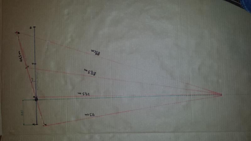

mayster8405 Opublikowano 23 Września 2015 Udostępnij Opublikowano 23 Września 2015 Hej Witold, obejrzałem filmik i nic niepokojącego na nim nie znalazłem,spadochron rozłorzył się ładnie, lot spokojny, tylko krótki.Od momentu rozłóżenia się czaszy co chwilę robiłem stop klatkę ale nie wyczaiłem na ile masz zaciągnięte hamulce.Wysokości dużej nie miałeś. Wróćmy do tych kątów.Kup duży arkusz papieru abyś pomieścił na nim profil spadochronu i dłługość linek/ z zapasem/. Zmierz całą długość profilu od noska do spływu, nanieś punkty linek A,B,C,D.Wymierz punkt 25% od noska i zaznacz.Będzie to punkt podwieszenia twojej EMI. U góry na arkuszu wykreśl linię poziomą i nanieś punkt 25%.Z tego punktu poprowadz linię o kącie ujemnym 11.5 stopnia.czyli spływ jest powyżej poziomej lini a nosek poniżej jej. ponanoś resztę punktów A,B,C,D na nowej linii Z ponktu 25% poprowadz prostopadłą w dół i nanieś punkt długości linek nie wiem ile obecnie masz, ale w Andrzeja jest 92cm, u ciebie może to być 80cm +taśmy nośne..Z tego punktu są prowadzone linie do punktów ABCD z wyjątkiem linii stabilizatora które będą krótsze.Zmierz te linie i masz długości linek dla kąta ujemnego 11.5 stopnia.W jedną taśmę podpinasz A i B w drugą C i D.Jeśli chcesz kaskadę wyprowadz linie w środek punktów A i B i drugą C i D powiedzmy 60cm i od nich na punkty A B C D. Sprawdz jak to będzie wyglądało.Samo podciądanie tylko jednego rzędu psuje i deformuje profil. Doczytałem się że linki które wykonałeś wg moich danych były praktyczne prostopadłe do płaszczyzny profilu.Nie wiem jak to się mogło stać,i nie dojdę do tego, ale wieszając spadochron jak na twojej fotce, powinno być wyrażnie widać ujemny kąt czyli nosek w górze , spływ na w dole. Co do linek hamulcowych, ustawiam spadochron na wiatr i staram się podciągać hamulce do momentu jak spadochron zaczyna się cofać, sprawdzam reakcję na skręty podciągając linki hamulca.Zanaczam punkty na nich które są wstępnymi do regulacji już na skoczku. Odnośnik do komentarza Udostępnij na innych stronach Więcej opcji udostępniania...

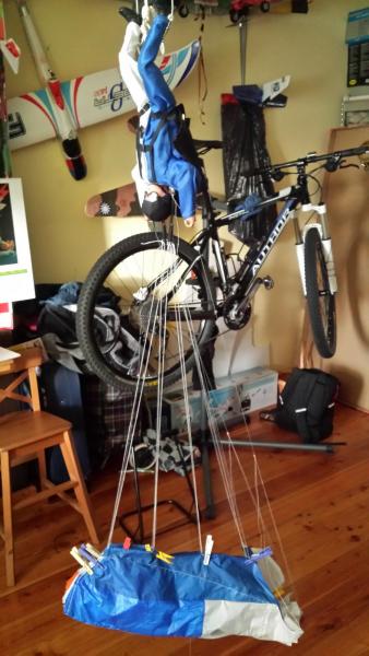

witk45 Opublikowano 27 Września 2015 Autor Udostępnij Opublikowano 27 Września 2015 No i znowu jestem Naskakałem się, nawiązałem tych linek ale chyba jest. Masa skoczka z plecakiem 910 gram(z odpiętym spadochronem). Różnica w długości linek A-D 18 cm!! Nie wiem jaki to kąt Długości D wg planów Maystra, długość A wypracowana w polu, B i C tak dobrane, że przy wiszącym "do góry nogami" spadaku wszystkie są równo napięte. Tylko wtedy latała i była w miarę posłuszna. A i tak bardzo ważne jest miejsce zrzutu. Najlepiej wiatr w plecy a quad przede mną. Wysokość otwarcia też jest ważna. Zwyczajnie trzeba się nauczyć jak tym latać Quad baaaardzo pomógł. Myślę o zakupie kolejnych baterii pakietów do niego. Lubi dużo prądu. Nakręciłem się tych filmów ale nie będę was katował próbami. Pokazuję jedynie efekt prawie(!) końcowy. Nie wiem jaką osiągam wysokość ale właściwie to prawie go nie widzę. Spadochron otwieram z różnym opóźnieniem-wszystko zależy jak szybko wyplączę się z pilotów wiszących na szyi ;)Jedyny minus samotnych skoków I ją też dopiero widzę gdy otworzy spadochron. Na filmie wyciąłem to wszystko czego nie widać. Zauważyłem jeszcze, że im bardziej skracałem przednie linki tym gorzej się otwierała czasza. Bardzo pomaga natychmiastowe zaciągnięcie hamulców. Hmm. Te hamulce....kolego Mayster. Coś w tym jest. Na fragmencie filmu z quada widać, że można tym polatać i wylądować prawie przy nodze. Drugi film to taka kompilacja kilku odejść z quada. Wprost uwielbiam to oglądać Niestety nie wyszły filmiki z kamery na nodze. Nie wiem o co chodzi. Chyba o ich zasilanie Analizujcie i podzielcie się wnioskami https://www.youtube.com/watch?v=xk9QhvLKf4s&feature=youtu.be https://www.youtube.com/watch?v=eyg1bQl3pG8&feature=youtu.be Odnośnik do komentarza Udostępnij na innych stronach Więcej opcji udostępniania...
mayster8405 Opublikowano 29 Września 2015 Udostępnij Opublikowano 29 Września 2015 Witku, drugi film 1.10 i minuta 1.42, spadochron pięknie się otwiera, jest super Samo opuszczanie od quada takie zawsze inne, ciurla tą panią,. Nie wiem jak mam rozumieć z tymi linkami, czy wykonałeś tak jak Ci pisałem bo nie wiem po co ta różnica, ona nic nie powie o kącie!! Zmniejszanie kąta natarcia może spowodować tzw fronsztala, tak się to chyba nazywa i następuje podwinięcie gdzie w modelu już tego nie opanujesz bo trzeba to czuć i będzię BEC!!! Co do hamulców to jeszcze Ci zejdzie kiedy trafisz na właściwe ustawienie, u mnie w latawcach full powerowych nawet 5 m/m różnicy grało rolę.Wiem jedno , nie możesz mieć odpuszczonych hamulców, lepiej lekko zaciągnięte i z tego punktu dokonywać regulacji i sprawdzać efekty.Nie lubię pisać bo trudno wyrazić pewne sprawy, lepiej pogadać.Jeśli masz Skypa to pogadamy w tym temacie. W sumie już jesteś na dobrej drodze. Odnośnik do komentarza Udostępnij na innych stronach Więcej opcji udostępniania...
andrzej351 Opublikowano 29 Września 2015 Udostępnij Opublikowano 29 Września 2015 obejrzałem filmy i dla mnie rewealcja ! zrobiłeś ogromny postęp i widzę że idziesz ze skakaniem na maxa,no i dobrze tak trzymać. mam nadzieję że w przyszłym roku umówimy się na jakieś wspólne skoki. fajny masz teren do skoków i idealne koło do ćwiczenia celności lądowania. Heniu trafnie napisał iż bardzo skoczkiem rzuca w powietrzu przed otwarciem czaszy,pokombinuj z wyważeniem Emi. mój Bazi jak oderwie się od quada opada swobodnie jak prawdziwy skoczek a to bardzo ważne przy szybkim i prawidłowym otwieraniu czaszy.owszem na początku było kilka sytuacji że czasza się nie otwierała ale Bazi ma twarde gnaty i nic mu się nie stało . przez zimę złóż skoczka od Bercika i jak nim zaczniesz skakać wtedy zobaczysz różnicę.mój Bazi do lotu waży około 1300gr. Odnośnik do komentarza Udostępnij na innych stronach Więcej opcji udostępniania...

witk45 Opublikowano 7 Października 2015 Autor Udostępnij Opublikowano 7 Października 2015 Witam. Pozwolę sobie na forum-może przyda się innym. Heniu - oceń czy dobrze zrozumiałem-mój plan Podstawa profilu, zaznaczone linki ABCD, 1/4 długości, od niej prostopadła linia w dół. W punkcie 1/4 przyłożony kątomierz, nowa linia pod kątem 11-12 stopni(trudno tak dokładnie 11,5 ), na niej na nowo linki ABCD. Następnie moja długość linki B z nowej linii podstawy profilu w dół aż do przecięcia z linią 1/4 i do tego punktu reszta linek. OK??? Czy coś pokręciłem? Bo to co mam w spadochronie ma ciut ostrzejszy kąt. Linka A krótsza o 8 mm i D dłuższa o 1cm o tego co wyliczyłem. Ale lata super. Mogę zaryzykować stwierdzenie, że jestem bardzo zadowolony z tego jak lata. Teraz się uczę jak planować lot. Hamulce oczywiście lekko zaciągnięte. Gdy było bez wiatru to nie leciała ale opadała-wtedy wystarczy lekko pociągnąć hamulce i zasuwa do przodu!!!!!!! I to jest to zaskoczenie! Żyłem w przekonaniu, że zaciągnięte hamulce to stopowanie! Zakręty ok-szybka pełna, zadowalająca reakcja. EMI próbowałem wyważyć: Kilka fajnych odpadnięć ale też kilka akrobacji, choć mam wrażenie, że gdyby jej dać więcej czasu to wychodzi na płasko. Mam wrażenie, że to trochę wina drop - boxa - jest bardzo dopasowany, ciasny-raz wypadnie gładko a raz się zahaczy. Zrobię nowy, większy Film zrobię jeden zbiorczy ale to właściwie już wszystko to samo-dopiero gdy zacznę trafiać w punkt nakręcę to Było kilka błędów-zaplątany pilocik, odczepiona linka sterująca ale ogólnie SUKCES. Niestety uszkodziłem quada-znowu moja wina-zignorowałem sygnał o słabej baterii. ponownie pękła już klejona noga podwozia Wyszło na to, ze nie mam ustawionego napięcia po którym MUSI lądować. Andrzej wiesz jak to robić na asystencie? Jeszcze jedna wspólna fota i przy kolejnym wpisie filmik PZDR Odnośnik do komentarza Udostępnij na innych stronach Więcej opcji udostępniania...
mayster8405 Opublikowano 8 Października 2015 Udostępnij Opublikowano 8 Października 2015 Jak najbardziej tak!!Z twojego opisu dot. hamulców, zorientowałem się że czaisz już temat, ale jak się bardziej wciągniesz stwierdzisz, że 2-5m/m na hamulcu, robi ogromną różnicę w precyzji sterowania.Czekam na efekty Odnośnik do komentarza Udostępnij na innych stronach Więcej opcji udostępniania...
