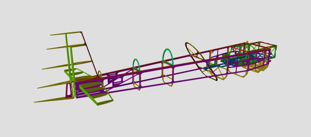

sak122 Opublikowano 30 Grudnia 2011 Autor Opublikowano 30 Grudnia 2011 Malker ale z czym tu przemawiać, bo nie czaje, przecież rysuje ten model tak jak być powinno, skoro coś jest nie tak, to popraw mnie, albo lepiej narysuj ( o ile potrafisz)

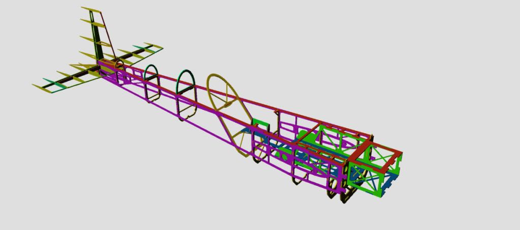

Marek:D Opublikowano 30 Grudnia 2011 Opublikowano 30 Grudnia 2011 Malker ale z czym tu przemawiać, bo nie czaje, przecież rysuje ten model tak jak być powinno, skoro coś jest nie tak, to popraw mnie, albo lepiej narysuj ( o ile potrafisz) Prosisz Piotrze o ewentualne uwagi, piszesz, że weźmiesz pod uwagę nasze uwagi i z naszą pomocą razem zaprojektujesz dobry model. Piotrek parę uwag do ww wręg: [...] Marku dziękuję za trafne uwagi Dodam na pewno A wręgi jak były poprzednio tak i dalej są. Więc nie doszukuj się złośliwości ze strony kolegów. Bez obrazy, ale prosisz o uwagi a i tak robisz po swojemu. Tak to wygląda z mojej strony. Nie każę Ci robić wręg jak ja mówiłem, wyrażam swoją opinię, może i jestem w błędzie. Decyzja należy do Ciebie. wszystkie żebra i skrzydeł, i stateczników wykonane będą z balsy 2.5mm Zdecydowanie za gruba, ja w modelach 2,2m stosowałem 1,5mm lekką i w zupełności wystarczyło.
sak122 Opublikowano 30 Grudnia 2011 Autor Opublikowano 30 Grudnia 2011 Marku wręgi poprawiłęm, tylko nie wstawiłem jeszcze aktualnych screnów, w sumie czy ja wiem, czy balsa 2,5 to za grubo? ja w yaku 54 1,4m miałem z balsy 3mm ubogo ażurowanej. EDIT: witam, w końcu uporałem się ze statecznikiem poziomym, jutro może węzmę się za ster kierunku, natomiast co do wręg, pomimo że na renderach mam te stare, to po nowemu będą wykonane tak, jak Marek zrobił to w Fascie - czyt, - pionowe poprzeczki z prętów węglowych fi 2.0mm - to powinno załatwić sprawę i rozwiać wątpliwość czy wytrzyma Ponadto będa zapobiegać zbędnemu naciskowi od spodu, ps. mam pytanie, panowie, na jakieś rurze połączyć skrzydłą, ja myślałęm o węglowej 20-stce, ale będzie podejrzewam za dobrze, czy fi 16mm wytrzyma, czy raczej nie? chciaz w sumie, w benzynie 1,8 z axara rura łącząca płaty to fi 18mm, także podejrzewam że tutaj fi 16mm powinno być ok. Mały update: kierunek ukończony Witam wszystkich w nowym roku ukończyłem ogonek modelu, mam nadzieję za do końca lutego wirtualnie model będzie na kołach chciałbym go ulepić na wakacje, ale jak wyjdzie, to się okaże:
sak122 Opublikowano 8 Lutego 2012 Autor Opublikowano 8 Lutego 2012 Siemka, ale zastój w temacie, szok, wprawdzie w tym roku ,,porzuciłem" modelarstwo , ale kto zabroni zakończyć rozpoczęty projekt a więc zająłem się szczydłami co do dźwigarów to zamierzam w ten sposób: 2 dźwigary sosnowe, pomiędzy wypełnienie balsa 1,5mm, żeberka skrzydła to balsa średnia 1,5mm, pierwsze żebro balso-sklejka 2,4mm a ostatnie balsa 3mm.

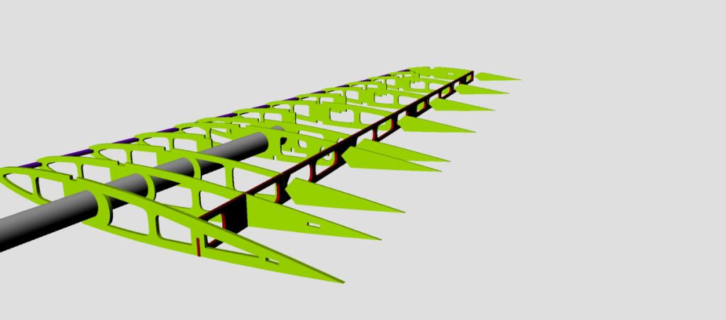

sak122 Opublikowano 20 Lutego 2012 Autor Opublikowano 20 Lutego 2012 Dlatego za wszelką cenę chce uzyskać wagę 1800g do lotu, lżejszy model = lżejsze wyposażenie = mniejszy silnik = mniejsza waga gotowego do lotu, proste .
radek872 Opublikowano 20 Lutego 2012 Opublikowano 20 Lutego 2012 Tylko nie zmaść lotek jak większość.Ktoś narysuje piękny model a stery zrobi małe i okaleczy projekt .

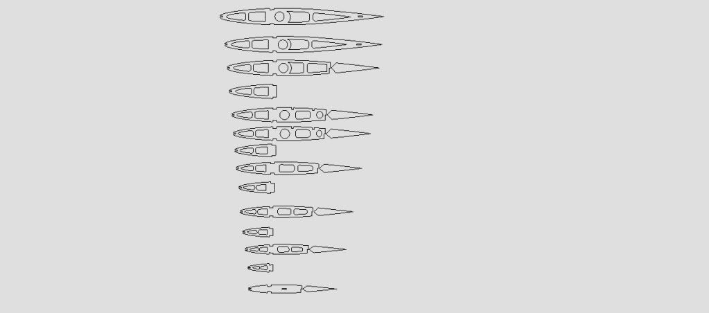

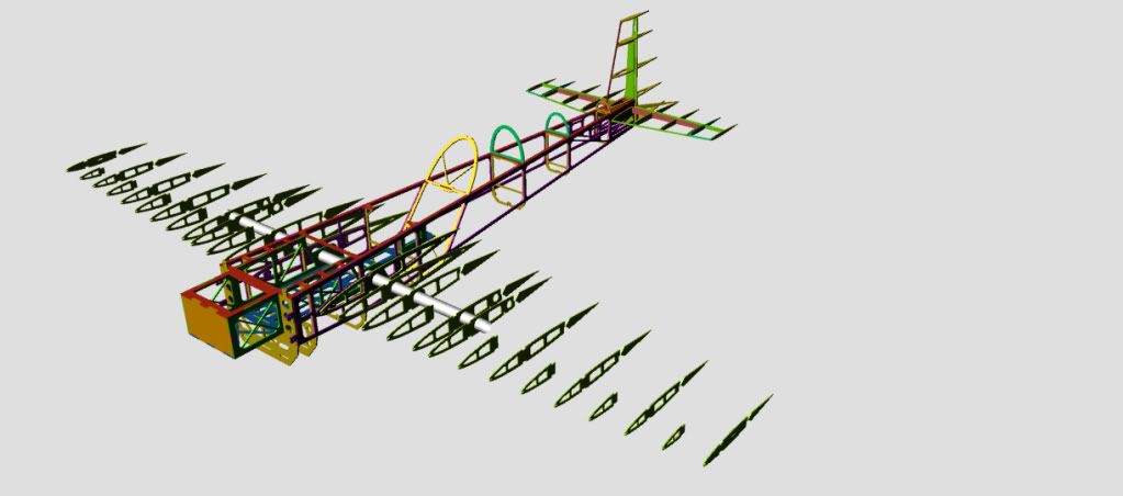

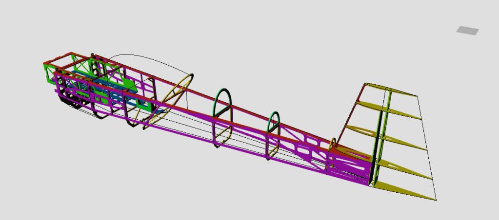

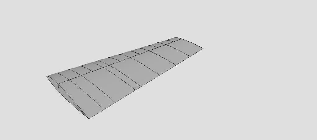

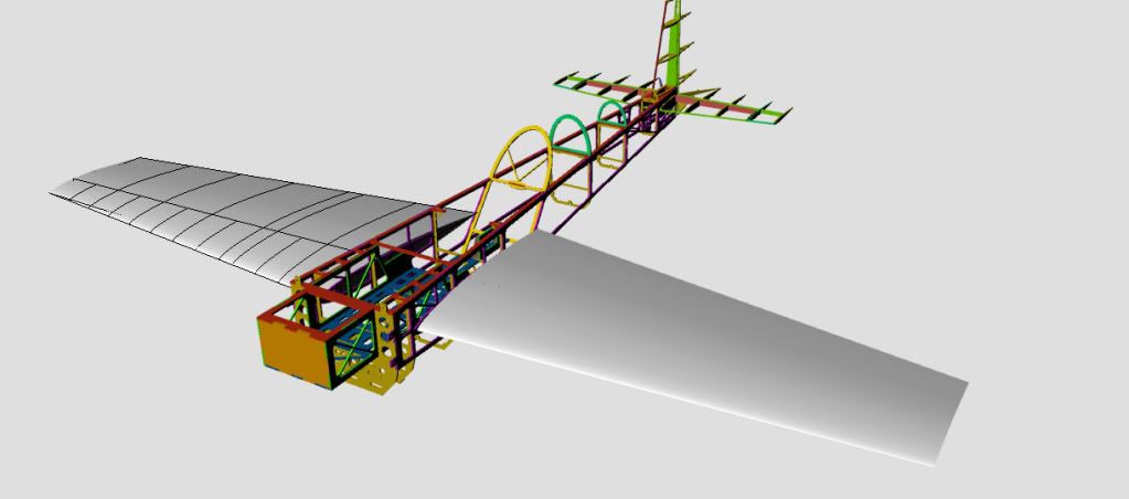

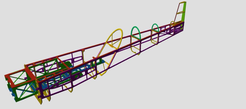

sak122 Opublikowano 20 Lutego 2012 Autor Opublikowano 20 Lutego 2012 Radku postaram się, wprawdzie już do momentu składania modelu miałem nie wstawiać żadnych renderów, ale na tą okoliczność jeszcze zrobię wyjątek: 1
