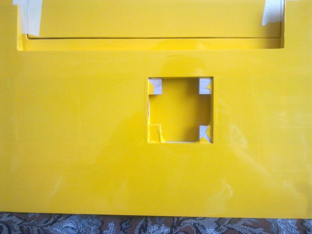

F16 Opublikowano 21 Stycznia 2012 Opublikowano 21 Stycznia 2012 Buduje wicherka 25 i chcę dorobic mu lotki. Zastanawiam się czy zastosować profil skrzydła dwuwypukły, czy zostawic ten z planów bez lotek? Może ktoś latał wicherkiem z lotkami na jednym z tych profili- jak sie sprawował? 1
