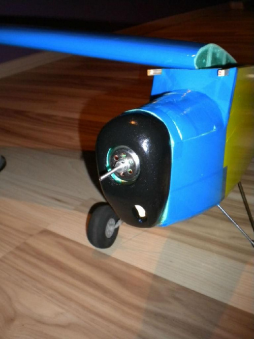

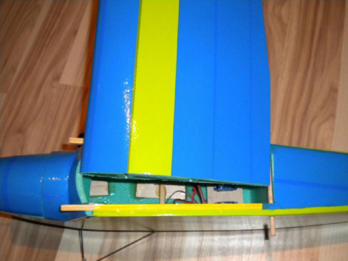

przemo Opublikowano 31 Stycznia 2012 Autor Opublikowano 31 Stycznia 2012 Trenuj, trenuj to nie będzie tak źle. Jak już dopadłem model bez lotek to szło mi o niebo lepiej ... no ale egzamin będzie na wiosnę z latania A teraz parę fotek z jedną stroną skrzydła ... z racji braku kleju połowa skrzydła już oklejona od góry przewaga niebieskiego a od spodu żółtego Obudowa silnika nie wyszła zbyt rewelacyjnie ale jak na pierwszą może być ... po pierwszym krecie pewnie pęknie więc się przyłożę do następnej jak też ktoś tutaj napisał pierwszy model ma latać a nie wyglądać w sumie sami oceńcie ... kadłub oklejony na ocenę dostateczną I ostatnie zdjęcie mam pytanie bo zauważyłem że jak zamontuje skrzydło to będzie delikatna szpara między skrzydłem a kadłubem jak widać na zdjęciach ... jest dobrze czy coś sknociłem ?

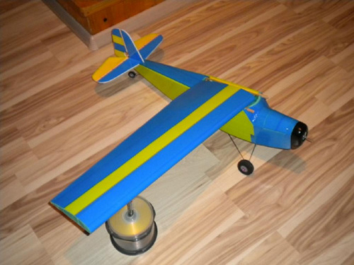

przemo Opublikowano 8 Lutego 2012 Autor Opublikowano 8 Lutego 2012 Mały UP ... RWD poskładane w obecnej wersji czyli z silnikiem i serwami waży 465 g. Z resztą które planuję kupić to szacuje wagę tak maksymalnie do 650 g foto poniżej Uploaded with ImageShack.us

przemo Opublikowano 1 Marca 2012 Autor Opublikowano 1 Marca 2012 Znowu mały UP i finisz rzecz biorąc ale jeszcze pozostała kosmetyka skrzydła Skrzydło w całości i przymiarka do kadłuba Uploaded with ImageShack.us Mocowanie serwa w skrzydle Uploaded with ImageShack.us Tak wygląda maksymalne wychylenie lotek ... pytanie czy nie jest za małe i wystarczy ? Już bardziej nie pójdzie i dla świętego spokoju na pewno będę musiał na apce ograniczyć wychylenie serwa do tego momentu jak na zdjęciu. Serwo dalej by poszło ale ogranicza półka serwa. Uploaded with ImageShack.us Uploaded with ImageShack.us
karlem Opublikowano 1 Marca 2012 Opublikowano 1 Marca 2012 Wychylenia aż nadto starczą, ale popychacz zapina się na ostatnią dziurkę, nie pierwszą, a dźwignia jest za bardzo odsunięta od osi zawiasów; to zeskosowanie przeszkadza. Będziesz miał większe wychylenia w dół niż w górę, a powinno być odwrotnie.
przemo Opublikowano 1 Marca 2012 Autor Opublikowano 1 Marca 2012 Dziękuje wszystkim za opinię już się uspokoiłem co do wychylenia lotek popychacze przepnę na ostatnią dziurę pozdrawiam
Capriman Opublikowano 1 Marca 2012 Opublikowano 1 Marca 2012 Wychylenia aż nadto starczą, ale popychacz zapina się na ostatnią dziurkę, nie pierwszą, a dźwignia jest za bardzo odsunięta od osi zawiasów; to zeskosowanie przeszkadza. Będziesz miał większe wychylenia w dół niż w górę, a powinno być odwrotnie. Karlem a możesz wyjaśnić dlaczego?
Callab Opublikowano 1 Marca 2012 Opublikowano 1 Marca 2012 Ja nie Karlem, ale może spróbuję wyjaśnić: Lotka wychylona w dół stawia większy opór niż wychylona w górę. W związku z tym gdy przechylamy model w prawo ma on tendencję do skrętu w lewo - czyli odwrotnie niż byśmy chcieli. Objawia się to na ogół tylko niepożądanym "zamiataniem" ogona. Dlatego lotkę w dół należy wychylać mniej (50% mniej) niż w górę. Nie dotyczy to akrobatów i funfly'ów z symetrycznym profilem.
