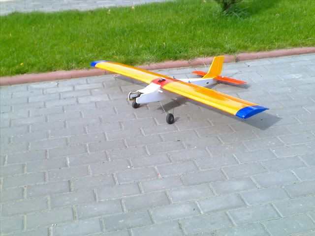

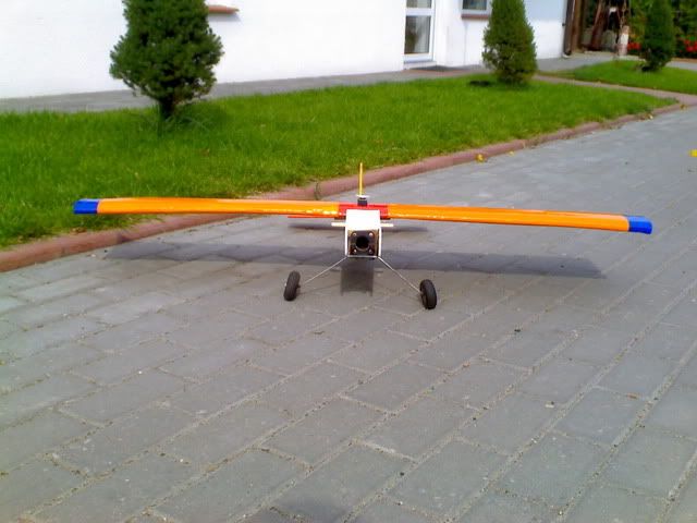

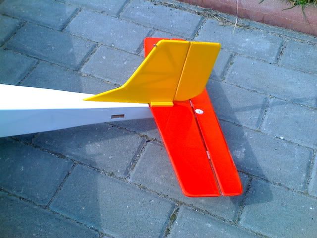

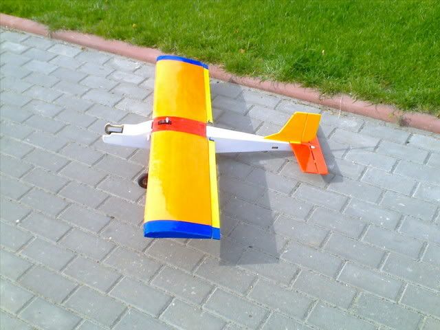

elektron Opublikowano 22 Września 2007 Opublikowano 22 Września 2007 Witam Wszystkich !! Ostatnio z mojej stajni ubyl dwuplat a w zamian weszly dwa spaliniaki do naprawy. (zamaiana z Marcinem133). Jeden z nich juz jest po gruntownym przegladzie i naprawach(niewielu ale jednak trzeba bylo je zrobic) No i oczywiscie po generalnym faceliftingu Nie mam jeszcze pomyslu czy robic czarne "szyby" ale sadze ze cos zdecyduje. Troche danych : Rozpietosc : 1200mm Dlugosc: 900mm Pow.noscna : nn Waga pustego: 870g Przewidywana waga gotowego: max 1300g Przewidywany silnik 4.6ccm mvvs od Marcina. Serwa : SK i SW - conrad es05; lotki - Hitec322 HD standart ; gaz - jakies e-sky Jak na moje prezentuje sie niezle konstrukcja jest BARDZO solidna bo przezyla bez szwanku pionowego kreta :shock: Co mnie bardzo wk.. to oklejanie kadluba... poniewaz jest sosnowy to folia za cholere nie chciala sie ladnie trzymac... wyszlo jak wyszlo... moglo byc lepiej. Prosze o jakies sugestie i pomoc w nazwaniu modelu ( Jakos nie lubie miec bezimiennych "dzieci" ) A tak sie prezentuje model : Nie zwracajcie uwagi na to ze ma skrzydla o wzniosie ujemnym - Marcin twierdzi ze tak ma byc
marcin133 Opublikowano 22 Września 2007 Opublikowano 22 Września 2007 Buuhhahahahaaa....... wiedziałem że zdjęcia oszukują :mrgreen: Nie zwracajcie uwagi na to ze ma skrzydla o wzniosie ujemnym - Marcin twierdzi ze tak ma byc Nie twierdze że tak ma być tylko że tak wyszło :crazy: Skrzydło ma dwa lata i wcześniej latało z innym kadłubem i nic dziwnego się nie działo - jednym słowem osobiście nie zawracałem sobie tym :ass: Z wagą się nie przejmuj - nawet jak wyjdzie 1,5kg do lotu to i tak będzie ładnie latał (sprawdzone max ok 1700g). U mnie latał z OS 20FP i pocisk to nie był - serwa na ogonie dawały rade - z MVVS może być już trochę gorzej chyba że ostrożnie z gazem. Musisz go jeszcze poprostować bo krzywy jak... a nazwa? --> od zawsze był to "szrot-gniot" :devil:

motyl Opublikowano 22 Września 2007 Opublikowano 22 Września 2007 Profil płasko wypukły i ujemny wznios rewelacja na loty plecowe:D

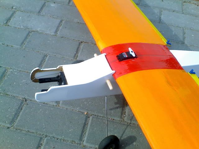

elektron Opublikowano 26 Września 2007 Autor Opublikowano 26 Września 2007 Maly update - jest juz wszystko zamontowane po za popychaczami do lotek ! Dzisiaj kupilem silnik od Marcina i nie oparlem sie aby go odpalic - Silniczek to MVVS 4,6ccm. Kompresja bardzo dobra i co mnie zdziwilo..... Odpalil od palca !!! Pieknie chodzi. Mam problem jeszcze z wyregulowaniem wysokich obrotow - jak dam przepustnice na max to jakby mi sie dlawil albo zapowietrzal... kto wie w czym sek ?? Jezeli zdeobnede kilka zlotych to oblot w piatek

elektron Opublikowano 27 Września 2007 Autor Opublikowano 27 Września 2007 Oblot odbedize sie jutro w okolicach godizny 15 !! Juz wszystko jest. Silnik prawie ze wyregulowany - wkoncu ladnie trzyma wysokie obtoty ale przy szybkiej zmianie z niskich na wysokie na chwile sie dlawi a potem dopiero wkreca na wysokie - czyzby za bogata mieszanka ?? Postaram sie wstawic dzisiaj zdjecie Edit: Jeszcze jeden problem z ktorym za cholere nie moge sobie poradzic..... Funkcja Gaszenia silnika:/ - Ustailem wszystko wedle instrukcji i pomimo tego ze przelaczam przelacznik to serwo ani mysli zamkac przepustnicy
elektron Opublikowano 27 Września 2007 Autor Opublikowano 27 Września 2007 No i kolejny update - MODEL JEST GOTOWY W 100% DO LOTU!!! Pakiety naladowane, wszystko po za wylaczaniem silnika zdalnie zrobione ( nie moge sobie z tym poradzic). Jutro obot. Troche sie boje wywazenia..... wywazalem model bez paliwa i sc wychodzi mi niestety w 1/4 a nie w 1/3 cieciwy.... Sadzicie ze moge tak z tym zrobic oblot czy dac z 20g na ogon ? Waga gotowego do lotu (zatankowyany itp) to rowne 1702g

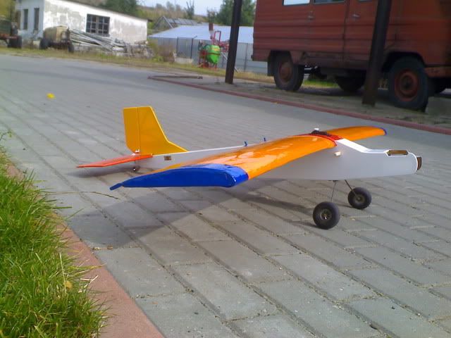

elektron Opublikowano 28 Września 2007 Autor Opublikowano 28 Września 2007 HHHHHHHHUUUUUUUUUUUUURRRRRRRRRRRRRRRAAAAAAAAAAA !!!! Model oblatany!!! Wszystko ladnie wyregulowane i jazda !!! Model musialem znacze wytrymowac do gory - wina niepoprawnego wywazenia ale potem bylo tylo lepiej !! Model na full gazie idzie pionowo w gore !!!!!!!!!!!!!!!! Beczki,Petle, Wywroty, Zwroty bojowe wszystko ladnie pieknie ! W korek nie udalo mi sie wprowadzic.... Po wylataniu ponad 0.5l paliwa w ostatnim locie zapomnialem ze to jednak trzeba tankowac Efektem tego jest wyklejony statecznik pionowu Gerenalnie powiem jedno - zakochalem sie w spaliniakach!!! Marcin obiecal wstawic zdjecia i filmy z oblotu wiec czekam
