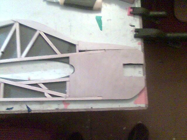

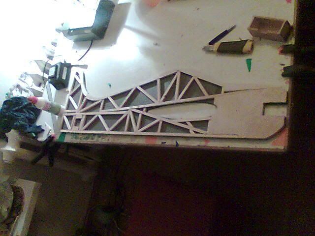

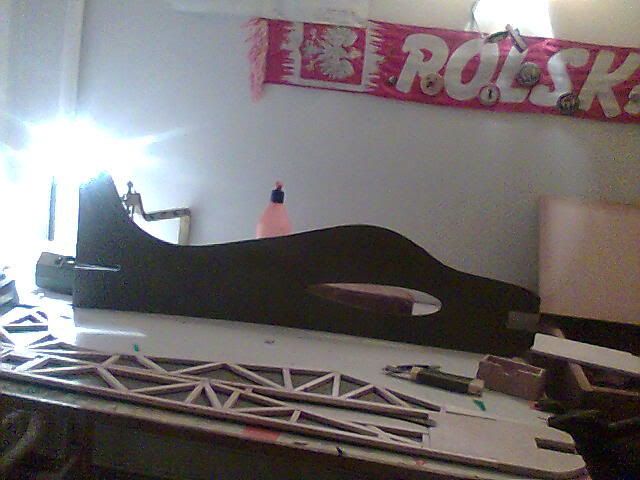

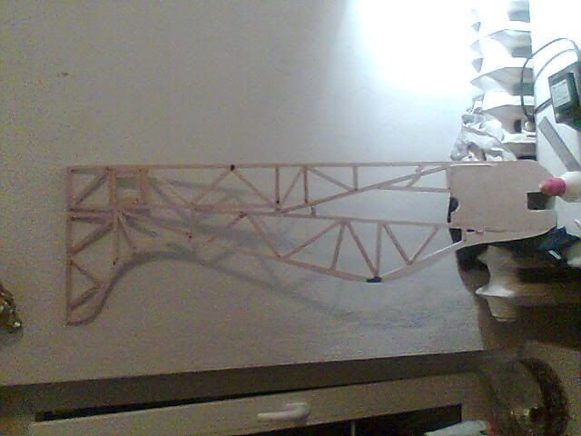

elektron Posted October 7, 2007 Author Posted October 7, 2007 Troche pomoglo ale jak to ja zrobilem po swojemu i znowu jest CRD..... Teraz pytanie - mam juz zrobiony szkielet balsowo-sosnowy kadluba. boki z depronu i jedna rzecz mnie nie pokoi.... fakt faktem jeszcze nie jest wsio sklejone - depon-szkielet-depron- ale cala konstukcja chyba bedzie sie skrecac :/ Czy zostawic tak czy nie ?? jest jakis sposob na to ?? - kolega marcin mial np napchane wszedzie pianki monatazowej...

kwijatkowski Posted October 9, 2007 Posted October 9, 2007 zmien depron na balse 2mm i sklejke w przedniej czesci :shock: to bedzie ok a tak to wogole nie wiem co to ma byc
elektron Posted October 9, 2007 Author Posted October 9, 2007 ludzie czytacie to co pisze czy tylko zdjecia ogladacie ?? :rotfl: CALY dziob az do skrzydla to SKLEJKA 8mm. Reszta to kratownica sosnowo-balsowa 8x8mm. Na to derpon przyszedl. Teraz to juz nie ma co zmieniac bo kadlub jest gotowy i ster pionowy tez. Tylko dylemat mam co do wymiarow poiomego
Tomek Posted October 9, 2007 Posted October 9, 2007 Sklejka 8mm??? A po co Wytnij ze sklejki 2mm identyczne kawałki ,a w środek pełna balsa 4mm twarda . Teraz ile to waży (pół tony ?)
