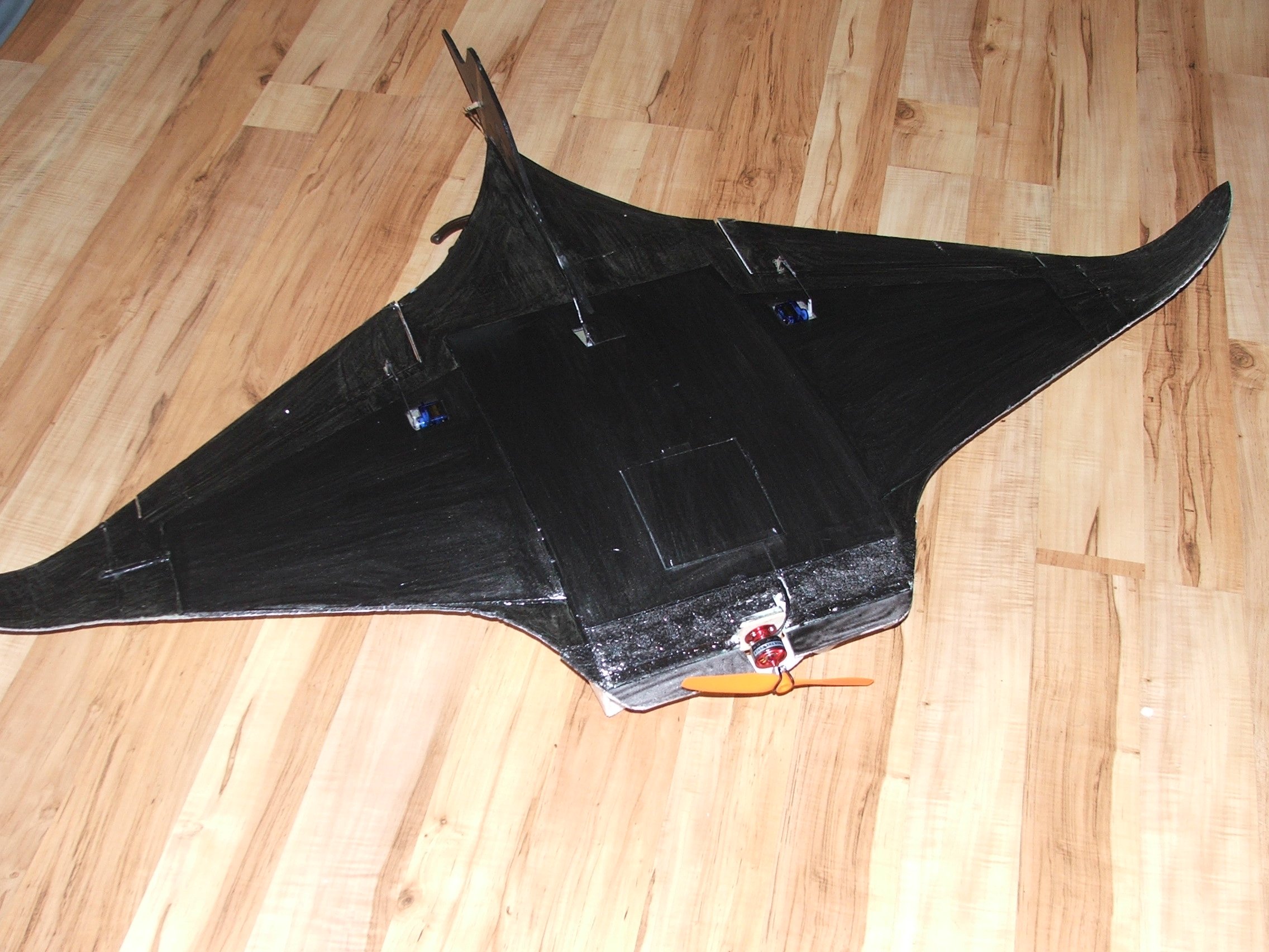

robertus Opublikowano 16 Kwietnia 2012 Opublikowano 16 Kwietnia 2012 Nudziło mi się, pogoda była nielotna.Wystrugałem rybkę posiłkując się modelem z sketchupImpulsem był Znalazłem inny też Nie wiem czy poleci, ale fajnie wygląda.Rozpiętość 132 cmDługość 82Waga bez osprżętu 145 gram 1

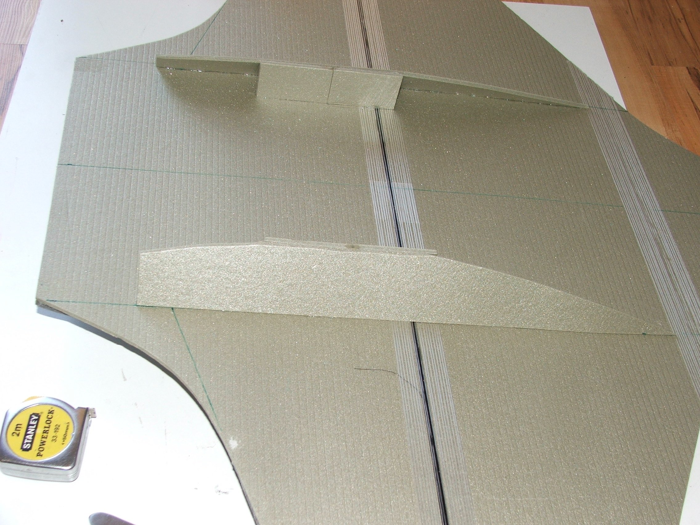

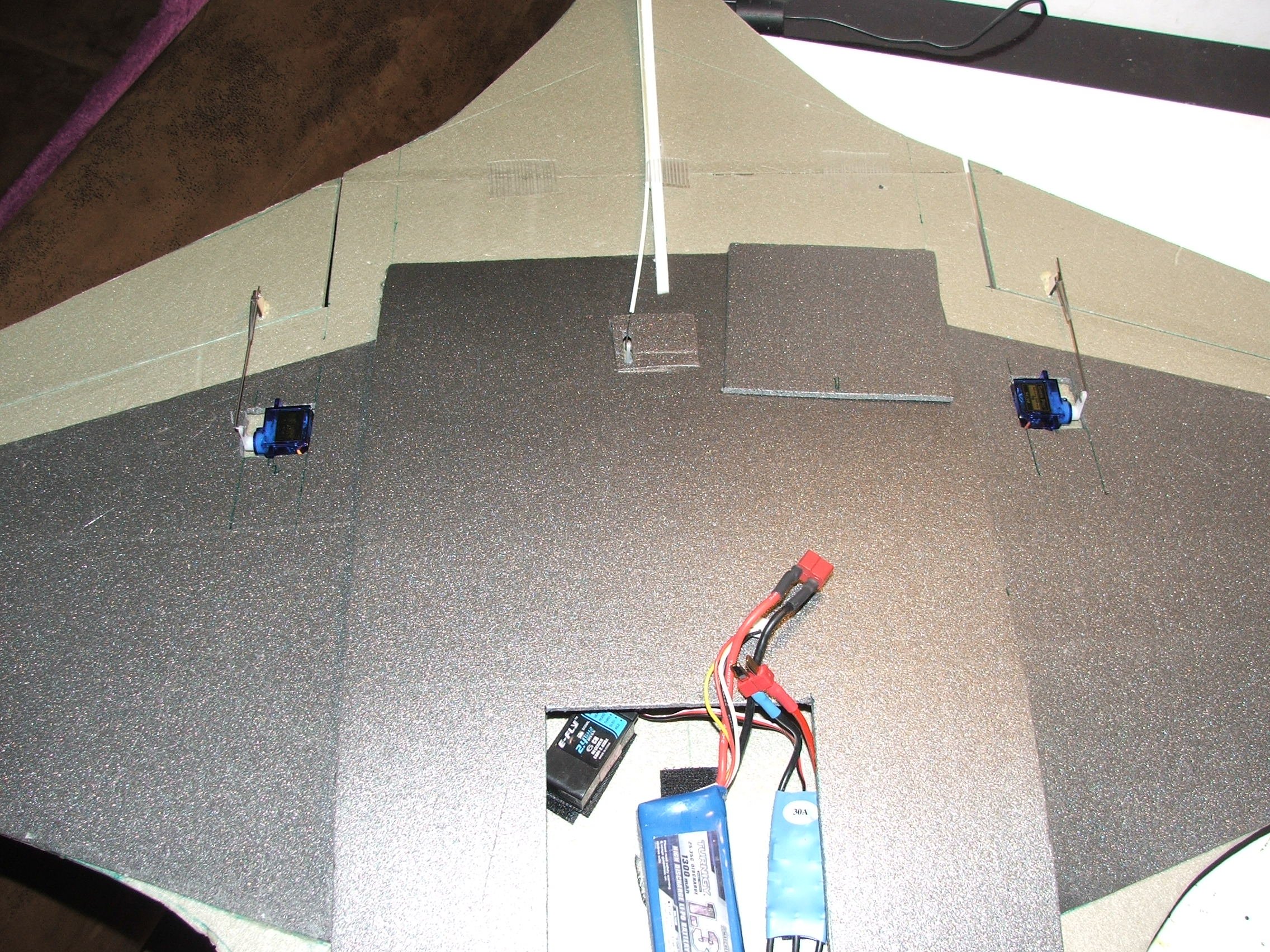

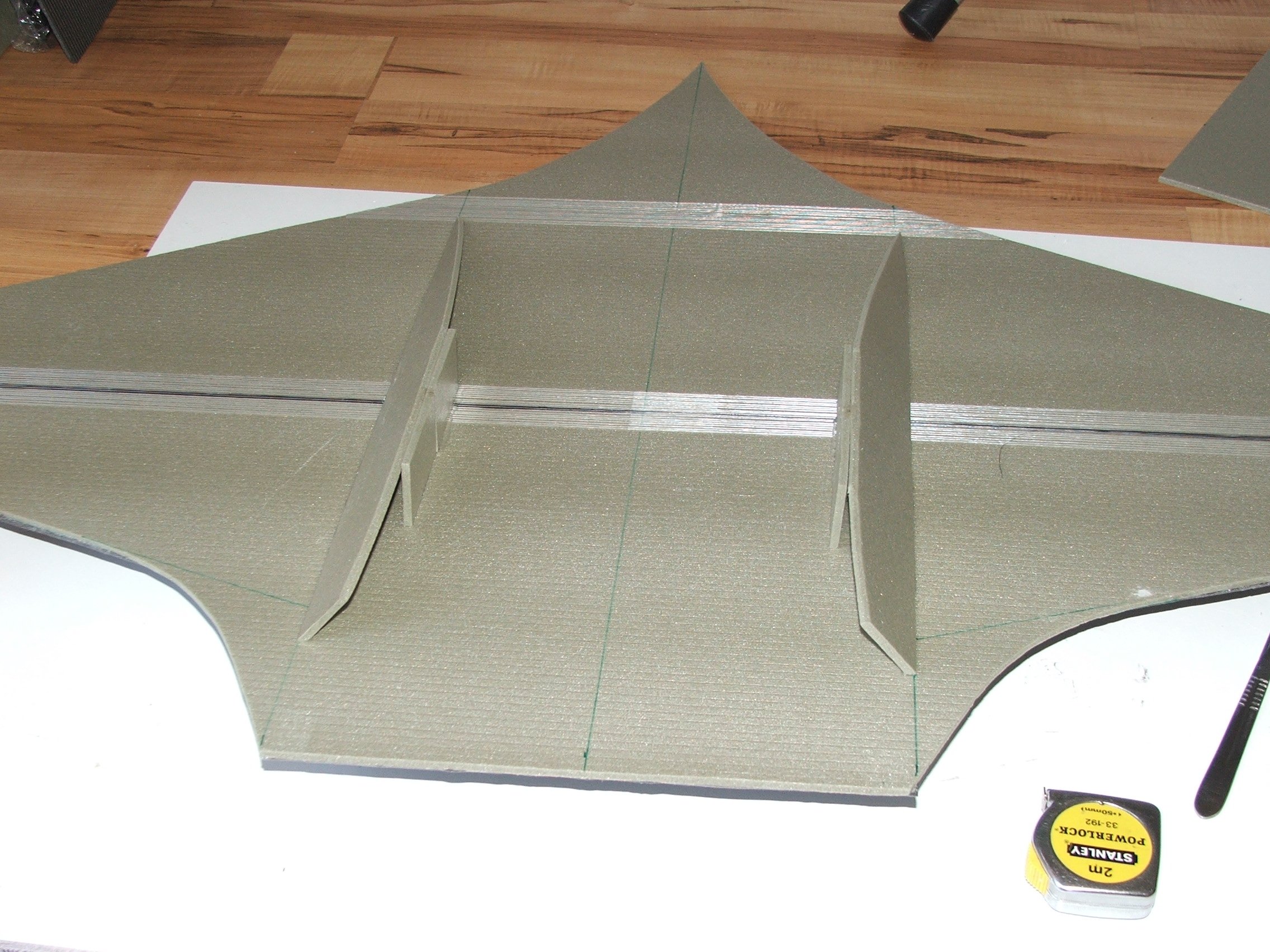

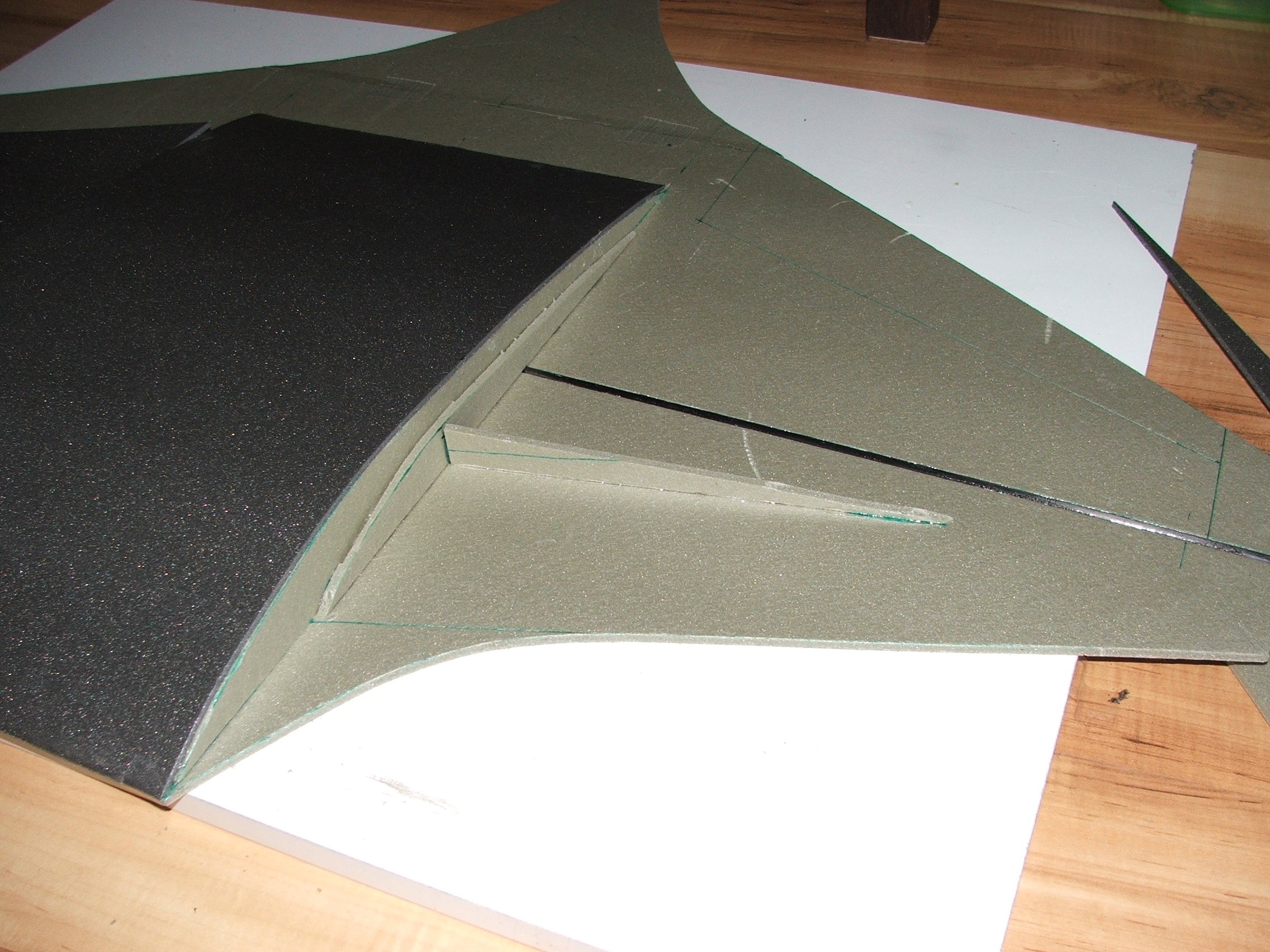

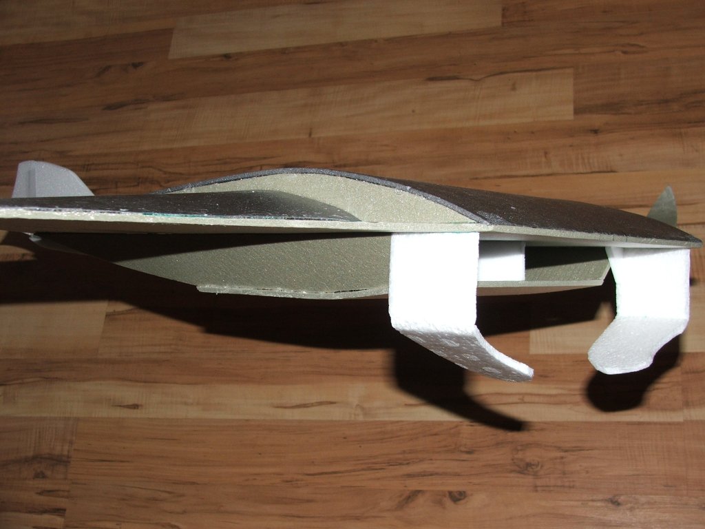

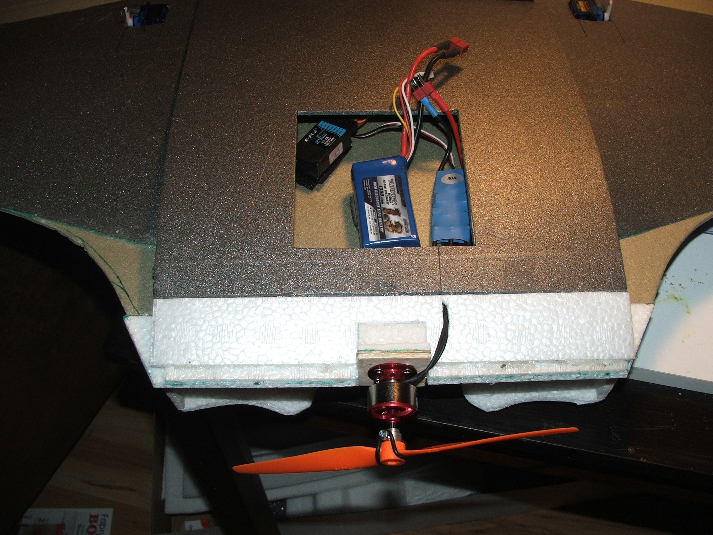

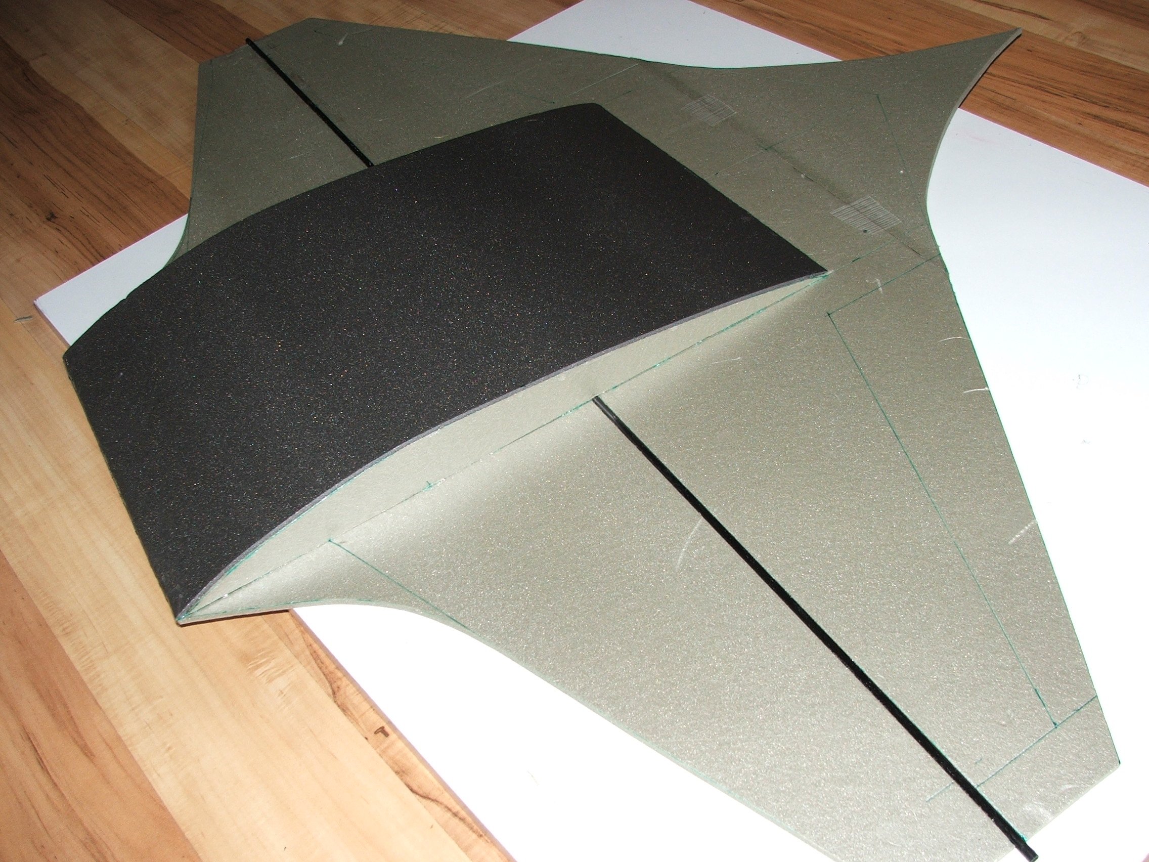

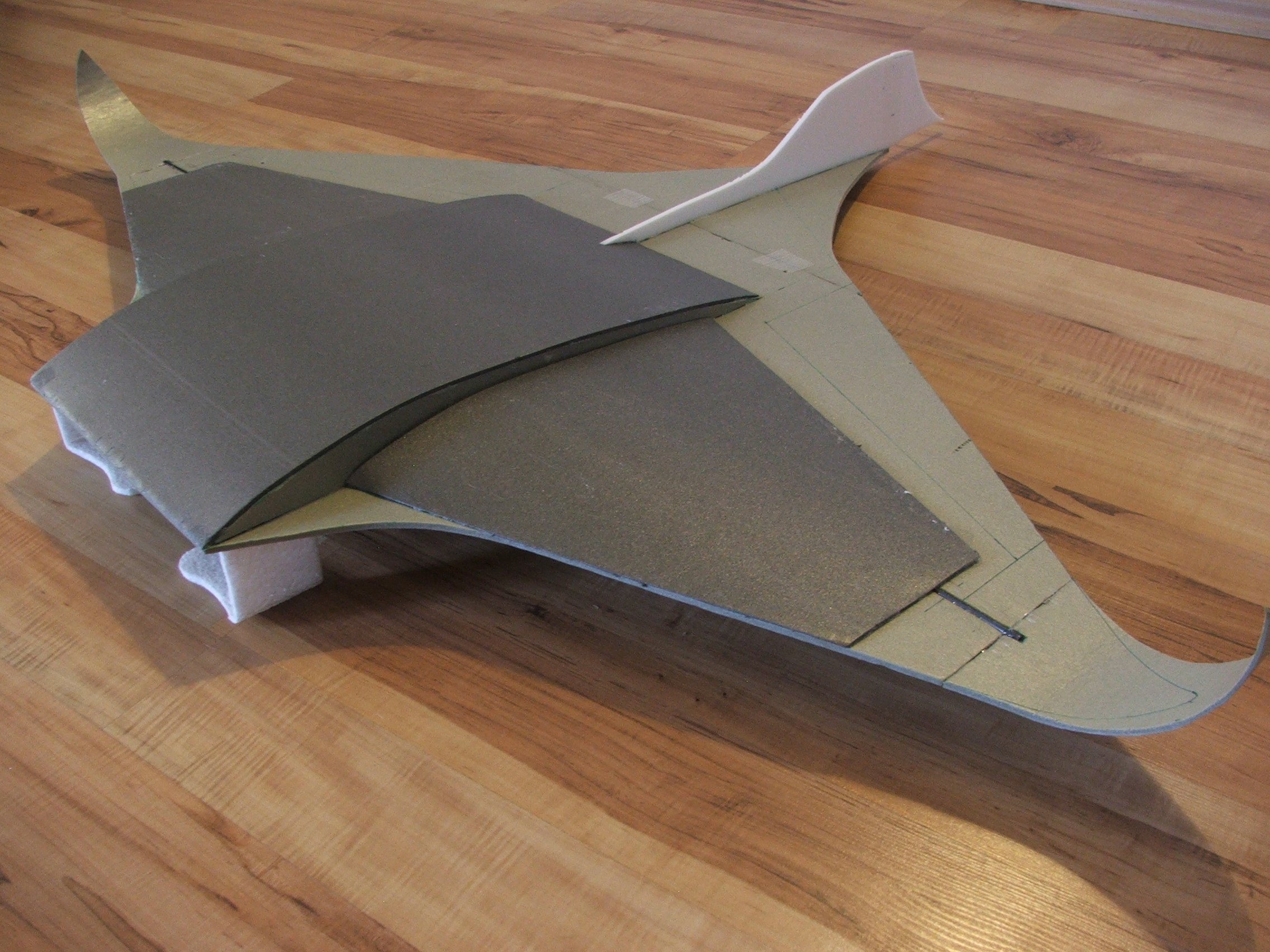

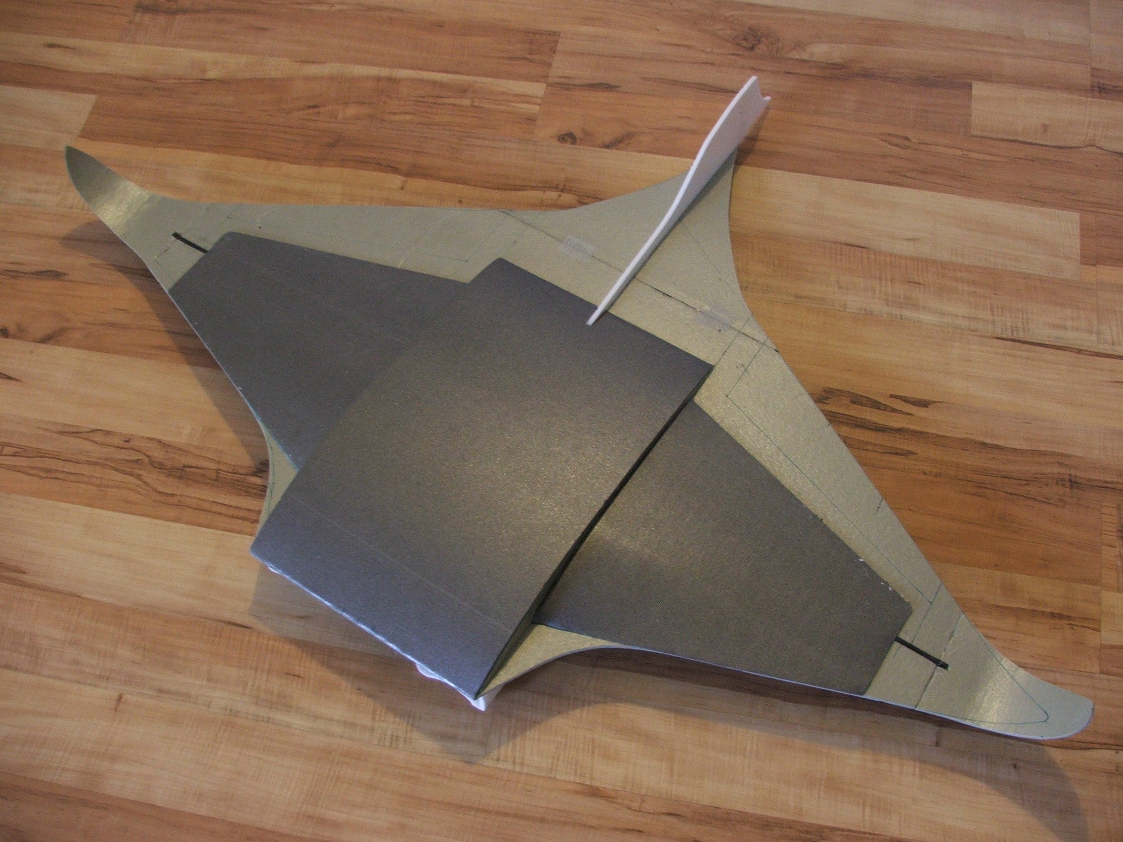

robertus Opublikowano 18 Kwietnia 2012 Autor Opublikowano 18 Kwietnia 2012 Trochę nią porzucałem. Środek ciężkości wyszedł mi 19cm od "dzioba", trochę z przodu, ale cóż tak najlepiej szybowała. http-~~-//www.youtube.com/watch?v=1Jpkmj-WSwk Parę zdjęć z budowy. Z modelu 3D wykorzystałem jedynie rzut z góry a i tak go trochę zmodyfikowałem. Profil to CRD "co ręka dała" Konstrukcja z depronu 5mm,3mm,6mm i kawałki epp. Wzmocnienie płata rurką węglową 5mm Góra i spód W całości

robertus Opublikowano 30 Kwietnia 2012 Autor Opublikowano 30 Kwietnia 2012 W malowaniu No i poleciała. Lata bardzo ładnie. Czasem wolno, czasem szybko. Daje dużo satysfakcji. Na koniec próbowałem zrobić"batmana" Z góry przepraszam za zakłócenia w dźwięku od aparatury. Gdy kamerka jest zbyt blisko nadajnika to zbiera sygnał z niej. http-~~-//www.youtube.com/watch?v=KhlQDUa3kdE&feature=youtu.be Waga do lotu 460gram Wyposażenie: 3x serwa 9gram silnik emax cf2822 śmigło 8x4 pakiet 3S1300mAh 1
kkkamil Opublikowano 30 Kwietnia 2012 Opublikowano 30 Kwietnia 2012 Super, gratulacje! Jak rozumiem sterowanie jest jak w delcie?, ster kierunku coś daje? Też kiedyś myślałem o zbudowaniu czegoś podobnego, jak zobaczyłem w tv prawdziwe płaszczki "szybujące" kilka cm nad dnem oceanu, chciałem zrobić taką z wygiętymi łukowato "skrzydłami"- najlepiej do dołu, czyli jakby z ujemnym wzniosem, ale pewnie były by problemy wówczas ze statecznością. Świetnie to wygląda jak tak sobie pływa na Twoim filmie. Ciekaw też jestem, co tam szykuje w tym temacie Marek .
robertus Opublikowano 30 Kwietnia 2012 Autor Opublikowano 30 Kwietnia 2012 (edytowane) Sterowanie jak w delcie plus kierunek. Kierunek dużo daje. Zaskakująco dobrze sobie radzi choć taki niewielki. Edit: Manta pięknie szybuje. Wyprowadzam ja wysoko a później w delikatnym ślizgu opada na dół, trwa to ponad półtorej minuty. Jest bardzo stabilna, pewnie przez te wygięcia na końcach skrzydeł. w sumie można nią latać bez lotek. Edytowane 7 Maja 2012 przez robertus

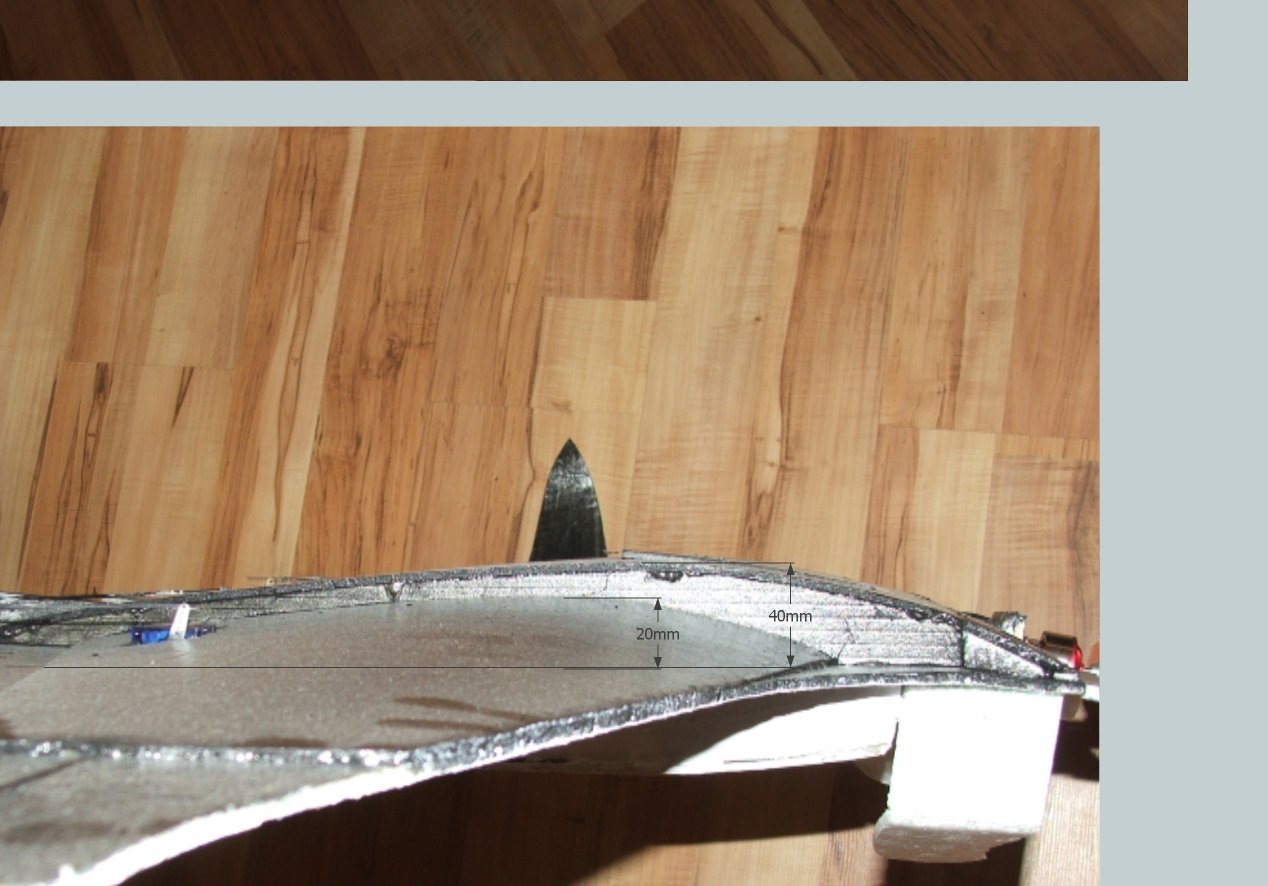

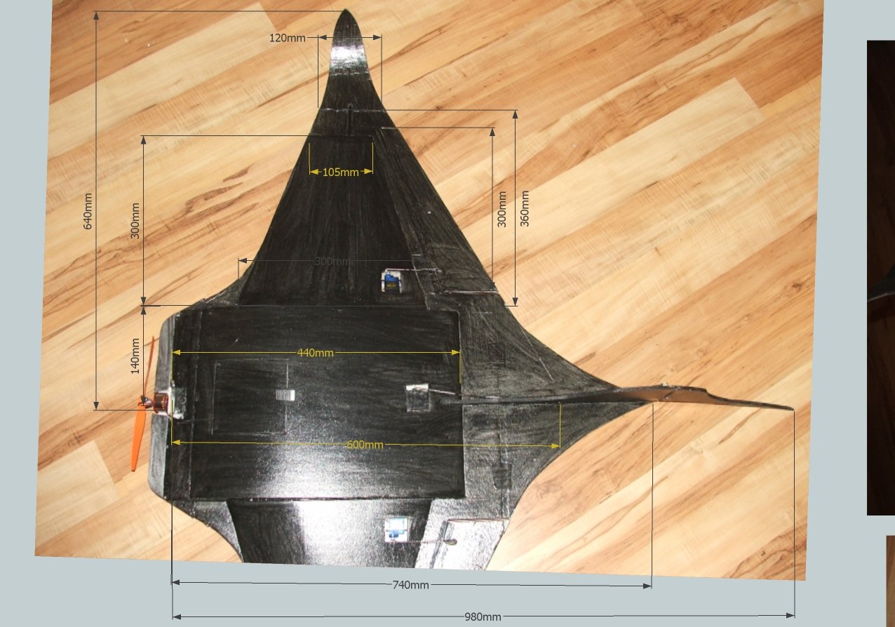

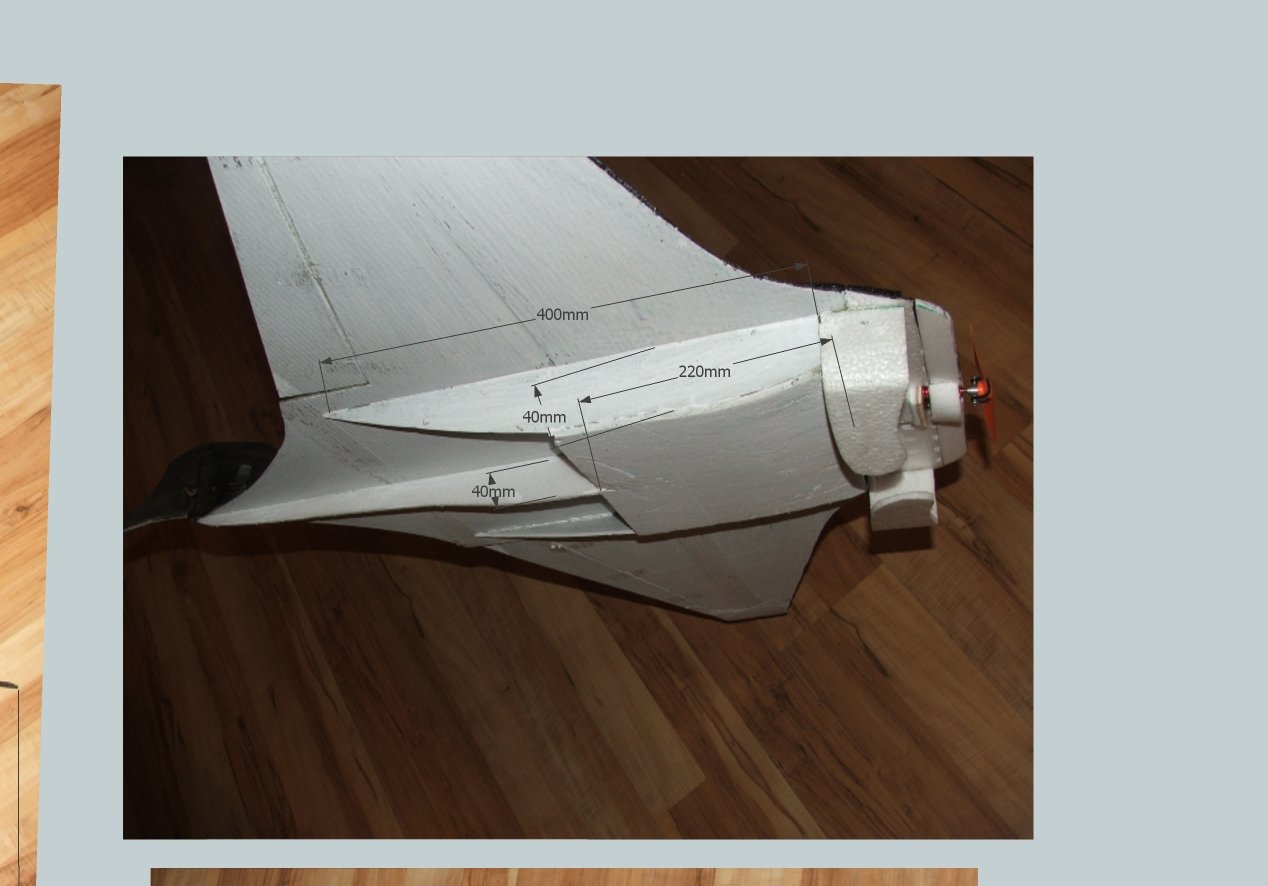

robertus Opublikowano 2 Czerwca 2012 Autor Opublikowano 2 Czerwca 2012 Pomierzyłem moja mantę. Jakby ktoś chciał zrobić to proszę się nie krępować. I jeszcze jeden film z lotów, trochę wolno, trochę szybko

Marek_Spy Opublikowano 9 Czerwca 2021 Opublikowano 9 Czerwca 2021 Teraz zobaczyłem i to jest super tylko jak zrobiłeś te zaokrąglone końcówki ?
robertus Opublikowano 9 Czerwca 2021 Autor Opublikowano 9 Czerwca 2021 Przeciągnąłem depron po krawędzi blatu i same się zrolowały.
Marek_Spy Opublikowano 14 Czerwca 2021 Opublikowano 14 Czerwca 2021 Ok a jaki to był depron ?Wysłane z mojego CPH2021 przy użyciu Tapatalka
robertus Opublikowano 14 Czerwca 2021 Autor Opublikowano 14 Czerwca 2021 Jakiś szary podkład pod panele gdy jeszcze podkłady były w miarę dobre. Dawno to było.
