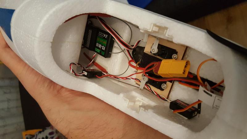

GBS Opublikowano 25 Października 2017 Opublikowano 25 Października 2017 Witam. Sprawdziłem silnik i mam taki sam jak kolega. Zrobiłem też fotkę wnętrza. Pytanko na czym wklejać magnesy do wzmocnienia mocowania skrzydeł? Na razie wkleiłem na kleju na gorącą ale nie wiem czy CA alby UHU Por nie były by lepsze. Jakieś sugestie ?

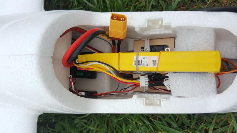

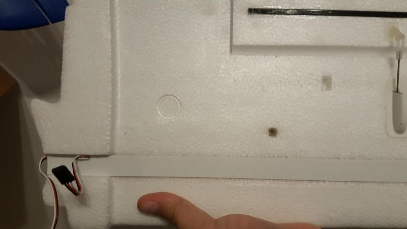

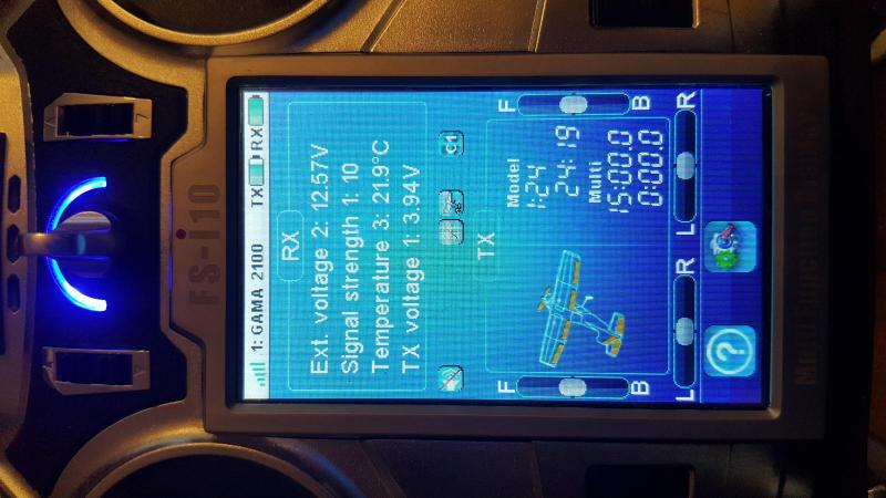

GBS Opublikowano 28 Października 2017 Opublikowano 28 Października 2017 Witam kolegów. Ciesze się że temat odżył. Ja wkleiłem magnesy jednak na kleju na gorąco i trzyma bardzo mocno a dodatkowo nadmiar kleju który wypłynie można odciąć. Na razie jak widzicie magnesy tylko są na łączeniu skrzydła z kadłubem ale dodam jeszcze na łączeniu dwóch skrzydeł. Wrzucam jeszcze fotki jak wyglądają u mnie upchane szpargały w środku ale bez pakietu. Dodatkowo śrubka do skręcenia skrzydeł z bagnetem węglowym. I na ostatniej fotce informacje telemetryczne. A i zapomniał by o najważniejszym, ustawiłem klapy na 3 pozycyjnym przełączniku. Czas otwarcia do 50% jest 2,5 s i na 100% kolejne 2,5 s (filmik ponizej). https://youtu.be/V3Hh6UtkGpQ Muszę się jeszcze pobawić z ustawieniem zależności opuszczenia klap do steru wysokości. Nigdy z klapami nie latałem a podobno jak się wypuści klapy to zadziera dziób do góry.
