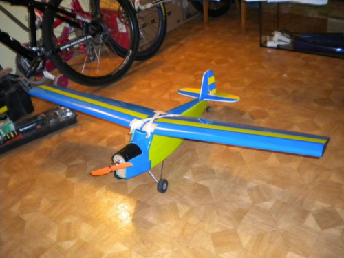

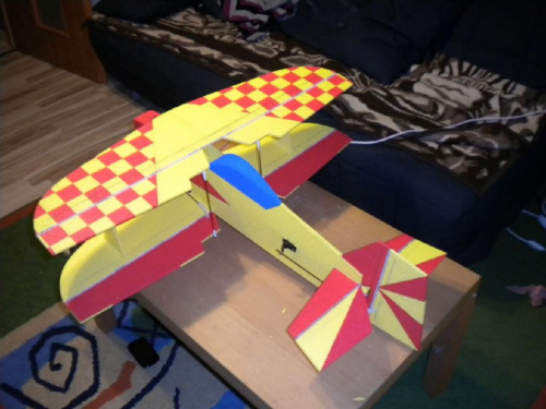

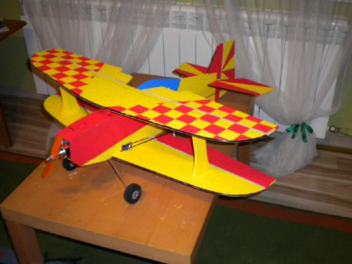

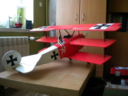

przemo Opublikowano 24 Kwietnia 2012 Opublikowano 24 Kwietnia 2012 To i ja się pochwalę swoją twórczością RWD 5 by Skazoo Na dzień dobry jak chodzi o RC był RWD 5 by Skazoo oczywiśćie skrzydło ze wzniosem i na tym modelu nauczyłem mniej więcej latać link do relacji z budowy http://pfmrc.eu/inde...lacja-z-budowy/ link do filmu z nauki startu i lądowania http-~~-//vimeo.com/41240703 http-~~-//vimeo.com/39073934 FOKKER DR1 Następny był parkflyer Fokker DR1 ale niestety nie podołałem z lotkami i zakończył swój żywot przy drugim oblocie na mocniejszym silniku. Ogólnie model wyszedł mi za ciężki bo okleiłem papierem śniadaniowym na wikolu i uznaję go jako moją osobistą porażkę, choć w przyszłości nie ukrywam że jeszcze do niego wrócę http://www.rcgroups....ad.php?t=425387 link do planów na rc groups INFINEON 3D Obecny na którym rozkminiłem latanie na lotkach do Infineon 3D wykonany z EPP z tego modelu jestem bardzo zadowolony po mimo że przyjoł już na kadłub tyle cyjanoakrylu że już sam nie wiem ile link do planów http://www.rcgroups....ad.php?t=606425

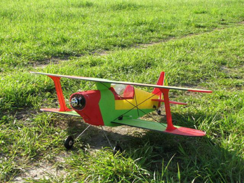

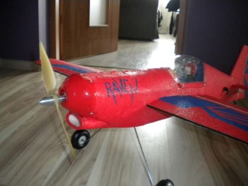

przemo Opublikowano 3 Czerwca 2012 Autor Opublikowano 3 Czerwca 2012 Christen Eagle EPP Link do relacji z budowy http://pfmrc.eu/inde...lacja-z-budowy/ plany zaciągnięte z www.aeroplaza.nl samolocik powiększony o 30% względem oryginalnych planów rozpiętość 975 mm waga do lotu około 800 - 900 g Film z oblotu Christen Eagle http-~~-//vimeo.com/41989423 RAVEN EPP W końcu przyszedł czas na akrobata i wybór padł na RAVEN link do relacji z budowy http://pfmrc.eu/inde...ic/28588-raven/ Oczywiście plany zaciągnięte z www.aeroplaza.nl i powiększone o 30% Model wykonany w całości z EPP. Rozpiętość 975 mm i waga do lotu ponad 900 g Model cegła lata szybko i jest dość nerwowy Film z pierwszego lotu RAVEN'em http-~~-//vimeo.com/42915414

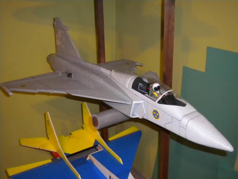

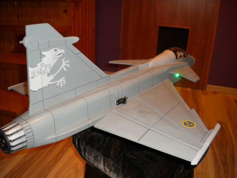

przemo Opublikowano 4 Grudnia 2012 Autor Opublikowano 4 Grudnia 2012 JAS - 39 GRIPEN http://pfmrc.eu/inde...ripen-park-jet/ Film obrazujący działanie oświetlenia http-~~-//vimeo.com/55620930 SKOŃCZONY ale nie oblatany czeka na lepszą pogodę

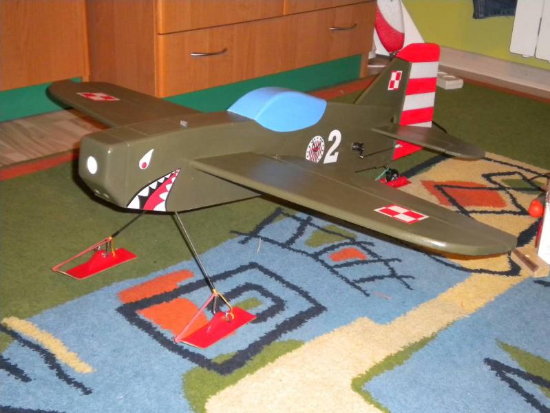

przemo Opublikowano 22 Stycznia 2013 Autor Opublikowano 22 Stycznia 2013 Latadło na zimę prosta przeróbka dwupłatowca Inifeon I3d na centropłatahttp://pfmrc.eu/inde...510#entry424510późniejsza wersja i zarazem finalna z mechanizmem zrzutu podwieszonej bomby filmy z oblotów w zimiehttps://vimeo.com/60364719

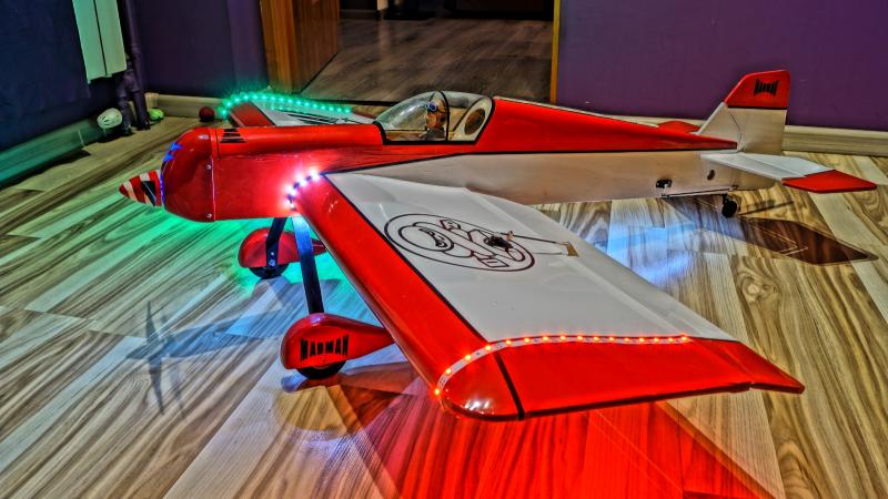

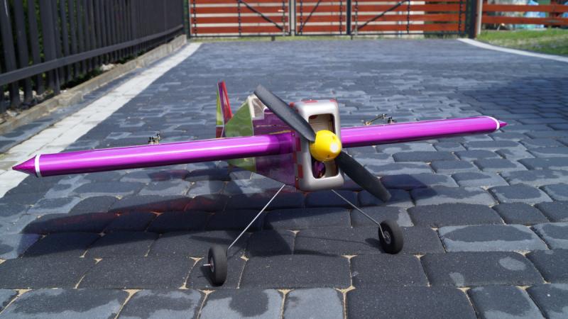

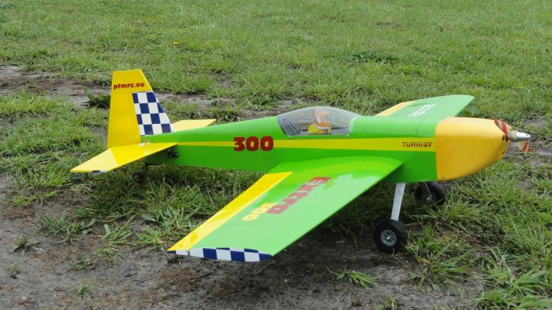

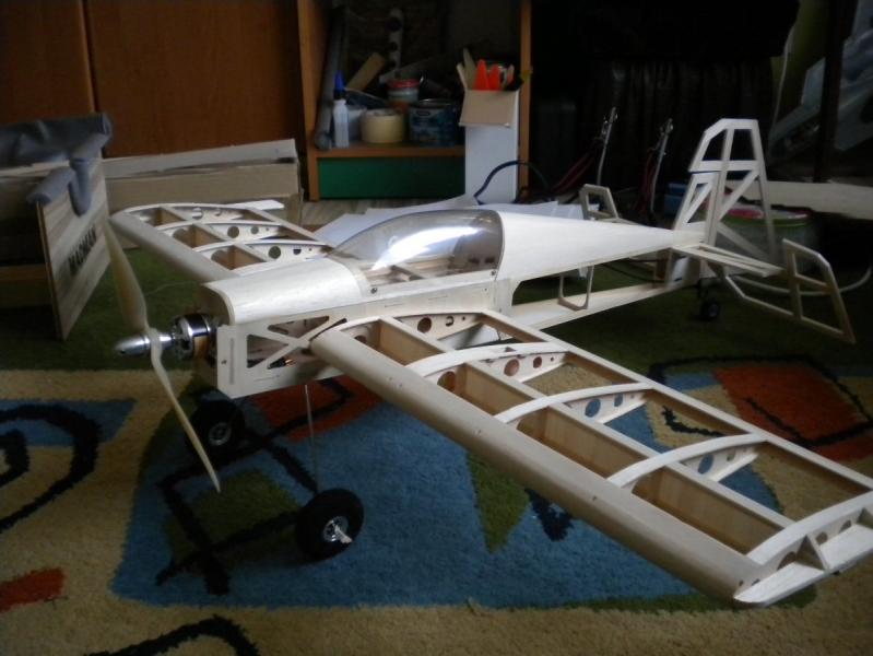

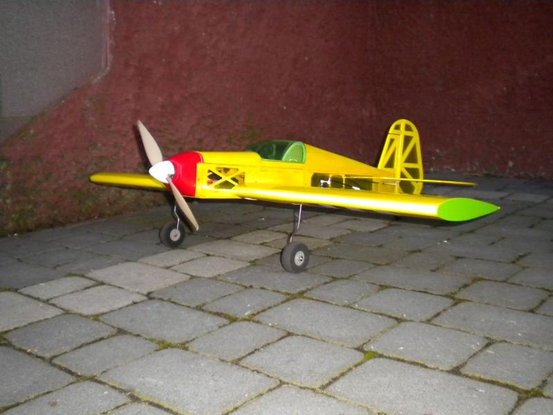

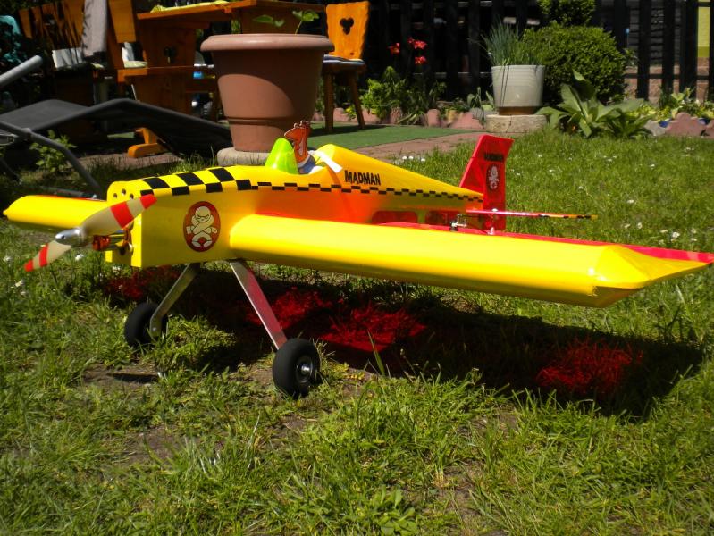

przemo Opublikowano 25 Czerwca 2013 Autor Opublikowano 25 Czerwca 2013 Przyszedł czas na pierwsze modele konstrukcyjne Pierwszy Wicherek 10 za mały może w przyszłości zbuduje wersję 15 Następny był Madman z planów Dariusza Mulara nieco pomniejszony do rozpiętości 1100 mm http://vimeo.com/66519028 Extra 300 z zestawu Mirka Galbarczyka http://vimeo.com/67806626

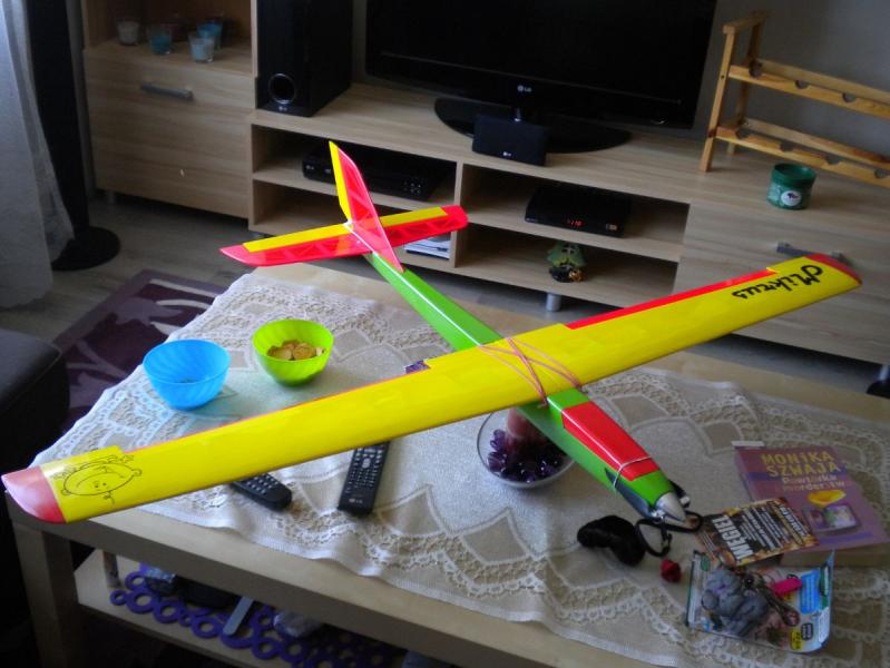

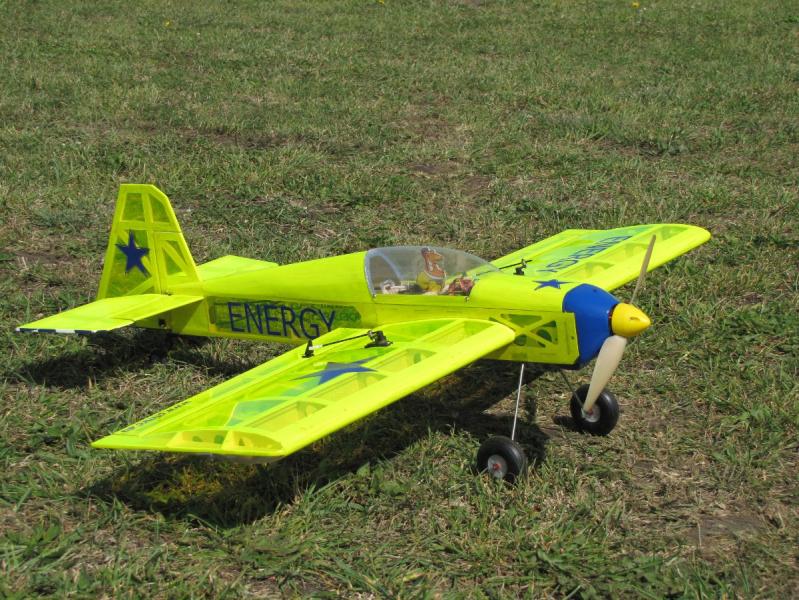

przemo Opublikowano 19 Sierpnia 2013 Autor Opublikowano 19 Sierpnia 2013 Pierwszy motoszybowiec z zestawu Mirka Galbarczyka - MIKRUS rozpiętość 140 cm waga jakieś 650 g Kolejny balsiak ENERGY 3D w trakcie budowy poradnik i plany http://marekcm.pl/En...3D/poradnik.php relacja z budowy http://pfmrc.eu/inde...c/38686-energy/ budowa jeszcze trwa

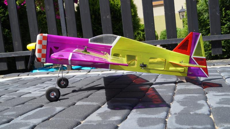

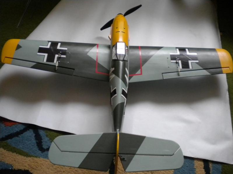

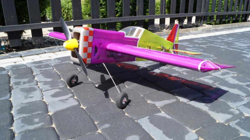

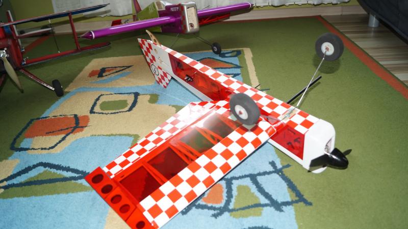

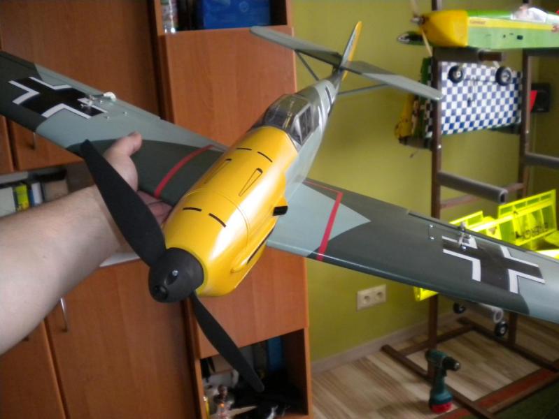

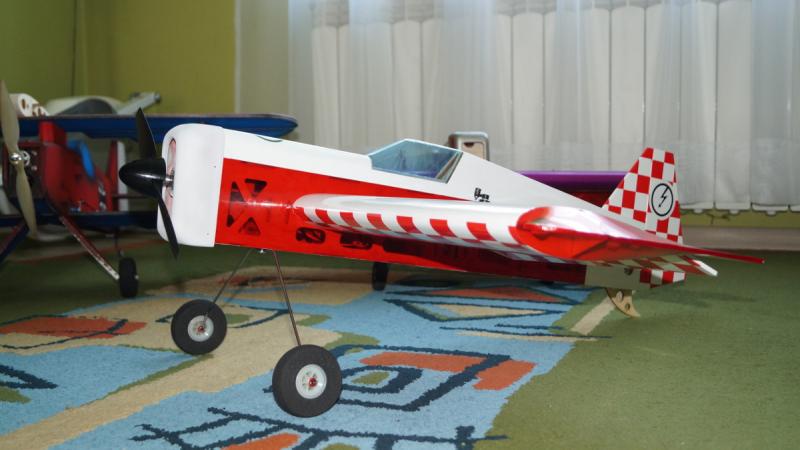

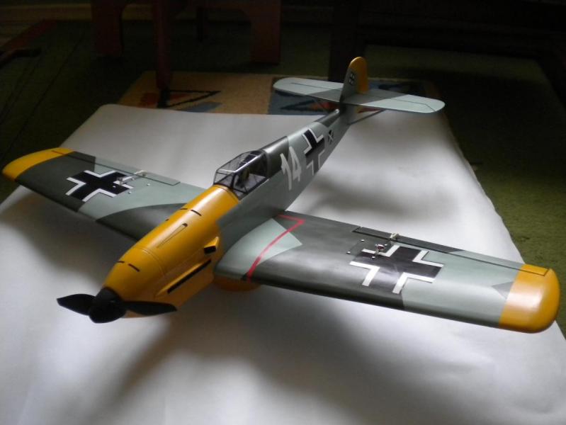

przemo Opublikowano 4 Grudnia 2013 Autor Opublikowano 4 Grudnia 2013 ENERGY silnik: iBM 313 W 1100 kv ze śmigłem 10x5 regiel 30A pakiet 2200 mah 3S serwa 1/2 metal w wielkości 9g http://vimeo.com/74208644 potem przyszedł czas na wersję zmodyfikowaną głownie o chowane podwozie i kształt sterów ENERGY V2 silnik: iBM 313 W 1100 kv ze śmigłem 10x5 regiel 30A pakiet 1300 mah 3S serwa j.w http://vimeo.com/79037020 więcej o moich modelach spod nazwy ENERGY pod linkiem http://pfmrc.eu/inde...c/38686-energy/ I powstaje mój pierwszy warbird Messerschmitt BF 109e relacja z budowy http://pfmrc.eu/index.php?/topic/41110-messerschmitt-bf-109e-a-co-mi-z-tego-wyjdzie-to-sam-nie-wiem/ Rozpiętość: 900 mm Długość: 750 mm waga: RTF 686 g pakiet: 3s 1300 mah Dualsky silnika: iBM 313W 1100 kv śmigło: APC 9x4,5 regulator: HobbyWing 30A serwo SW: NewPower XL-9HMB, 11g, 2 tryby metalowe jedno plastik 3 kg serwa lotek: Turnigy 9018 MG jeszcze nie oblatany

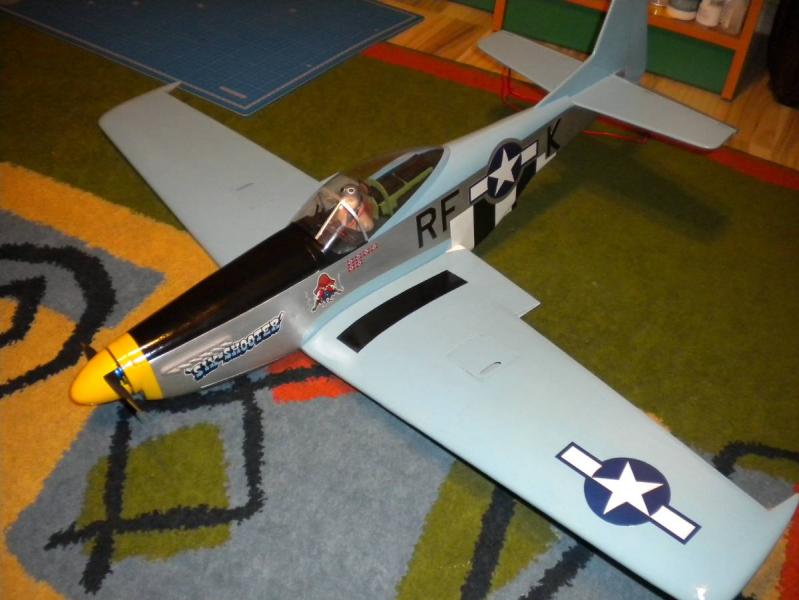

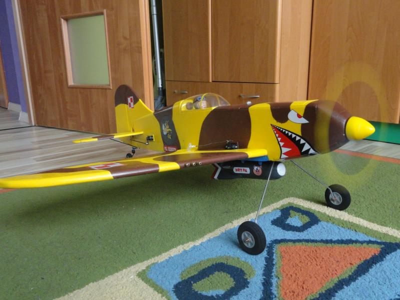

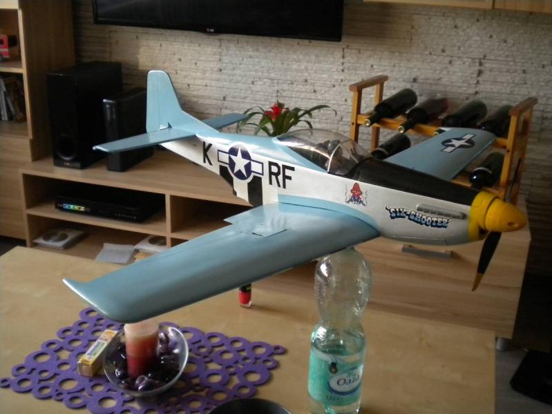

przemo Opublikowano 1 Lutego 2014 Autor Opublikowano 1 Lutego 2014 Messerschmitt BF 109 oblatany model oblatany http://www.youtube.com/watch?v=hUbqCoBD8z4 Teraz powstaje przeciwnik dla BF 109 Mustnag P-51D w malowaniu Six Shooter http://pfmrc.eu/index.php?/topic/42584-mustang-p-51d-royal-by-przemo/
przemo Opublikowano 26 Lutego 2014 Autor Opublikowano 26 Lutego 2014 Budujem Mustanga P-51D http://pfmrc.eu/index.php?/topic/42584-mustang-p-51d-six-shooter-by-przemo/

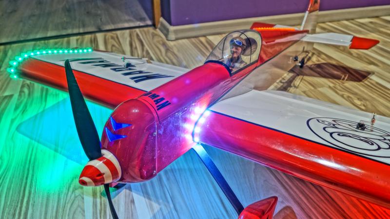

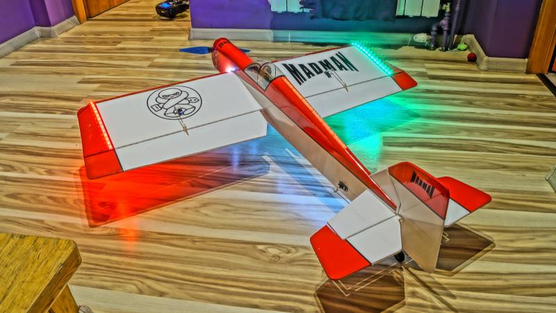

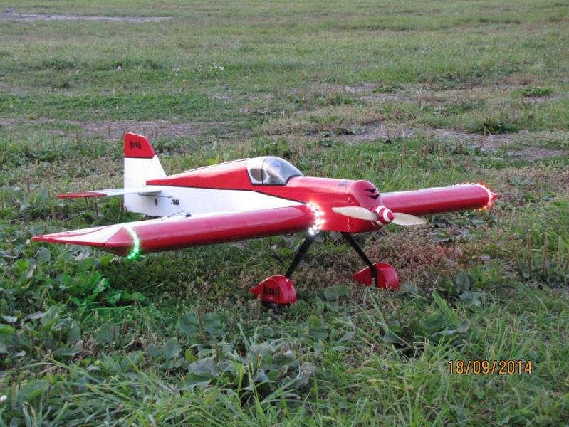

przemo Opublikowano 19 Września 2014 Autor Opublikowano 19 Września 2014 Mustang P-51D ale niestety pogonił kreta i chęci na odbudowę jak na razie brak ... Kolejna odsłona Madmana ale z myślą o elektryfikacji rozpiętość 1.1 metra waga do lotu 1275 gram coś więcej od posty #199 http://pfmrc.eu/index.php?/topic/17788-madman-1150mm-relacja/page-10 film z oblotu http://vimeo.com/106525170

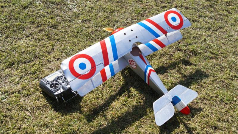

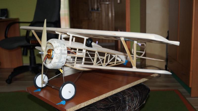

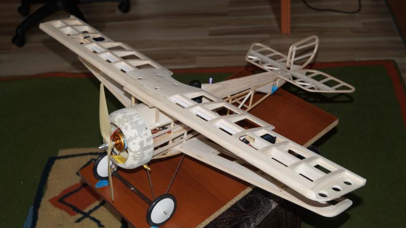

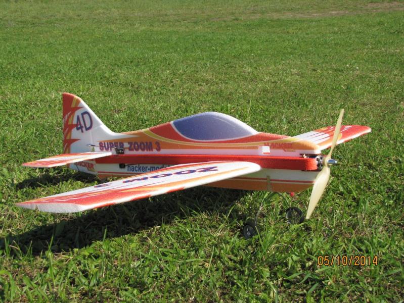

przemo Opublikowano 27 Lutego 2015 Autor Opublikowano 27 Lutego 2015 Hacker Super Zoom 3 model z EPP do bezstresowego latania http://pfmrc.eu/index.php?/topic/48731-hacker-super-zoom-3/?hl=hacker https://vimeo.com/108039646 W trakcie budowy Nieuport 17 http://pfmrc.eu/index.php?/topic/51431-nieuport-17-by-przemo-czyli-pr%C3%B3ba-walki-na-froncie-wwi/

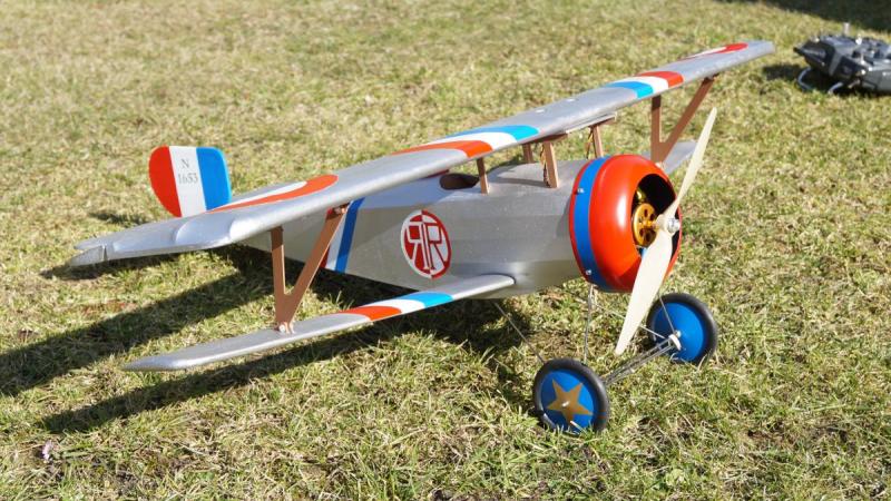

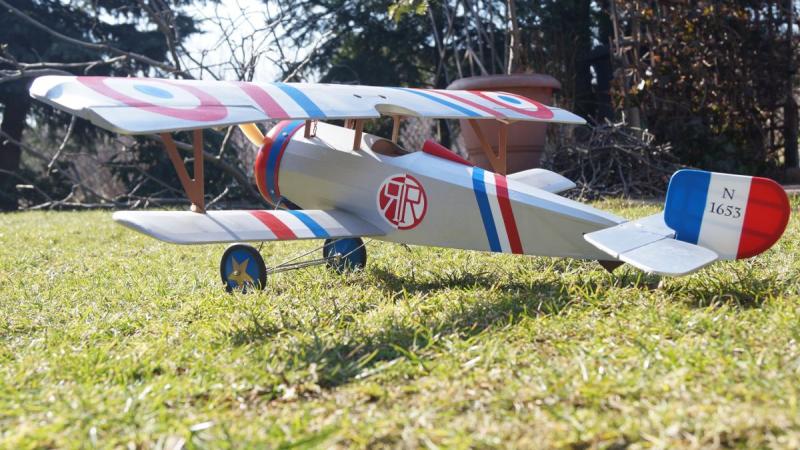

przemo Opublikowano 8 Marca 2015 Autor Opublikowano 8 Marca 2015 NIEUPORT 17 - malowanie z filmy "Flyboys" relacja http://pfmrc.eu/index.php?/topic/51431-nieuport-17-flyboys-blaine-rawlings-by-przemo-czyli-pr%C3%B3ba-walki-na-froncie-wwi/

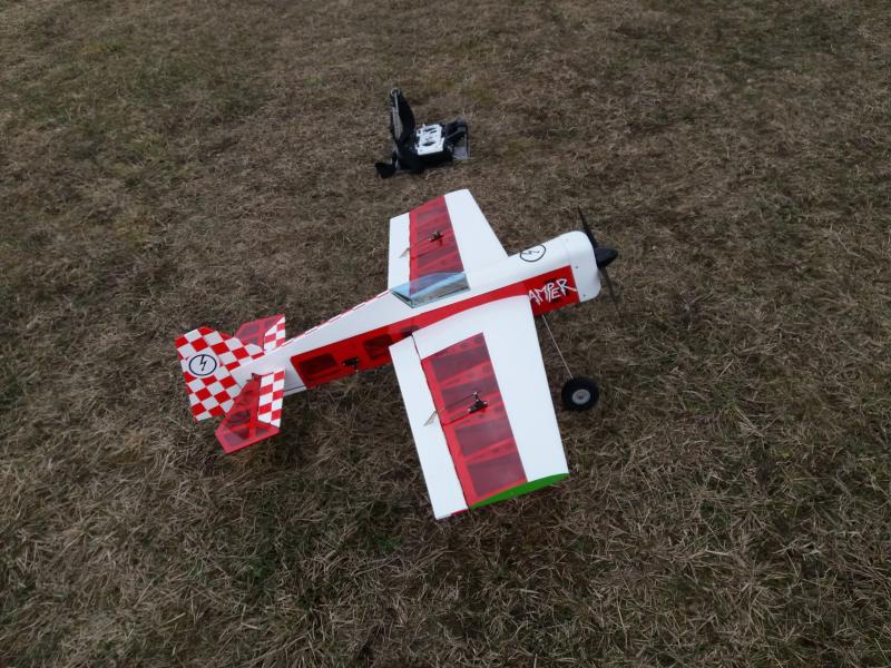

przemo Opublikowano 3 Lutego 2018 Autor Opublikowano 3 Lutego 2018 Fun Fly Amper własny projekt i wykonanie ... balsiak http://pfmrc.eu/index.php/topic/68841-fun-fly-amper-zainspirowany-depronowym-fun-flyem-buduje-konstrukcyjny-model-wst%C4%99pnie-projekt-p%C3%B3%C5%BAniej-budowa/?do=findComment&comment=673300 Amper mk 1 Amper mk 2 Amper mk 3 ... kadłub po staremu, płat trapezowy z profilem NACA 64012
