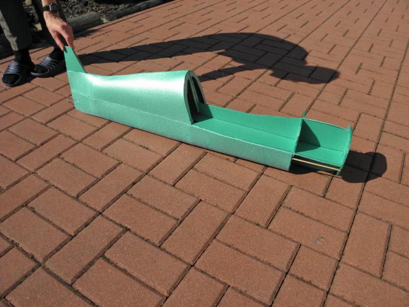

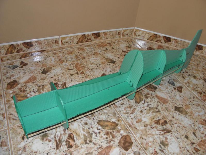

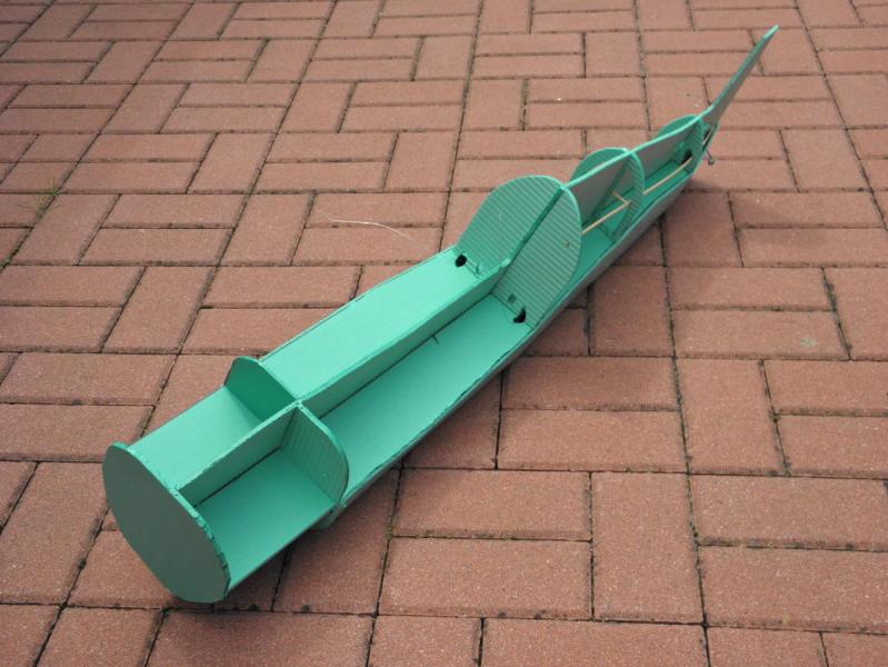

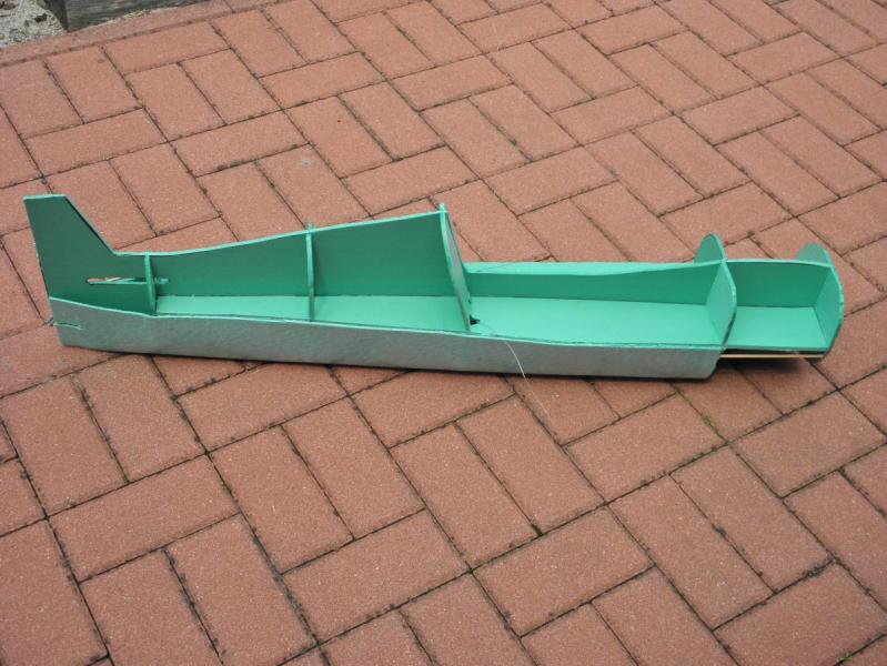

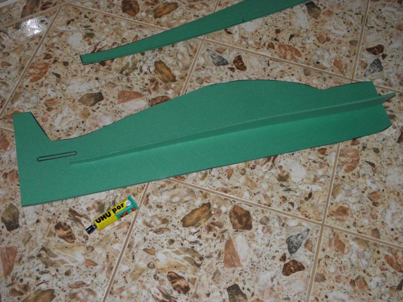

Oto pierwsze kroki:
podstawy kadłuba:
A tutaj już z wręgami, bocznym, sosnowym wzmocnieniem:
