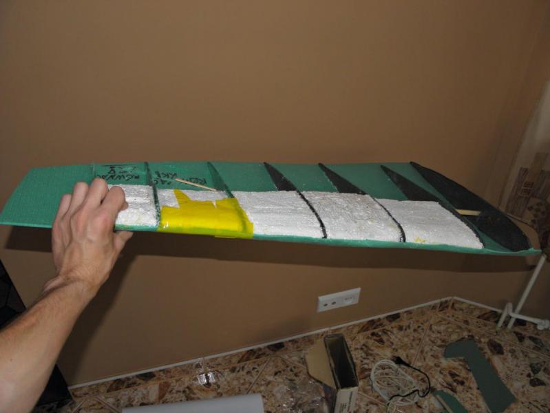

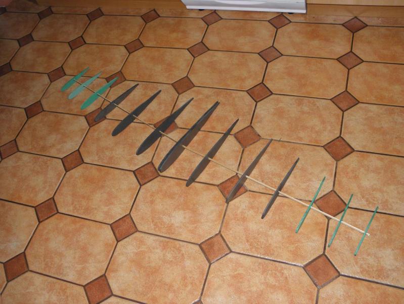

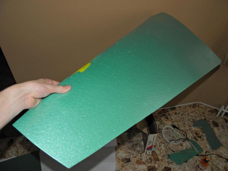

Wypełnione styropianem skrzydło:
Na razie oczekuje na dźwigar.

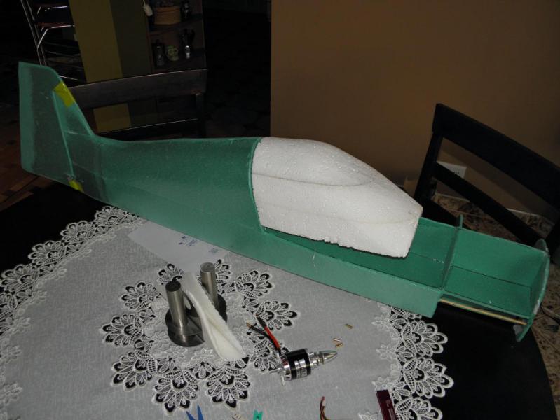

Kabina produkcji mojego taty (jeszcze nie zaszpachlowana i niecałkowicie przycięta):

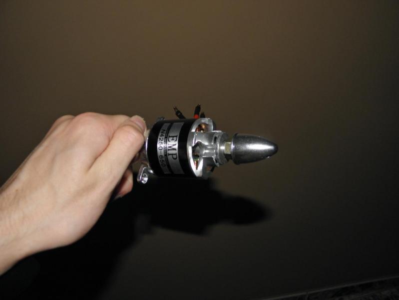

Silnik:

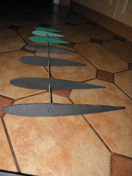

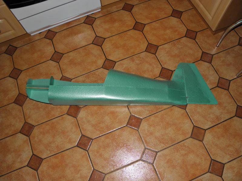

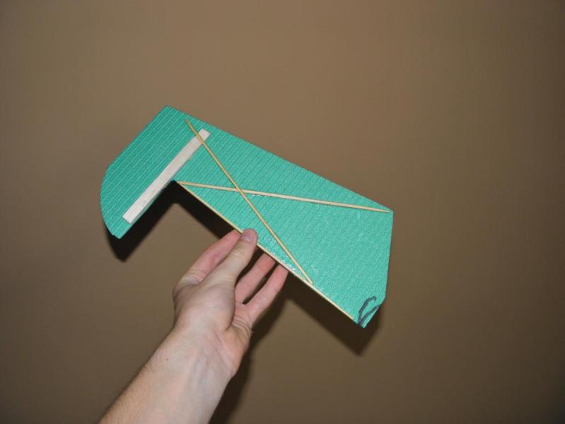

Wnętrze SW:

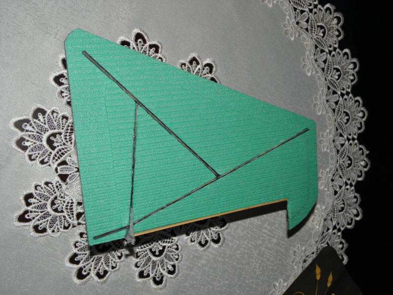

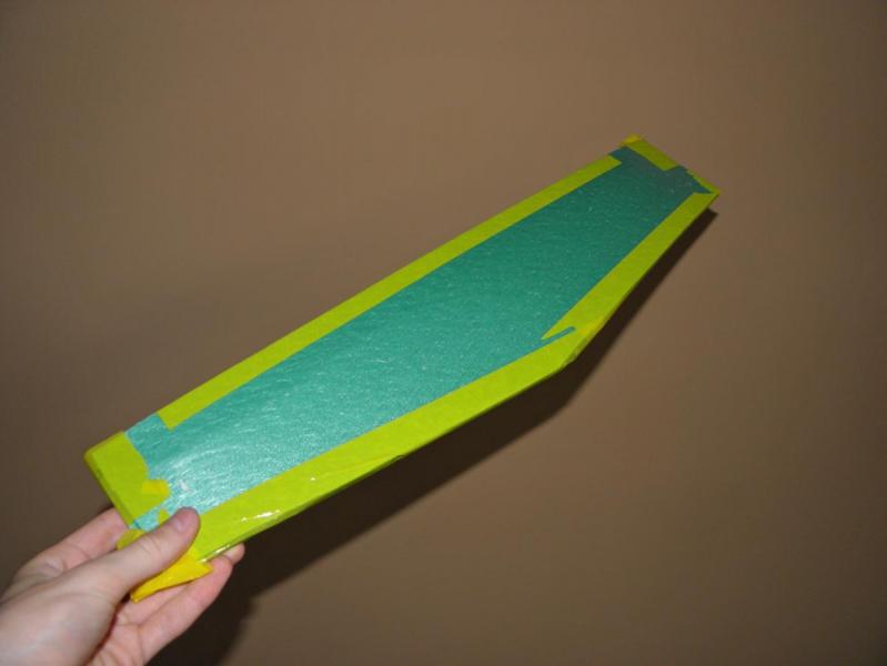

Tutaj główna część statecznika poziomego:
post-7987-0-15655600-1340381660_thumb.jpg,

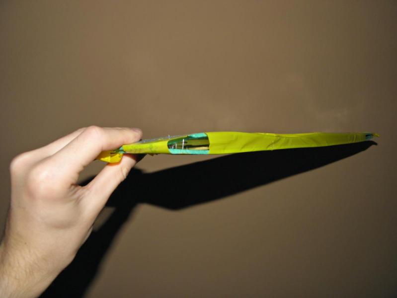

Wewnątrz listewka balsowa+sosnowa. Taśma oczywiście zostanie odklejona po wyschnięciu.
Zdecydowałem się zastosować 3S i śmigło APC 16x8 lub 16x10. Dzięki temu nieco zyskam na wadze, model będzie wolniejszy, łatwiej będzie się robić zawisy, itp.
