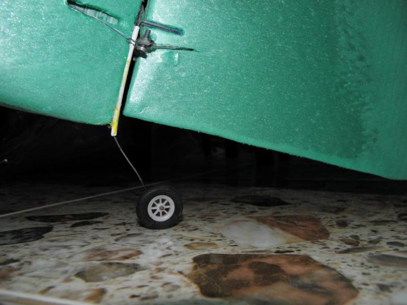

kółko ogonowe:

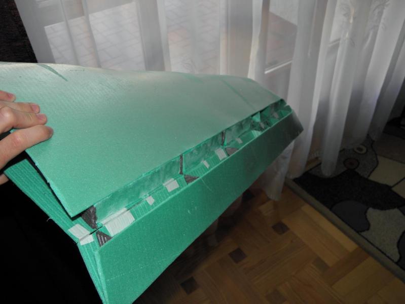

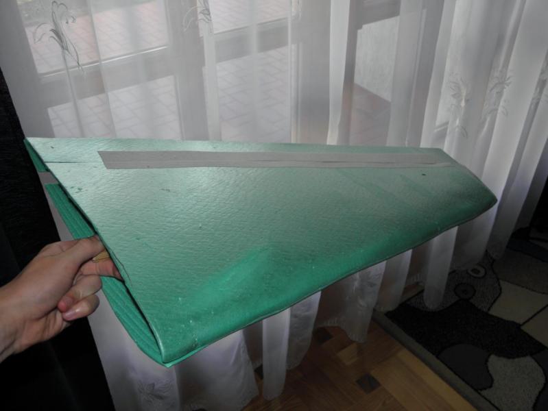

skrzydło, jeszcze nie dokończone:

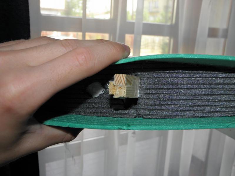

Tutaj główny dźwigar, czyli dwie sklejone ze sobą listewki sosnowe 8x8 i przyklejone do listewki ok. 10x3:

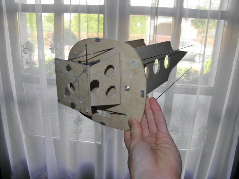

Tutaj mocowanie silnika własnego projektu wykonane ze sklejki modelarskiej 2,5mm i sklejki gospodarczej (z drzew liściastych) 3,5mm:

Fajny model wyjdzie ale trochę się martwię o wytrzymałość. Ja zbudowałem Funtanę do 3D i latam już nią kilka dni i mimo wagi 600g, depronowo-listewkowa konstrukcja wygina się przy mocniejszych nawrotach i akrobacjach. Tutaj waga 3x większa a jak na razie masz mniej usztywniony kadłub niż mój (oprócz mocowania silnika bo te wygląda że tak powiem cholernie soldinie w porównaniu do całego modelu :P. Niemniej jednak trzymam kciuki i mam nadzieję że model się nie rozleci przy akrobacjach. Jeszcze te kółko ogonowe chyba na jakimś do 3mm drucik. Jeśli tak to będzie się strasznie gięło więc wymień je na jakieś solidniejsze.
Kadłub przechodził już różne testy i wydaje mi się, że jest bardzo mało prawdopodobne, aby się wygiął. Drut cienki, ale na tyle, że powinien w miarę wytrzymać masę modelu i fajnie amortyzować.
Dźwigary powinny być przyklejone do poszycia. Zmęczy się materiał , z którego są zrobione żebra i zaczną się dziać cuda moim zdaniem. Poza tym jak dla mnie brak Ci trochę cierpliwości. Wszystko jest poszarpane, pogniecione i wygląda na mało wytrzymałe (poza kocowaniem silnika, które pomimo swojej pancerności wygląda, jakby się miało wyrwać z niczym nie wzmocnionego depronu. Może jestem nieco pedantyczny, ale tak mi wpajał instruktor od 2 klasy podstawówki. Chodziłem do modelarni , brałem przykład ze starszych kolegów, którzy robili wszystko tak pięknie i czysto, że aż się miło pracowało oraz brzydziło mnie, jak któryś z młodziaków zalewał wszystko klejem i robił niedokładnie. Jeśli używa się ostrego noża, to depron potrafi się odwdzięczyć na prawdę ładnym wyglądem, ale jak się go katuje tępym ostrzem i zagina bez wzmocnień to robi się tzw "fala bałtycka" ,patrz natarcie. Mam nadzieję, że wszystko ładnie zeszlifujesz i dokładnie okleisz tak, że po skończeniu całość będzie cieszyć oczy, a nie straszyć zadziorami :)
  W dniu 7.07.2012 o 22:38, 'Lord Rzeźnik' napisał:
Dźwigary powinny być przyklejone do poszycia. Zmęczy się materiał, z którego są zrobione żebra i zaczną się dziać cuda moim zdaniem.
Dźwigary są doklejone do tej cieńszej listewki, a później do styropianowego wypełnienia, które powinno przejąć na siebie większość działających sił, tak więc nie sądzę, aby materiał szybko się zmęczył.

Poza tym jak dla mnie brak Ci trochę cierpliwości. Wszystko jest poszarpane, pogniecione i wygląda na mało wytrzymałe (poza mocowaniem silnika, które pomimo swojej pancerności wygląda, jakby się miało wyrwać z niczym nie wzmocnionego depronu.)
To prawda, że teraz się trochę spieszę. W zasadzie można by powiedzieć, że od samego początku budowy było założenie, że tak to właśnie będzie wyglądać, więc bardzo istotnym elementem budowy miała być i będzie szpachla. Wystarczy tylko zajrzeć na koniec 1-wszej strony. Mocowanie silnika na zdjęciu jest tylko wsunięte i nie jest niczym przyklejone. Z pewnością się nie wyrwie, ani nie skręci, więc nie ma sensu siać paniki. W planach jest jeszcze wypełnienie styropianem części pomiędzy sklejką, a środkową częścią kadłuba.
