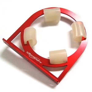

maciej1977 Opublikowano 18 Czerwca 2012 Autor Opublikowano 18 Czerwca 2012 chyba faktycznie muszę to przerobić , osprzęt jeszcze nie zamontowany więc łatwiej teraz to zrobić , a przy okazji znalazłem coś takiego muszę tylko pomierzyć czy to ustrojstwo się zmieści ... Dzięki za uwagi to mój pierwszy model z takim tłumikiem
esceta Opublikowano 18 Czerwca 2012 Opublikowano 18 Czerwca 2012 To jest odpowiednik wręgi, o której pisałem. W moim modelu takie rozwiązanie na długo nie starczało. Silikony sie szybko przecierały i wypadały.Może źle jakoś zrobiłem czy co. Przy takim rozwiązaniu trza uniemożliwić tłumikowi ruch do tyłu, gdyż przy większym gazie wydmuchuje go z teflonowego łącznika.Ja robiłem wspornik z kawałkiem rurki silikonowej i podpierałem tym denko.
maciej1977 Opublikowano 18 Czerwca 2012 Autor Opublikowano 18 Czerwca 2012 gdzie można kupić mocowanie od KS ?
choina Opublikowano 18 Czerwca 2012 Opublikowano 18 Czerwca 2012 gdzie można kupić mocowanie od KS ? http://www.krumschei...hop.php?lang=EN a u nas to nie wiem czy gdziesś kupisz. Sprawdź najpierw czy będziesz miał jak zamocować zanim zamówisz.To jest odpowiednik wręgi, o której pisałem. W moim modelu takie rozwiązanie na długo nie starczało. Silikony sie szybko przecierały i wypadały.Może źle jakoś zrobiłem czy co.W tego typu mocowaniu ważne jest zeby tłumik był idealnie w osi, jeżeli uciska bardziej na którąś stronę, jest naprężenie to szybko wybija te silikony. To znaczy i tak je wybije ale starczą na dłużej.Jeżeli dobrze spasujesz mocowanie secrafta to spokojnie da radę. Najwyżej po sezonie czy dwóch wymienisz te sylikony i będzie ok. Zwróć tylko uwagę na średnicę otworu bo musi pasować do twojego tłumika. A jak chcesz taniej to wręgę możesz wyciąć sam np. ze sklejki. Dokupisz do tego rurkę silikonową i masz mocowanie.

maciej1977 Opublikowano 19 Czerwca 2012 Autor Opublikowano 19 Czerwca 2012 wymyśliłem sobie trochę inny sposób zamocowania canistra przy użyciu wibroizolatorów takich jak w mocowaniu KS w sumie zasada mocowania ta sama tylko bez obejmy trzymającej tłumik , zamiast niej do tłumika zostaną przyspawane dwa uchwyty ( ala skrzydełka ) do nich przykręcone będą poduszki i całość zamocowana do górnej półki nad tłumikiem ( gruba sklejka spokojnie wytrzyma) . Myślę że w ten sposób problem wysuwania , wypychania tłumika zostanie rozwiązany a i elementów mniej - mniejsza waga . Jutro pewnie będą fotki ... A jeszcze mam pytanie o zbiornik paliwa w modelu jest chyba litrowy , myślę że 0,5l spokojnie wystarczy ?? Myślę o zamontowaniu takiego

maciej1977 Opublikowano 20 Czerwca 2012 Autor Opublikowano 20 Czerwca 2012 Mocowanie tłumika zrobione , pozostaje zamontowanie w modelu
esceta Opublikowano 20 Czerwca 2012 Opublikowano 20 Czerwca 2012 Tłumik dość znacznie się rozgrzewa a aluminium dobrze przewodzi ciepło. Cosik mnie sie widzi, że lordy nie wytrzymają takiej temperatury.Chyba musisz jakieś podkładki izolacyjne zastosować.
maciej1977 Opublikowano 21 Czerwca 2012 Autor Opublikowano 21 Czerwca 2012 Zamontowany , może nie jest zbyt estetycznie ale powinno spełnić swoje zadanie , zastosowałem trochę inne poduszki bo te z wcześniejszych zdjęć były za wysokie . A czy ten tłumik doda na tyle mocy silnikowi żeby zrekompensować jego nie małą wagę ? czy tylko poprawi dźwięk pracującego silnika ?
