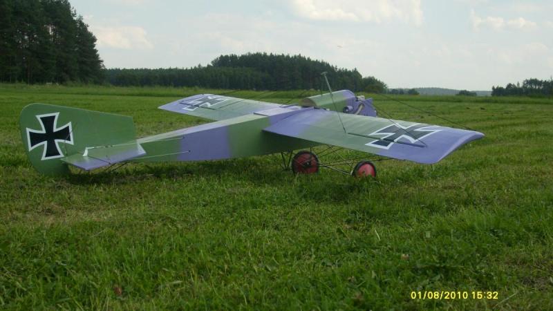

Na fotce kryty nim mój następca Vicomta I;
