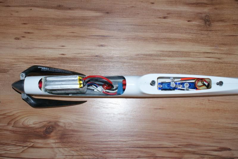

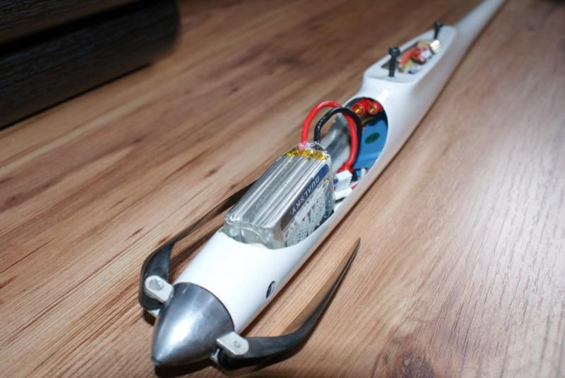

Może wstaw też jakieś fotki jak to u ciebie wygląda...
Edit
Rozmieszczenie wyposażenia w moim modelu
Edit 2
Po kilku lotach tym modelem, walce z ,,brakiem zasięgu" (prawdopodobna przyczyna to obluzowane gniazdo pakietu w nadajniku lub jakiś inny lut w modelu bo poprawiłem wszystkie) i próbach dobrania odpowiedniego dla mnie środka ciężkości, model latał ale jakoś tak dla mnie zbyt szybko i mocno nerwowo. Miał też tedecje po wejściu w zakręt do schodzenia w dół dość ostrą spiralą. Pomierzyłem wszystko i wyszło mi że mam prawie zerowy kąt zaklinowania :o (pomiar może być obarczony błędem).
W tej chwili tył statecznika podniesiony jest o ponad 1mm. Faun zachowuje się w powietrzu dużo lepiej. Prawdopodobnie nieco zmniejszę ten kąt ale to przy następnych lotach.
Doszło też jeszcze trochę ołowiu w celu zapewnienia możliwości odsunięcia nieco pakietu do tyłu. Daje mi to lepsze dopasowanie kabinki i możliwość regulacji środka ciężkości przesuwaniem pakietu.
