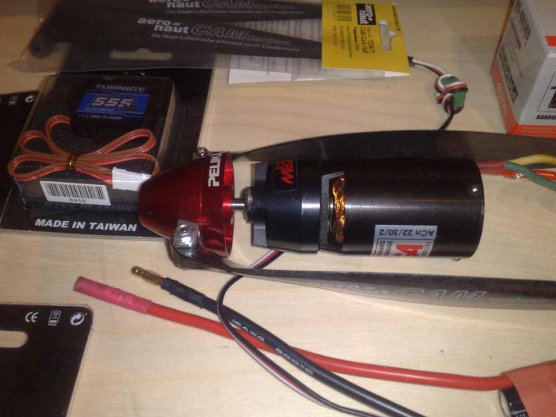

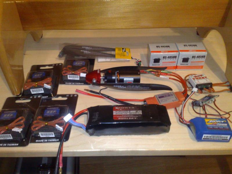

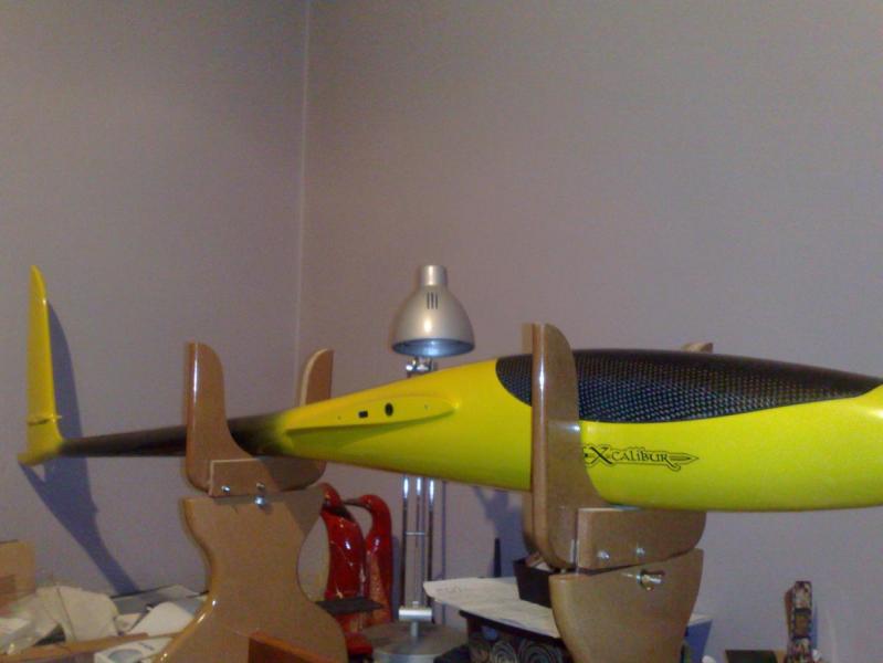

koma22 Opublikowano 1 Lutego 2013 Opublikowano 1 Lutego 2013 Niech i ja do tego ogródka kamyczek wrzucę Jakieś trzy lata temu rozglądałem się za czymś większym od falcona i starlinga, ale trochę podobnym. Promyk to taki bardziej od święta był i wpadł mi w oko Xcalibur. Potem sprawa trochę przyschła i w rozmowie z Krzyśkiem horn3t /pozdrawiam/ wróciła. Właściwy impuls przyszedł tak dwa miesiące temu. Trochę podglądania fotek i filmów Krzysztofa Tytan i decyzja zapadła. Telefon, krótka rozmowa i po trzech dniach paczka w domu. Ładne karbonowe zwierzę z niej wyjąłem. Część tego co do wnętrza trzeba włożyć już miałem a cały zestaw wygląda tak: wysokość i kierunek HS-485HB lotki i klapy Turnigy 555MG sbec Turnigy 5 A zasilanie Zippy 2S3P regulator Turnigy Plush 80A pakiet Dualsky 3800 4s motor Mega 22/30/2 + planeta Mega 3,5:1 śmigło zobaczymy po pomiarach - Aeronaut 14x9 lub 15x8 kołpak turbo Pelikan /kolor tak dla kontrastu / i gdzieś musi się znaleźć miejsce na odbiornik i mój ulubiony gadżet FUZZYgyro i jeszcze wario Pitlab. Gdzie ja to pomieszczę ? :D
Kowal Opublikowano 2 Lutego 2013 Opublikowano 2 Lutego 2013 Koma22, ładne malowanie. Robione na zamówienie, czy seryjne? Wkurzaci mnie, muszę go mieć. Obecnie mam swieżo zrobionego Bolta2E. Planowałem własnie Xcalibura, ale zdecydowały bardziej kieszonkowe wymiary Bolta. Teraz widzę, że jednak trzeba to zanabyć. Jakie są wersje? Całowęglowa i jaka jeszcze?
janegab Opublikowano 2 Lutego 2013 Opublikowano 2 Lutego 2013 Ten kadlub X-calibura to wstawiles w prawidla od "oficjerek"...wystaja koncowki srub-tylko sobie oka nimi nie wykluj...
koma22 Opublikowano 2 Lutego 2013 Opublikowano 2 Lutego 2013 Koma22, ładne malowanie. Robione na zamówienie, czy seryjne? Wkurzaci mnie, muszę go mieć. Obecnie mam swieżo zrobionego Bolta2E. Planowałem własnie Xcalibura, ale zdecydowały bardziej kieszonkowe wymiary Bolta. Teraz widzę, że jednak trzeba to zanabyć. Jakie są wersje? Całowęglowa i jaka jeszcze? Wersje to chyba tylko dwie: standartowa i węglowa. Jak się pogada to pewnie można coś innego ustalić. Mój taki był akurat na półce więc może seryjny . Trochę się wahałem bo zawsze miałem białe szybowce, ale widziałem na filmach i foto model Tytana i decyzja zapadła jak widać I coś dla Jana z Konina - prawidła służą do zachowania formy i kształtu nienoszonego buta i wkłada się je do wewnątrz i w oficerkach wypełniają cholewę. Do ściągania oficerek służy przyrząd zwany potocznie "pieskiem". Dziadek miał i używał więc wiem. Na tym zakończmy . Przesyłam Ci znak pokoju , abym jadąc do mojego kolegi w Koninie i przypadkiem Cię tam spotykając mógł się z Tobą bez kwasu przywitać. Pozdrawiam. Swoją drogą podziwiam producenta za dobieranie imion dla modeli :)
