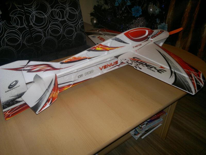

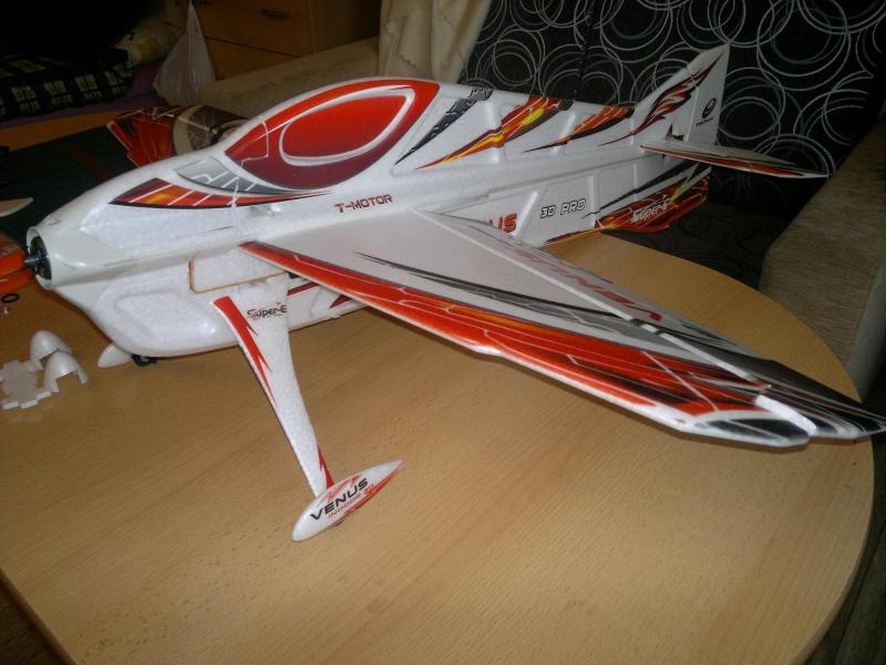

Troszkę odświeżę zapomniany temat...i go pokontynuuję
Od pewnego czasu szukałem modelu którym mógłbym polatać i na hali i na powietrzu,wziąść go pod pachę i wyjść przed garaż,zabrać na wczasy :) i żeby nie był to model zbyt delikatny by pozwolił na ćwiczenie figur które słabo wychodzą mi dużym modelem.
Padło na model Venus .
Na wstępie pozwolę sobie wytknąć błąd w pierwszym poście autora tego tematu-pomylił on rozpietość z długością,jest na odwrót :) .
Nie będę rozpisywał się szczegółowo na temat modelu ,jest wszystko powyżej i większość się zgadza.

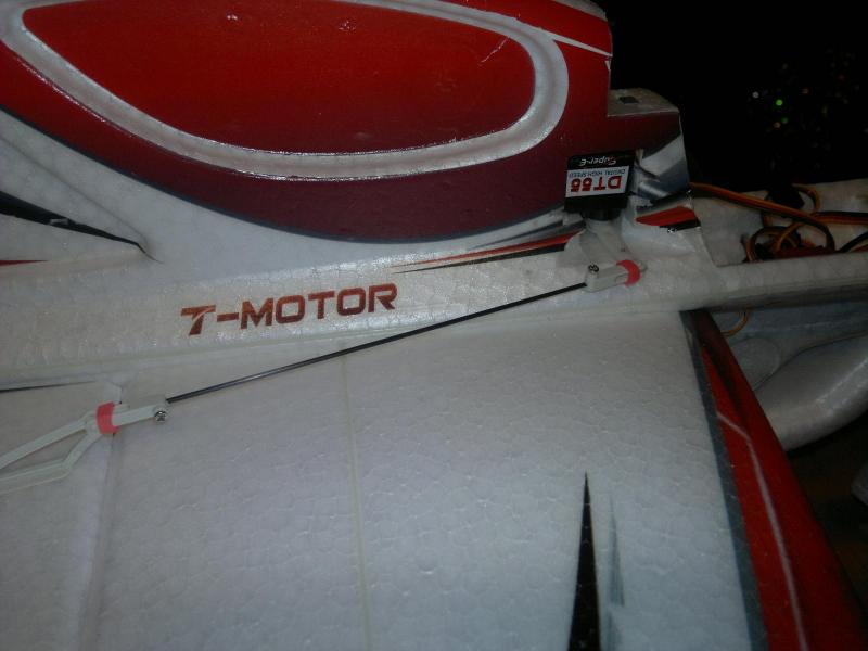

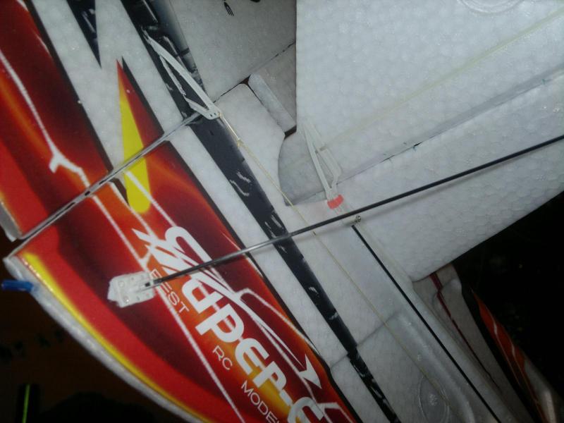

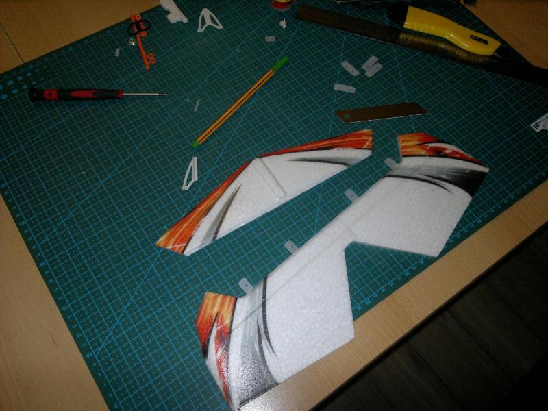

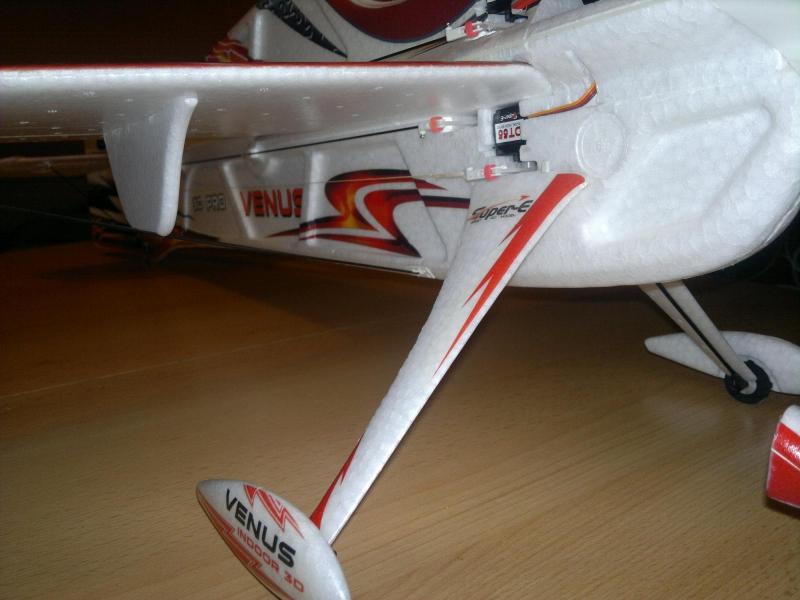

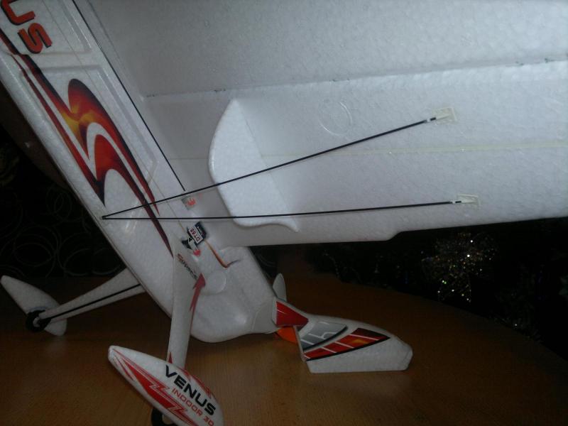

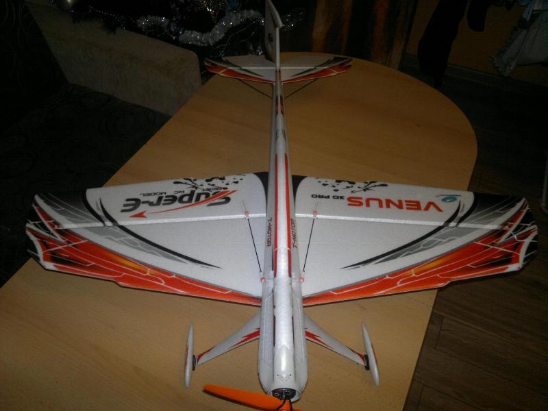

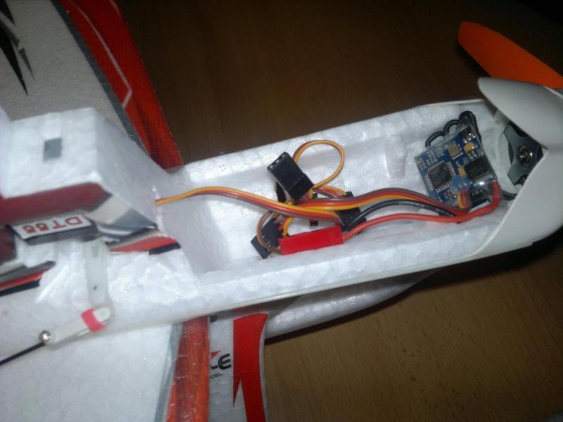

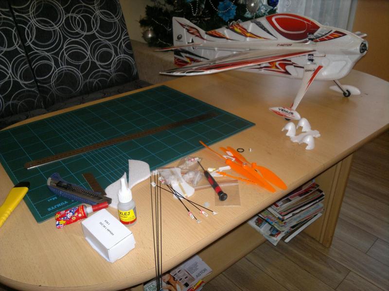

Zastosowałem się do porad i na dzień dobry odciąłem wysokość i lotki - zrobione zostały one na zawiasach-lżej chodzą i trwałość na pewno będzie większa . Napęd kierunku też został stuningowany-z jednej strony jest nitka na stałe z drugiej na snapie-pozwala to na ściągnięcie snapa i zawiązanie węzła na nitce w razie jej naciągnięcia.
Ogólnie modelik jest super,wizualnie bardzo atrakcyjny ,wyposażenie top.Waga do lotu z pakietem 400  3 s i tymczasowym odbiornikiem (16 g docelowo 5 g) to ok 270 g -niewiele odbiega od danych producenta...
Jest trochę mało miejsca na odbiornik i pakiet ale wszystko da się zmieścić pod klapką i nic nie widać co razi w typowych halówkach.
Na pierwszej focie Mikołaj  ;) .
