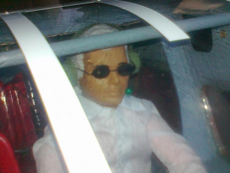

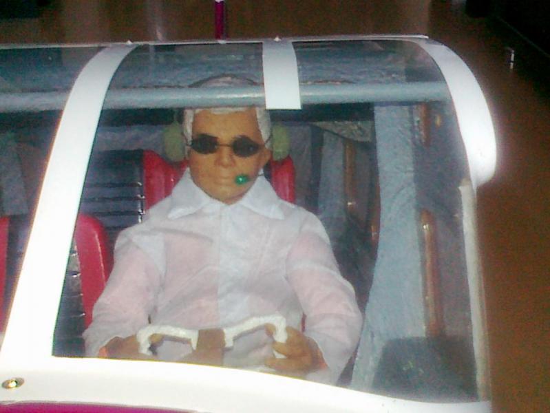

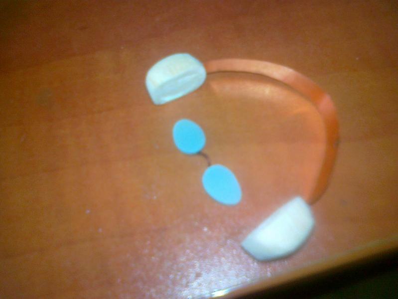

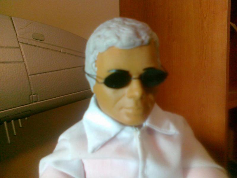

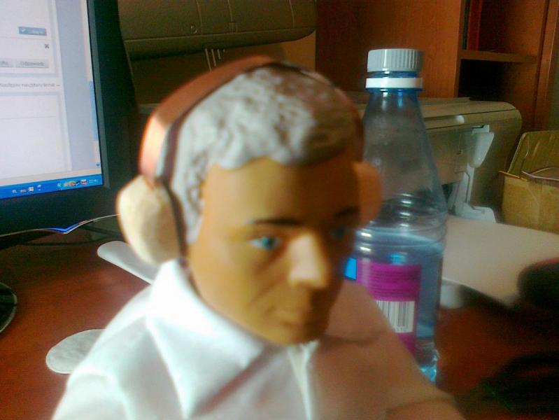

dlmtb Opublikowano 29 Lipca 2012 Autor Opublikowano 29 Lipca 2012 W między czasie Cessna doczekała się pilota z prawdziwego zdarzenia. Niewielkim nakładem prac udało się spreparować okularki, słuchawki i mikrofon. Teraz ludek wygląda jak należy. Produkcja w toku Mała przymiarka Okularki też pasują No i efekt końcowy.

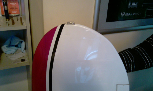

dlmtb Opublikowano 21 Stycznia 2013 Autor Opublikowano 21 Stycznia 2013 Oto jak rozwiązałem problem kloszy. Z racji tego, że nie mogłem dostać niczego gotowego a robienie formy i odciskanie jakoś mnie nie zachęciło, zastosowałem wytłoczki po typowych tabletkach. Są to szeroko stosowane blistry, w których można kupić wszelkiego rodzaju witaminy czy inne popularnie zwane „proch” dostępne w aptece. Podstawę lampy wykonałem z aluminium podstawa i przykręciłem na dwie śruby M2. Nakrętki wkleiłem w balsę pod lampą i uzyskałem całkiem fajny efekt.

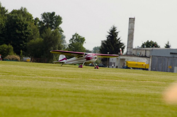

dlmtb Opublikowano 24 Czerwca 2013 Autor Opublikowano 24 Czerwca 2013 A tu jeszcze kilka zdjęć z ostatnich lotów http://www.fotosik.pl/u/taylor/album/1469836
